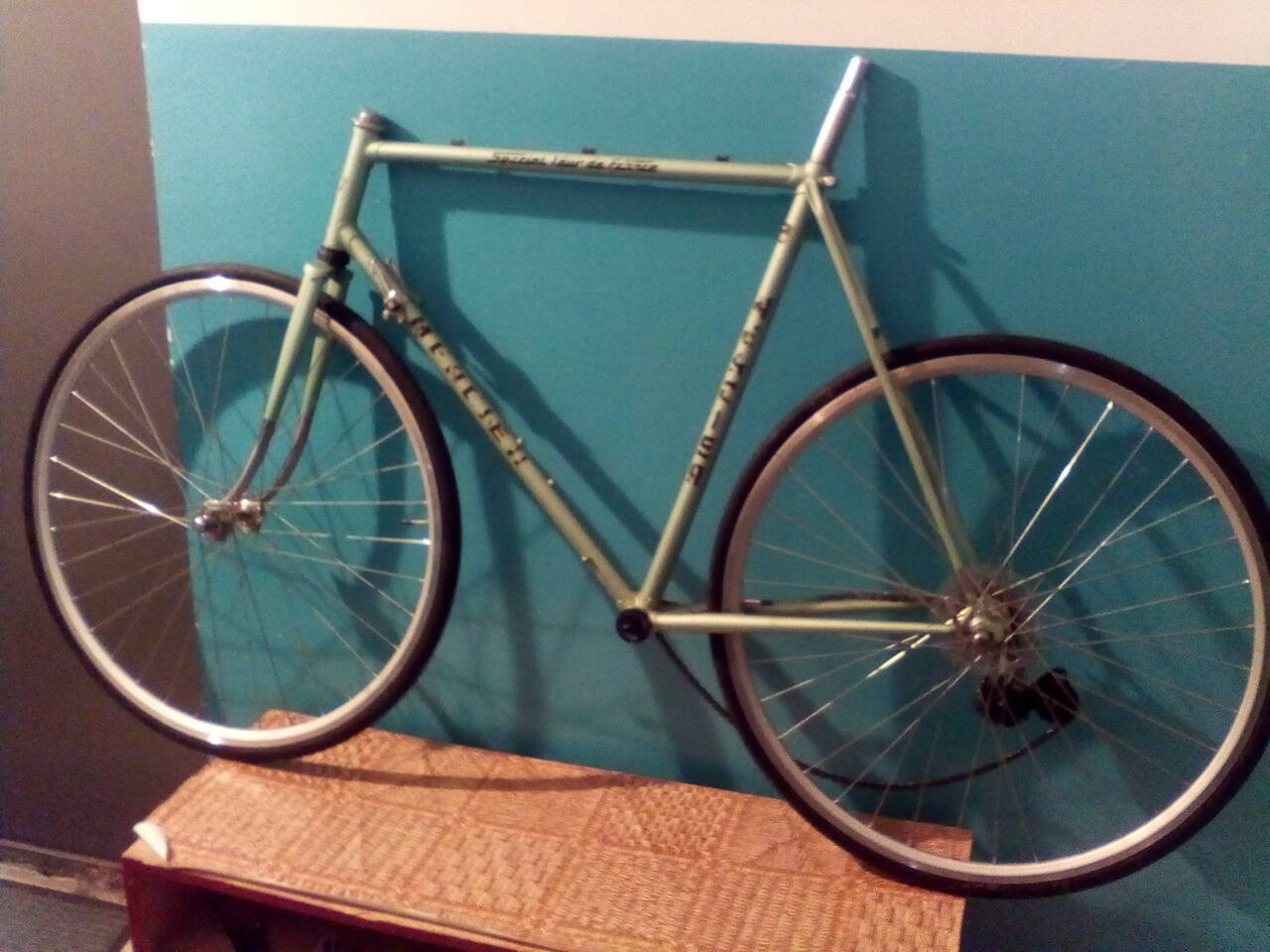

Небольшое продвижение в сборке.
IMG_20180401_090318.jpg [ 477.51 КБ | Просмотров: 2080 ]
IMG_20180401_090732.jpg [ 494.94 КБ | Просмотров: 2080 ]

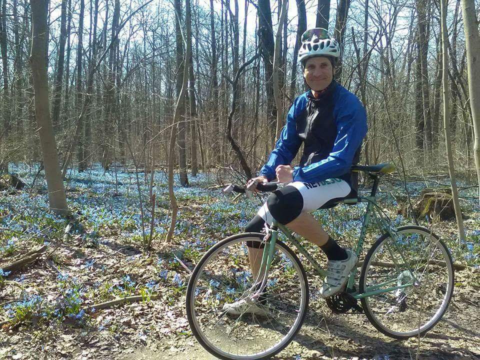

Собственно если коротко о проэкте, то всё получилось!) Ура!) Не совсем винтаж конечно)) Но! То чего я хотел, достиг! Кроссовый велик получился. Резина 35 становится чудненько, зазоры остются приличные. Шире резину ставить нет нужды, эта вполне себе спрпвляется. Меняю на 23 или 25 резину и велик уже шоссер)
Да, к стате, на эбее видил точно такую раму и вилку ценник 150 эвро, фрейм в Германии, цвет металик, возможно снята краска, рост 58. Это так для инфы, мож кому надо)

В ходу просто супер!!! Моя ростовка: 59,5. Как бы это обьяснить?! Ну в общем рама такая, что её так сказать "не положиш", очень стабильна. Хавает все не ровные мелочи асфальта.
2 июня катал покатуху Харьковское Рубе. Рубе конечно это громко)) в общем 95 км грунтов пройдены на одном дыхании.
По шоссе катит так же суперски. Резину ставлю Швальбе лугано 25я.
