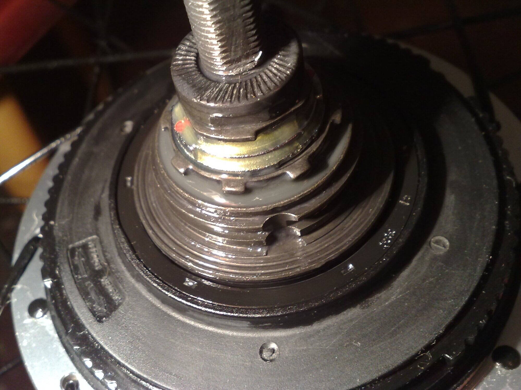

Все забував відписатись.
Так ось, я затиснув вісь у тиски (правим конусом до низу), періодично я прокручував колесо. Так колесо простояло 3 доби (температура квартирна). На 3-тю добу нарешті з'явилась змазка, при чому спочатку пройшло 1-компонентне масло 85w140 (жовтуватого кольору), яким я промивав втулку і потім сіра 2-х компонентна "бодяга", тобто основна змазка (див фото). Таким чином я впевнився, що правий конус з підшипником не залишаться без змазки.
Щодо того, чи витече змазка. Думаю, надлишки змазки вийдуть (бо набив я її дуже добряче :D ), а в результаті залишиться все одно значно більше змазки, ніж було заводської.
