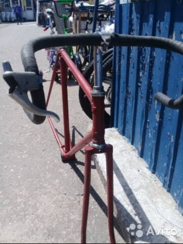

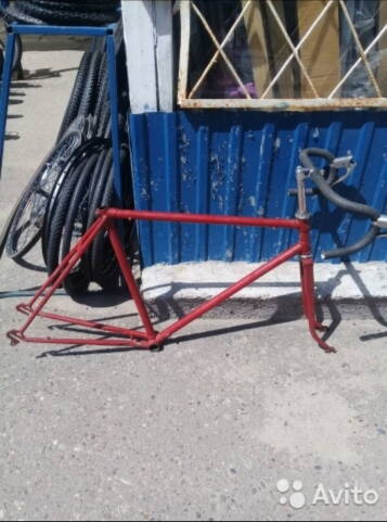

СообщениеДобавлено: 23.06.2018 21:17
Город: Казань
Зарегистрирован:23.06.2018
Всем привет. Помогите идентифицировать раму ХВЗ. Год выпуска 1982, на раме вертикальные бонки, год выбит на верхней трубе, возле подсидельной трубы.
IMG_20180623_162816-01-03.jpeg [ 107 КБ | Просмотров: 11267 ]
IMG_20180623_162728-01-04.jpeg [ 90.47 КБ | Просмотров: 11267 ]
Screenshot_20180623-201520-01.jpeg [ 133.72 КБ | Просмотров: 11267 ]
Screenshot_20180623-201528-01.jpeg [ 137.08 КБ | Просмотров: 11267 ]
Screenshot_20180623-201536-01.jpeg [ 129.64 КБ | Просмотров: 11267 ]
 Заголовок сообщения: Re: Эволюция велосипедов ХВЗ
СообщениеДобавлено: 28.06.2018 06:47
Сообщения: 1830
Изображения: 45
Город: РФ г. Мытищи
Возраст: 62
Зарегистрирован:20.10.2010
Миша, пошкребите более вдумчиво год! :twisted:
У Вас "Спутник" В-34 1962 года выпуска. :roll:
