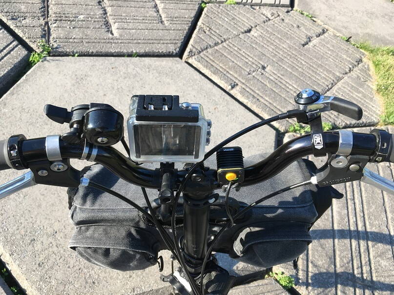

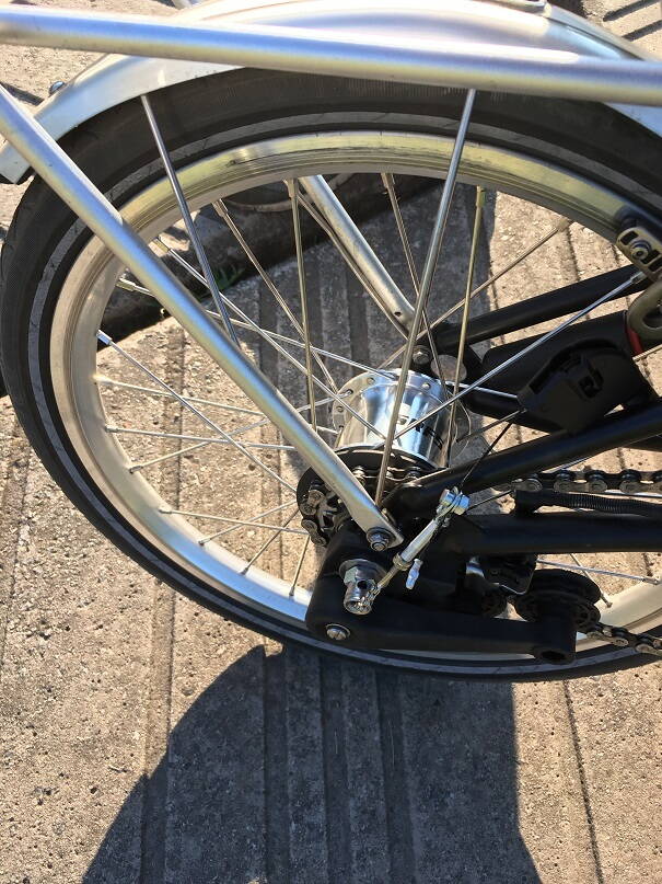

Курочить механизм не буду, я доверяю инженерам Бромптона. Но постараюсь найти старый натяжитель и сравнить.
После первого дня покатушек - иногда не четко переключается на 3-ю передачу, что вверх что вниз. Подожду до первой сотни км, потом подрегулирую длину троса.

Половина сезона позади, можно подвести некоторые итоги:
1. С новой планетаркой байк стал азгоняться существенно вальяжнее. И не удивительно, вес планетарки добавил к крутящему моменту очень нехило. Поэтому есть мысль поменять переднюю звездочку с 54Т на 52 или даже 50Т. Все равно проку мало от верхней передачи, если даже по ровному для поддержания постоянной скорости приходится прикладывать достаточно хорошее усилие на педали. Так что для любителей порысачить этот тюнинг не подойдет.
2. Проблема с нечетким включением 3-й передачей планетарки решается периодической юстировкой натяжения тросика, буквально на пол-оборота по резьбе. Ньюанс в том, что нужно достаточно точно угадать правильное положение. Хорошо, что у нас в городе появились велоСТО уличные, где можно это сделать, просто проезжая мимо и потратив 3-5 минут.
4. В горку ездить стало гораздо проще. Хотя в целом город достаточно ровный, поэтому целесообразность такой переделки для равнинного жителя под большим вопросом.
3. Нашел в сети материалы по переделке задней втулки на 3 звездочки. Задумался... Если поставить облегченную втулку, поставить 12-14-17 или даже 11-14-18, облегченные обода и спицы.... Но нужен донор. Инструкция по переделке из 2 на 3 звезды: https://wenku.baidu.com/view/918c6dd1284ac850ad0242be

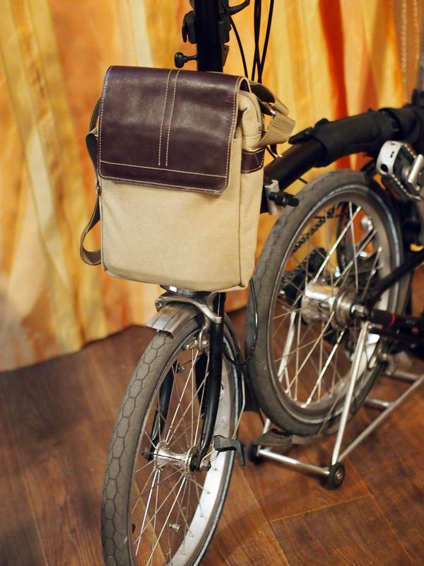

Новая сумка hand made. Городской стиль. Для документов, планшета, ежедневника... По функционалу аналог барсетки, но более эстетична и носится на плече.
