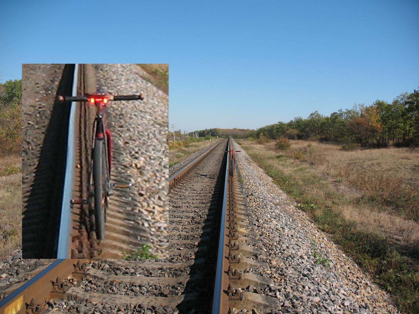

Окончательный вариант версии 1.042_37 бис :biker:
225.JPG [ 117.37 КБ | Просмотров: 3191 ]
Стандартная мигалка всё-таки мозолила мне глаза и недостаточно вписывалась. Теперь фулл кастом.
226.JPG [ 88.01 КБ | Просмотров: 3191 ]
Заодно это радикальное решение проблемы "Мигать или гореть" viewtopic.php?f=64&t=350913
Боковые секции горят постоянным светом, центральная мигает. Один единственный режим - вкл/выкл. Включается всё вместе движковым переключателем. Непринуждённым движением руки его можно легко нащупать под седлом на ходу и включить/выключить не глядя. Никаких тактовых кнопок, никаких клацать по десять раз.
227.JPG [ 121.31 КБ | Просмотров: 3191 ]
Боковые светодиоды подключены через резистор 20ом, центральная мигающая часть - через самолично спаянный мультивибратор по такой схеме http://ledno.ru/svetodiody/samodelki/ka ... odiod.html Первый вариант. Но с модификациями под большую мощность. Более мощный транзистор и резисторы подобраны методом научного тыка. Питается от трёх пальчиковых батареек в сумке. Их должно хватать надолго. Никаких аккумуляторов, никаких постоянных заряжаний.
Спаяно всё без платы, навесным монтажом на пропаянных скрутках, и компактно запихнуто рядом с выключателем. Оргстекло это осколки разбитой автомобильной фары, подобранные на дороге. Резалось раскалённым ножом, торцы отшлифованы и отполированы пастой гои.
Видимость.
228.JPG [ 221.17 КБ | Просмотров: 3191 ]
Гифка мигания
Фото сделано на ярком солнце, реальную картину передаёт плохо, на самом деле заметно хорошо даже днём. Светит гораздо ярче обычной китайской мигалки на пяти светодиодах и двух мизинчиковых батарейках. И ярче популярной мигалки на полуваттных диодах
Собственно я сам этого не ожидал, изначально собирался делать попеременно мигающие два одноваттных светодиода, но посмотрев как светят эти выводные план был изменён. Как видно на гифке постоянно горящие светят гораздо ярче чем мигающие, но и мигающие на самом деле мигают ярче чем "обычная мигалка", которой в условиях яркого солнца почти совсем не видно. В темноте же рубит вырвиглазно.

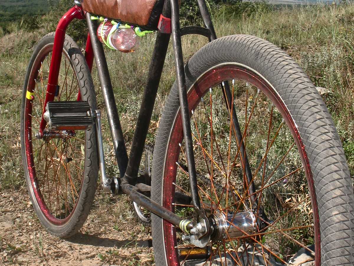

Ну и общий вид очередной раз :smile:
229.JPG [ 357.15 КБ | Просмотров: 3191 ]
