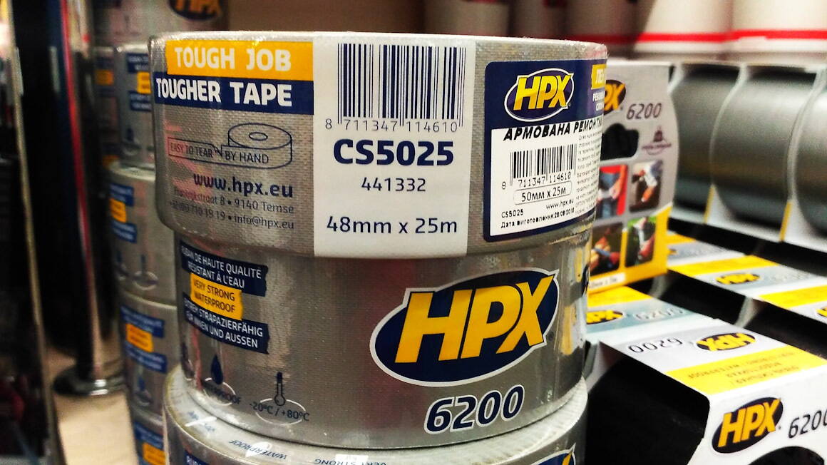

dedmazaj писал(а):
посоветуйте скотч для бескамерки
и надо ли убирать родной флиппер или можно мотать прямо на него?
Я использовал такой как на фото.Клеил поверх флиппера.
Как вариант рассматривал вот такой, но из-за цены отказался
http://velostudio.com.ua/tovar/lenta-su ... str-78-mm/
PSX_20181019_231838.jpg [ 238.27 КБ | Просмотров: 3076 ]
