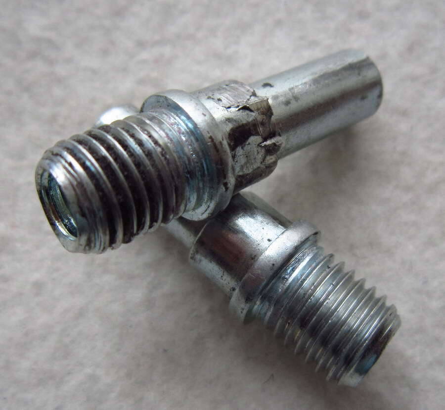

у меня завалялись. Именно что завалялись, мне они не нужны, случайно мне их с вибрейком прислали. Фото если надо:
pivots1.jpg [ 69.97 КБ | Просмотров: 2276 ]
pivots2.jpg [ 65.63 КБ | Просмотров: 2276 ]

При замене тормозов на шимано ,образуется щель..родные пивоты в велике во первых короче (от того рычаг немного шатается!) + следующий диамтр (ступенька) слишком длинный (в шимано он короче)- от того сам рычаг полностью не садится до площадки крепления пивота на пере рамы!
..1.Подскажите пожалуйста-пивоты для ШИМАНО где купить? 2. Проточить старые получится ? 3.Поставить прокладку в зазор,убрать его?

Igor1966 писал(а):
При замене тормозов на шимано ,образуется щель..родные пивоты в велике во первых меньше основным посадочным диаметром (от того рычаг шатается!).
Вы бы измерили эти диаметры. Стало бы ясно, разные ли там посадочные стандарты - или просто такой производственный допуск.
Следующий диамтр (ступенька) слишком длинный (в шимано он короче)- от того сам рычаг полностью не садится на пивот до пера рамы!

andr писал(а):
Вы бы измерили эти диаметры. Стало бы ясно, разные ли там посадочные стандарты - или просто такой производственный допуск. Выяснил диаметр одинаковый,но у шимано длинее пивот.
Рычаг и не должен доставать до пера.Исправил до площадки крепления пивота на пере рамы. На вашем фото видно что зазора нет.
Изображение[/quote На фото внизу слева пивот шимано справа стандартный. Из мануала *отличается от обычных следующем* меньше на 1 мм у шлицов, выше 1 мм у стойки, подходит для shimano V тормозов.

Igor1966 писал(а):
На фото внизу слева пивот совместимый с шимано, справа стандартный. Из мануала *отличается от обычных следующем* меньше на 1 мм у шлицов, выше 1 мм у стойки, подходит для shimano V тормозов.
Я бы взял надфиль, да и подпилил бы. Длина пивота для XTR не важна, так как рычаги топовых групп Shimano сидят на пивотах неподвижно. Болты исключают люфты. То что останется незащищённый для коррозии металл в месте подпила - особо бы не парился. Смазывается пивот литолом, и надевается рычаг.
