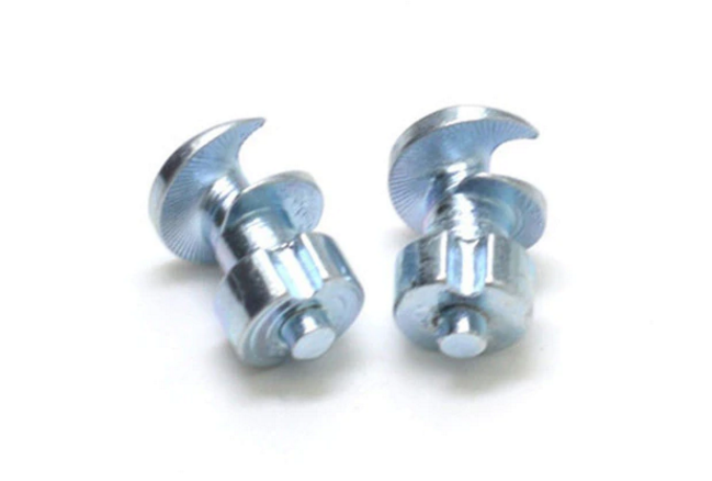

У самого такие :-) После неоднократных покатух этой зимой ,к сожалению, тема шипов стала очень актуальной. Джамбо Джим едет, даже очень неплохо,как для летней.По ровному без проблем.Но лёд+снег, да ещё и с глубокой колеёй , а прибавить к этому боковые(поперечные) уклоны, и об уверенной езде говорить уже не приходится.Постоянное чувство что вот-вот и слечу на бок.А порой и слетаю со всеми вытекающими :facepalm: Короче говоря, хочется большего сцепления.
Я вот подумал,может взять Maxxis Colossus и вкрутить в них шипы,типа таких.Что думаете,эксперты? Будет работать такая комбинация?

r_guitarist Имо, в нынешней ситуации любая шиповка, даже самодельная, будет лучше самой-самой, но нешипованной, покрышки. Однако, есть сомнение, что высоты шашки протектора Колосса хватит для инсталляции таких шипов. Возможно, имеет смысл поискать более короткие шипы, наподобие тех, которые Швабля инсталлирует в свои ISP. Они чуть геморройнее в установке, но для такой задачи должны подойти лучше. На Али такие есть, были и в Велопланете, но вдвое дороже.
Шайтаныч,спасибо за информацию!
Я тоже видел такие на Али .Но они же предназначены для уже подготовленных под шипы покрышек.Я с трудом представляю как вставить шипы от Schwalbe на Maxxis Colossus .

Саморезы есть разной длины,и те что я предложил вроде бы даже люди ставили и работало.

r_guitarist
Емнип, для корректной установки шипов от Швальбе и их клонов с широкой закраиной нужно, в числе прочего, особой формы сверло, и некоторое владение слесарной магией. Суть в том, чтобы быстро пройти шашку до нужной глубины, а там "выбрать" место под закраину шипа, не позволяя сверлу углубляться далее. Приведённые Вами в пример шипы в форме буравчика явно проще и быстрее в монтаже, если решитесь попробовать такие- просьба описать результат. Думаю, этот момент будет интересен многим ширококолёсным.

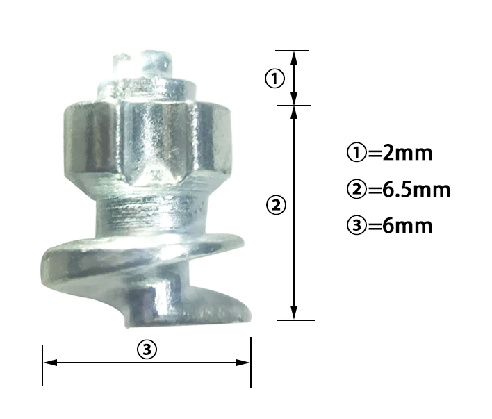

А длина "саморезной" части шипа известна? Протектор у колоссусов довольно высокий, по центру 5-5,5 мм, по краям - 6 мм.

Оочень эмпирически у модели MS 4-9 - ~5мм. Т.е., полная длина , которая должна заглубляться в шашку будет составлять ~8мм, что уже перебор.

Нашёл подходящий размер на Али. Маркеровка MS100 .
Но блин...Цена за 150 штук 2900грн. :facepalm:

Кхм. Для условий эксперимента можно было бы взять гораааздо более дешёвые шипы большей длины, и за пару часов привести их к длине требуемой. Оставшейся резьбы должно хватить для плотной посадки в шашке при монтаже с клеем.
