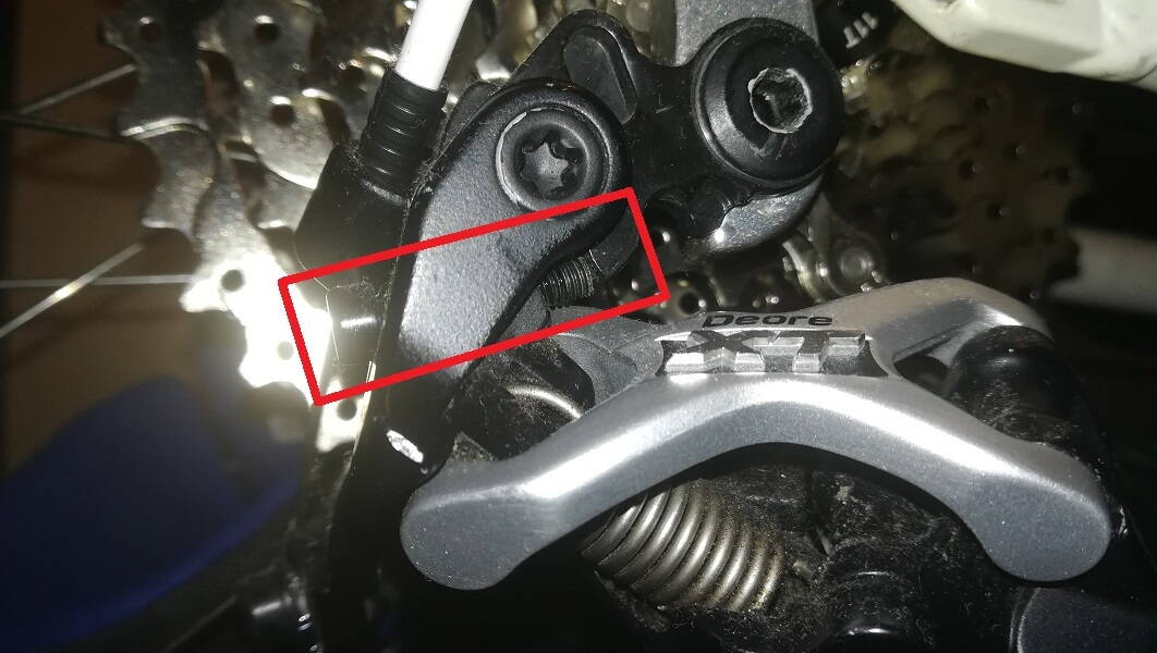

andr писал(а):
На всіх 9-шв. задніх перемикачах Shimano, які я бачив, болт B-tension зв'язаний з пружиною, котра тягне "тулуб" перемикача назад. Можливо, у RD-M772 зроблено інакше: B-tesion без пружини, як у Sram. Цього я напевне не знаю, тому може бути.
У M772 болт вкручується в корпус і впирається в b-link. Без нього b-link на корпусі вільно бовтається.
IMG_20190206_185728.jpg [ 197.46 КБ | Просмотров: 1636 ]
Коротше, M772 приймає до 40 зірки касети і положення верхнього ролика від положення рамки (за рівних решти умов) не змінюється.
Urban ХтоЗнаШо
