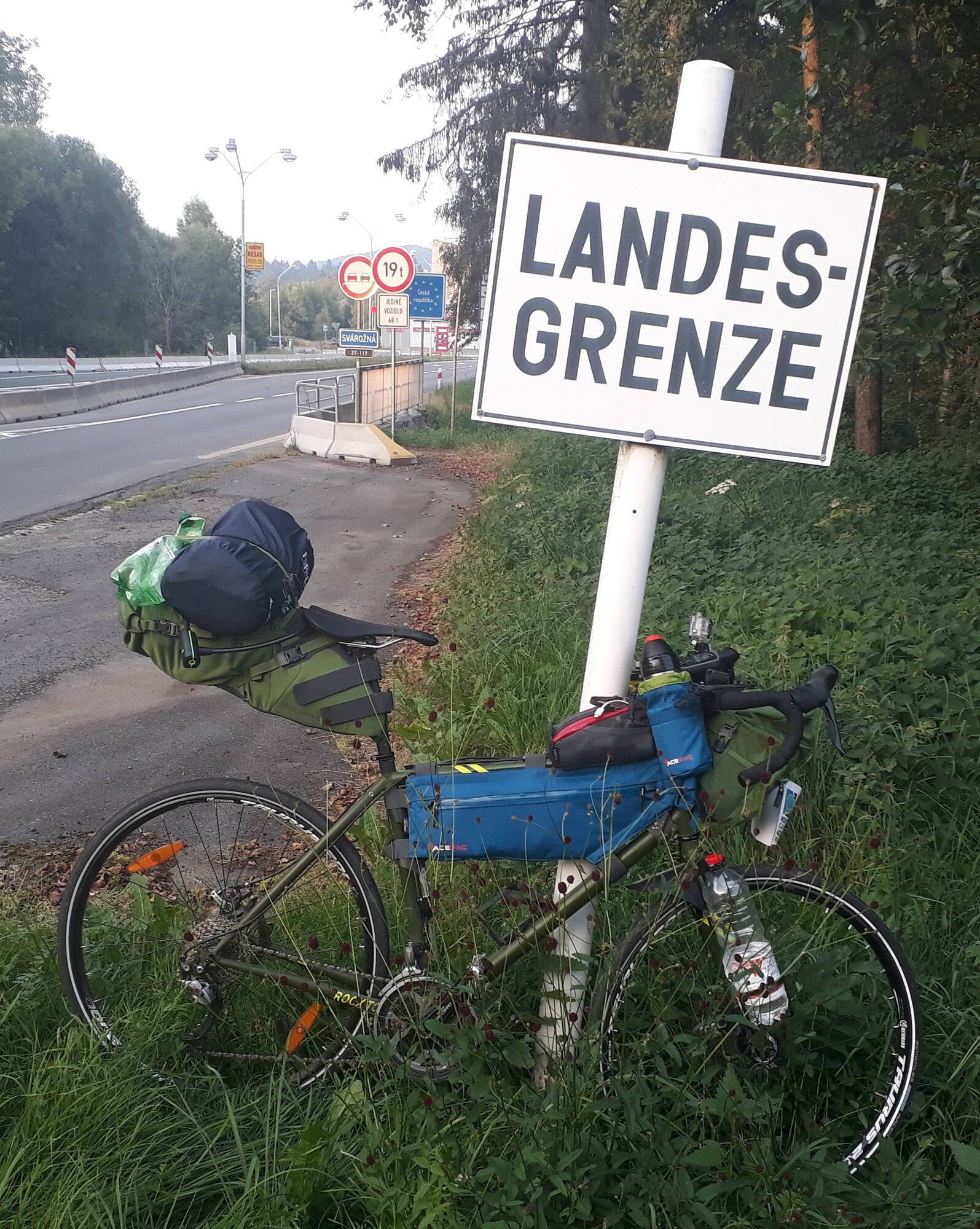

Да есть и короче, вроде DaBomb MK26 Plus, например, но мы же здесь вроде про туринги :). И tifo уже писал, в частности, о том, что хочется "больше места для "околостаканных" сумок". Я на своём Рокс Туре по результатам подбора посадки менял вынос на, если не ошибаюсь, 75-миллиметровый (сейчас не могу посмотреть, велосипед ещё в Норвегии), так у меня даже с ним сумочки на вынос втыкались на пределе, особенно бОльшая (Acepac Fat Bottle Bag). Да и протягивать липучки нужно было долго и аккуратно, особенно учитывая то, что на "баране" висели, кроме фонаря, нарульная сумка, крепление для экшн-камеры, крепление для смартфона и крепление для навигатора.

Максим, подскажите пожалуйста, какие покрышки и какого размера у вас на велосипеде?

NorthCape4000 ехал на Schwalbe Marathon Racer 35-622, купленных летом специально под это дело. Хотелось лёгких покрышек, рассчитывал на хорошие дороги. В итоге было очень по-разному: дороги были всякие, включая, например, несколько десятков километров гравийки между Бауской, Вецумниеки и Кегумсом, а покрышки довольно непредсказуемо в смысле сцепления и "катимости" вели себя на разных покрытиях (хотя в итоге все 4000 километров до ДТП проехал на них: как-то не хотелось тратить деньги на замену, хоть и думал об этом временами :)). Жалел, что для NorthCape4000 не поставил на туринг покрышки Schwalbe Land Cruiser 37-622, которые стояли у меня на гибриде и на которых много отъездил в разных условиях, от киевских улиц до лесных тропинок и от бреветов до укатанного снега.
На туринге до Marathon Racer-ов использовал (опять-таки в разных условиях: городские улицы, грунты Киевской области, марафон "Полесская Сечь", мои четырёхдневные 650 километров из Киева в Черновцы через Молдову и Румынию, и т.д.) стоявшие в заводской комплектации Kenda Kwick Journey 45-622. Тяжёлые, крепкие, вполне неплохо катящие как по асфальту, так и по грунтам.
Если получится полноценно вернуться на велосипед, буду под разные условия ставить что-то из перечисленного выше.
Я, правда, не знаю, насколько полезной эта информация может быть для Вас: у Вас ведь дороги, велосипед, вес и т.д. какие-то свои...
