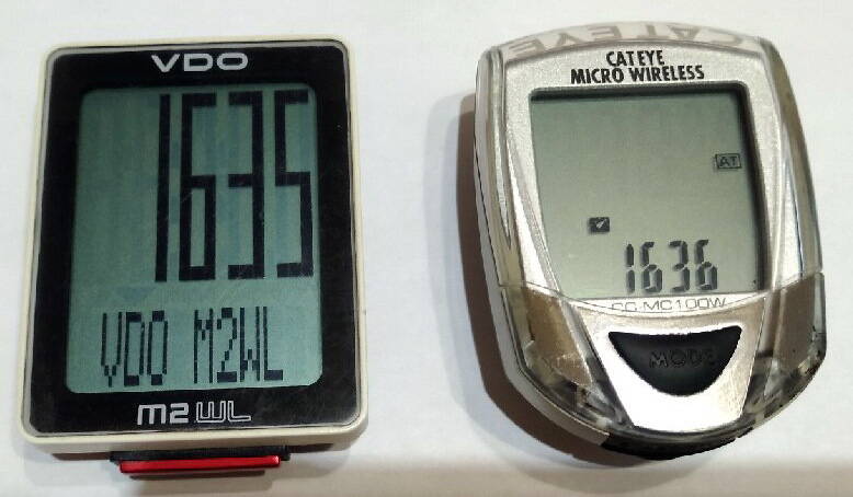

Есть два безпроводных велокомпьютера:
IMG_20190315_1636220.jpg [ 106.93 КБ | Просмотров: 730 ]
Мне не нужен сердечный ритм, калории, не нужен каденс. Необходимо скорость, расстояние поездки, расстояние до очередного ТО и желательно температура. Поэтому, что попалось простое и надёжное, то и взял - CATEYE cc mc 100w. Пока планирую поставить на вынос. И почти задаром достался VDO m2WL, но без датчика скорости. Необходимости во втором компьютере нет, но есть спортивный интерес запустить в работу, а не исспользовать как часы на рабочем столе. Датчик скорости от первого компьютера не подходит. Где можно отыскать подходящий беспроводный датчик скорости?
Увидев на задней крышке пару подпружиненных контактов (стыкуются с контактными площадками базы), промониторил идею возможности его работы,как проводного. На простое многократное перемыкание этих контактов с целью симитировать работу геркона на вилке компьютер не реагирует. Вскрывать корпус пока не спешу. Кто-то сталкивался с аналогичными заморочками? Что посоветуете?
