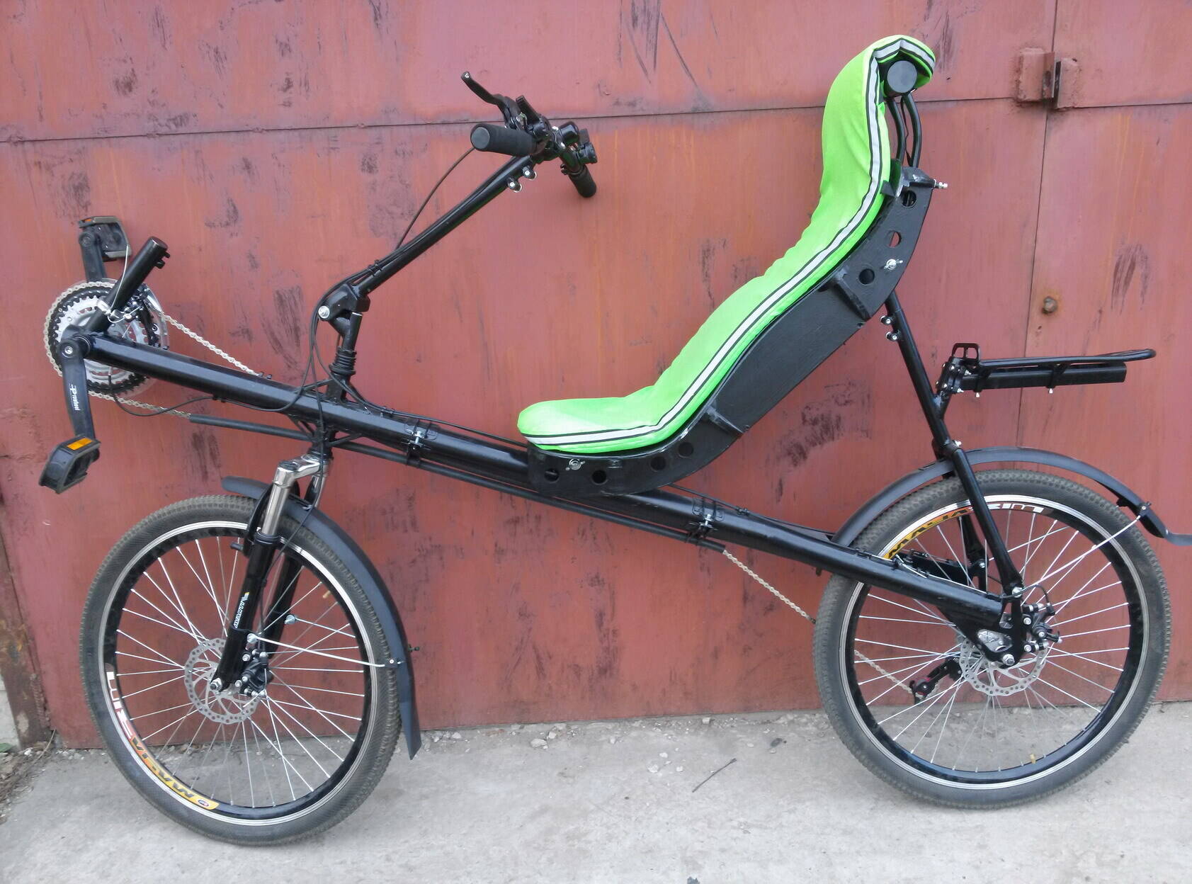

Наконец то закончил свой проект.
Идея проекта. Сделать максимально технологичный веломобиль. Максимальное использование стандартных велосипедных деталей.
Материал проекта Сталь. (Алюм я еще не освоил сварку). Колеса 26". Дизайн рамы. Остановился на "Bacchete". Понравилась кажущаяся простота изготовления.
Полностью процесс изготовления в фото можно увидеть на моей страничке в facebook (https://www.facebook.com/odnovolikov).
Выкладываю фото в сборе.
Вес в сборе 27 кг. Многовато. Но это все ЖЕЛЕЗО. Делал взвешивание по деталям. Есть над чем поработать. Детально на моей страничке.
Немного приведу в порядок ноги (прикатаю) и начну полевые испытания. Уже появилась идея нового проекта. Так что этот я буду наверное продавать (для начала надо его оценить).

Вот это штука! Наверное, первый стикбайк в Украине. Раму с виду не отличишь от фирменной. Правда, фирму американскую звать не Bacchete, а Bacchetta (по-итальянски значит "палочка").
Есть несколько вопросов, и самый первый - ноги не немеют? Ведь каретка заметно выше, чем основание сиденья.

Из-за наклона спинки (более вертикальная) получается что каретка выше. Если наклонить спинку то все ОК.
Пока сидение выставил так. Так легче балансировать. Прикатаюсь, а потом определюсь с наклоном. Сидение можно приподнять за счет нового кронштейна. Я наоборот понизил .

все хорошо в данном девайсе. но меня ( на всех лигерадах) очень расстраивают рули системы хомяк. интересено а чего то другое привинтить можно на него? а так лигер очень бодренький.тоже думал похожий собрать.только как всегда на 28-ых колесах :smile:
А вы пробовали такой тип рулей? на деле весьма удобная штука, да и поза эмбриона которую задает руль "хомяк" - это естественная анатомическая поза тела человека, находиться в ней долго вполне комфортно.
В данном случае использован вовсе не хомяк с хватом под 45 град. а обычный велосипедный руль с прямым хватом :yes:

На своем трайке я делал руль под ж-ой. Оооочень хорошо. Руки расслабленно лежат внизу на рукоятках, грудь раскрыта и т.д., и т.п. Но! ГАБАРИТЫ по ширине. Да и сложнее (хоть и не много) кинематика. Остановился на ХОМЯКЕ. А так... Каждому свое.

Хат под 45 это надо самому попробовать. Не не понравилось. А обычный руль я перевернул так как кисти рук не естественно лежали на руле. Да. Еще с таким рулем легче начинать кататься. А там посмотрим. Раз люди катаются - значит это кому то нравиться и в этом есть резон.
Кстати, у Bacchetta на гоночных моделях руль такой:
viewtopic.php?f=47&t=210207#p1325903
Насколько понимаю, вытянутые горизонтально прямые руки - это, во-первых, аэродинамично. А во-вторых, c таким положением рук можно сильно тянуть за руль на подъемах и при ускорениях, что позволяет хорошо упираться в педали. Иными словами, это силовой руль, с ним мощность больше.

Нужен трубогиб и владение технологией. Делать на углах не захотел. Не красиво :oops:
