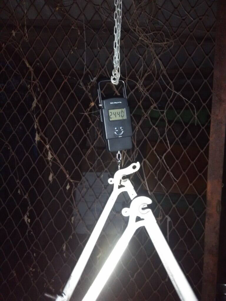

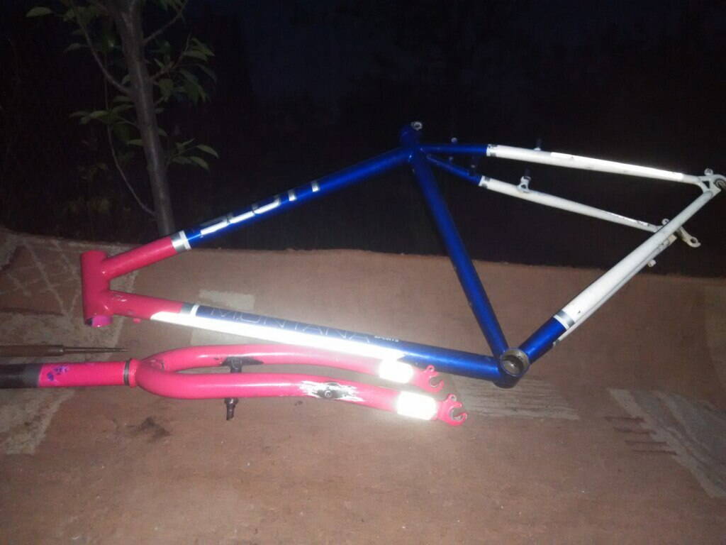

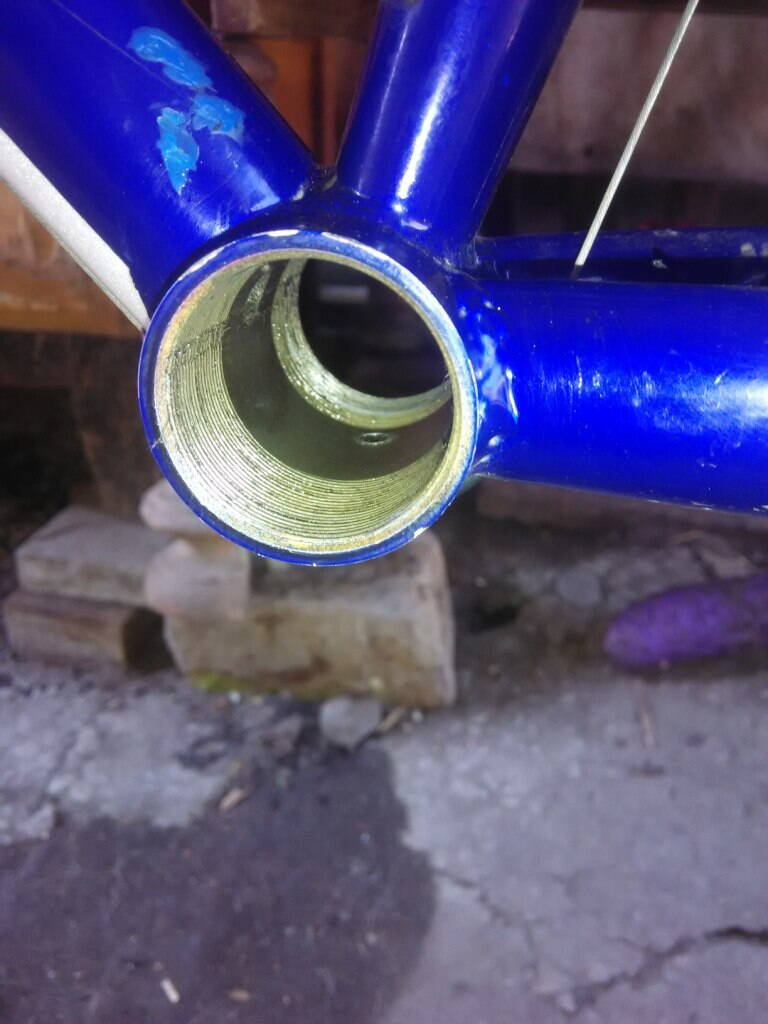

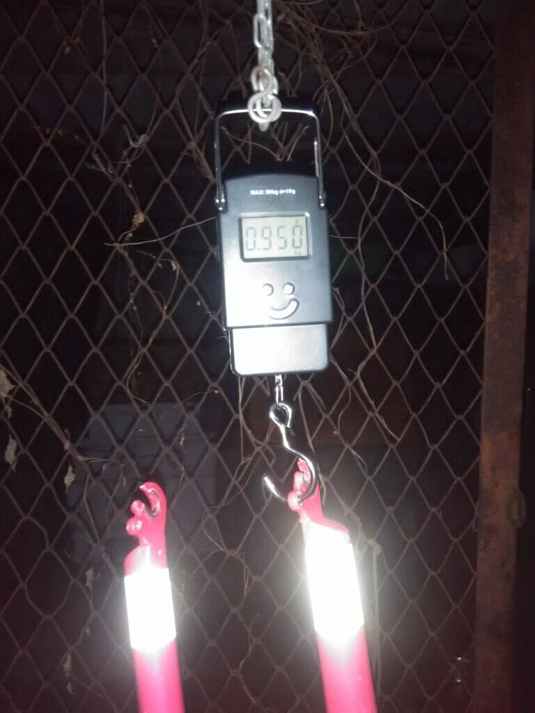

Я решил сдать раму на порошок. А посему удалось дозачистить следы от сварки пивотов, и взвесить раму без ничего. Рамця 16"
P/S Измерил диаметр чашек рулевой - выходит что в эту раму можно поставить вилку с 1.1/8" и безрезьбовым штоком...жаль под 27/5" колеса с вибрейком ничего нет....по флексации меня и родная устраивает, но если бы карбон, да под ви, с алю штоком....и чтоб геометрия не ушла....мечты :smile:
Комментарий к файлу: вилочка 950 гр
IMG_20190505_203543.jpg [ 112.04 КБ | Просмотров: 3460 ]
Комментарий к файлу: рама 2 .440
IMG_20190505_203405.jpg [ 125.57 КБ | Просмотров: 3460 ]
Комментарий к файлу: Состояние каретки, ширина 68
IMG_20190505_122456.jpg [ 119.36 КБ | Просмотров: 3460 ]
IMG_20190505_203756.jpg [ 99.34 КБ | Просмотров: 3460 ]
