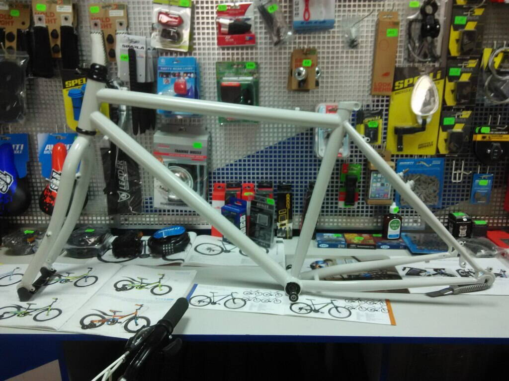

Сегодня ездил смотреть свою раму после пескоструя - передний треугольник в том числе и со стороны каретки - у нее сварной, а задние перья за кареткой и наверху - паянные латунью. Так же паянный подседельный обжимной хомут, дропауты и боночки под оплетку.

Я решил сдать раму на порошок. А посему удалось дозачистить следы от сварки пивотов, и взвесить раму без ничего. Рамця 16"
P/S Измерил диаметр чашек рулевой - выходит что в эту раму можно поставить вилку с 1.1/8" и безрезьбовым штоком...жаль под 27/5" колеса с вибрейком ничего нет....по флексации меня и родная устраивает, но если бы карбон, да под ви, с алю штоком....и чтоб геометрия не ушла....мечты :smile:

Выбрал светло серый аля сурликовский цвет, 7035 по RAL каталогу. Красили "бархаткой" как они ее назвали - что то вроде автомобильной антигравийки. Поверхность была матовой и в крапинку, я хотел глянца - поэтому сверху запекли слой прозрачного лака. Посмотрим как оно будет жить.
Узнавал цены на деколи на водной основе - печатают от 50 шт и дорого, узнаю за аэрографию - мне всего то и сделать надпись на раме. :yes:
Понемногу начинает меня нести на бесовщину :facepalm:
Засматриваюсь на рулевые seiko tange , есть они и под резьбовую мою родную вилку....но мысли о безрезьбовой, раз сейко - нач вилку спаять под ви 27"5, с безрезьбовым штоком - тогда и сейко искать без гаек. Дорого оно будет , и надо ли? А еще к этому лясу хочется старый задний ХТ -rd-m 730-39 серии, он вписался бы лучше к стилистике. Иногда проспаюсь ночью в поту с мыслями о fаккуратных винтажных втулках Deore DX....но понимаю что то фетишизм и от лукавого.

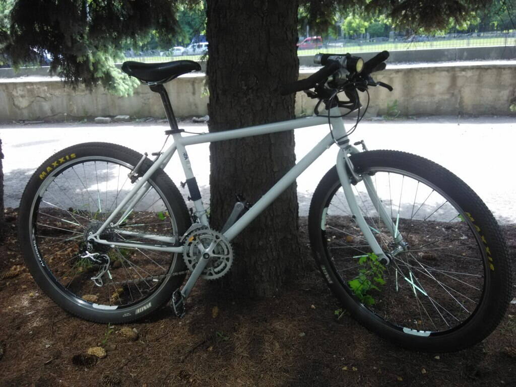

У меня кстати оранжевый с моей темы на первой странице тоже крашеный
тут лучше видно, здесь он спустя год после покраскиИзображение
и сверху лак. Не жалуюсь, проблем нет. А с надписью на раме мне надо что-то думать тоже)

У меня кстати оранжевый с моей темы на первой странице тоже крашеный тут лучше видно, здесь он спустя год после покраски и сверху лак. Не жалуюсь, проблем нет.
Выглядит хорошо! Мне нравится. :yes: Но я б до покраски кронштейн под динаму бы спилил, вообще люблю спиливать всякие штуки:cool:
