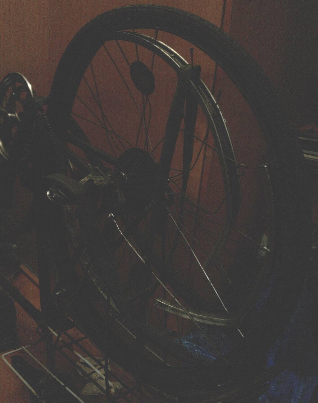

обод вОвремя не поменял, было 4 трещины две из которых сквозные, доездил до прошлой пятницы, поймал в темноте ямку - лопнули две спицы через одну но в обе вправо как раз на треснутом участке, а дальше через километр, хрусь-хлоп и колесо рассыпалось.
Уже переспицевал в другой б/у обод, он немного лучше, без трещин, но к сожалению он тоже оказался не настолько но кривой (после устранения восьмёрки высота плавает на 4мм, у предыдущего высота менялась на 7-8мм)
В поисках нормального обода попался мужик который продал по цене металлолома и самовывоза некомплектный разобранный спортивный вел XB3 с рамой 60 года, 8 колёс к нему и чемодан запчастей. Увы всё это хранилось в сыром подвале гаража, корозия и сырость сделали своё дело. Опознать велик не удалось - передний шильдик отсутсвует, вместо краски ржавчина. Номер рамы на горизонтальной трубе возле седла. Вот только обода оттуда использовать невозможно они узкие без бортиков и спицы слишком тонкие 1.8, но втулки оживить возможно.
Каретку починил привариванием контргайки к раме в 3х точках, но вылезла другая проблема - раздолбало паз под клин на валу слева. Ишу новый вал - под промы, пока безуспешно. Попробую заварить выбоину электросваркой, потому что уже даже клин вставленый боком, фаска развёрнута на 90 градусов еле держит. Или придётся приварить левый шатун к валу. (к оси педали он уже приварен - сорвана резьба)
