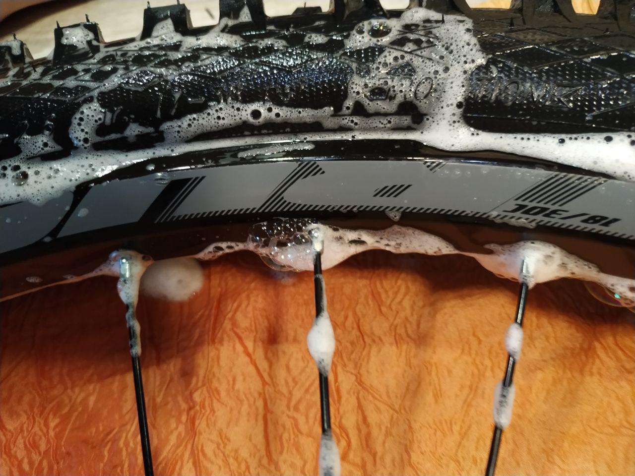

добрый день уважаемые форумчане.
вот подошел день сборки безкамерки. но столкнулся с некоторыми монетами которых я не знаю.
насколько сильно нужно закручивать нипель? столько сколько руками крутится или немного пассатижами можно затянуть?
колеса новые, резина новая. нипеля швальбе. ободная лента Tesa, которую рекомендовали в соседней теме.
все поклеил поставил покрышку, дал компрессором давление и все стало (пока без герметика) обмазал все мыльным раствором, и пена полезла:
- между ободом и покрышкой в некоторых местах( при чем очень мало
- из отверстий для нипелей спиц
- на стыке обода
фото
photo_2019-09-02_18-47-16.jpg [ 146.1 КБ | Просмотров: 4917 ]
photo_2019-09-02_18-48-39.jpg [ 174.31 КБ | Просмотров: 4917 ]
photo_2019-09-02_18-47-18.jpg [ 146.97 КБ | Просмотров: 4917 ]
photo_2019-09-02_18-47-20.jpg [ 172.04 КБ | Просмотров: 4917 ]
photo_2019-09-02_18-47-22.jpg [ 194.83 КБ | Просмотров: 4917 ]
photo_2019-09-02_18-47-23.jpg [ 183.43 КБ | Просмотров: 4917 ]
photo_2019-09-02_18-47-31.jpg [ 171.34 КБ | Просмотров: 4917 ]
это норма без герметика или где то накосячил?

Пасатижами лучше не надо, разве что самую малость, просто туго руками, что бы закупорился выход, а то можно обод повредить сдуру. Бывают не очень подходящие нипеля, которые сопливят на конкретном ободе и отходят периодически, лучше тогда поменять нипель, чем плясать с бубном и пасатижами.
Ого там мыла) мыла нужно немного побрызгать, если без него не садится, швальба обычно без проблем устанавливается обычным напольным насосом. Если полезло с нипелей, я бы снял покру и проверил не отклеена ли где лента.
Гермет разный сохнет по разному. но в зависимости от температуры и влажности 1. на улице 2. в помещении где хранится велосипед, по такой жаре как была недавно сох очень быстро. Сливать не нужно, просто доливать. Гермет если присписит раз в год можно поотрывать от покрышки, что бы уменьшить вес, но не чаще, иначе просто лишний расход гермета на то что бы он позаклеивал боковины.
Да, гермет можно собрать шприцом.

Ниппель крутить только руками, поджать пальцем изнутри и затянуть гайку.
Я затянул раз плоскогубцами (сопливило), потом подклаточки, резиночки,
в итоге обод на стене до лучших времён.
Что-то с мылом перебор, достаточно корд помазать мыльной рукой, или
пойти к шиномантажникам и выпросить 5-10 кубиков мазюки (не у всех она есть)
То что с под спиц идёт явно накосячил, гермет тоже туда пойдёт, он всё затянет,
но может появиться расбаланс.
Стенс живёт до года, Слайм дольше (ему можно подлить водички чуток).
Во время жизни просто доливать, всё зависит от количества проколов и как часто
подкачивается.
По мере высыхания гермета он может сбиваться в один кусок, поэтому раз или два
в сезон лучше разобрать и почистить, внутри бывает много интересного.
Убрать большие куски, мелочь не трогать. Я с прошлого года не лазил, месяц назад
полез, достал кусок латекса размером с шарик для пинпонга, он там вычистил всё
до блеска.
На счет использовать повторно, не столько его там много, чтоб с этим заморачиваться.
В реальности из 80 кубиков через месяц его там в жидком состоянии от силы 30,
если это была новая покрышка
Спасибо большое за ответы.
Села и без мыла отлично. То я напшикал и обмазал что бы посмотреть где сифонит.
Сегодня содрал ленту. Наклеил обычную изоленту в 1 слой. И стало сифонить намного меньше. Буквально из пары нипелей. походе плохо поклеил ленту. Сегодня буду пробовать сначала.
Теперь вопрос, можно ли поклеить прям поверх изоленты?
 Заголовок сообщения: Re: Бескамерка: стоит ли игра свеч?!
СообщениеДобавлено: 03.09.2019 15:54
Сообщения: 2607
Изображения: 35
Город: Харьков ХГ
Зарегистрирован:06.05.2012
Нельзя.
Я подогревал ленту обычным феном, так легче укатывать,
обод отмыл, протёр изопропилом. 3й сезон держится мёртво в 1 слой.
