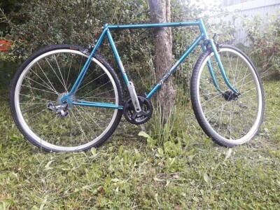

Друзья, всем привет. Вот черновой вариант туринга. Весь обвес уже есть, за исключением нескольких мелочей:

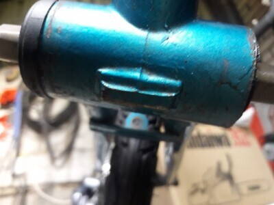

Возникло несколько вопросов. На нижней части кареточного узла есть такой элемент:
20190709_181239.jpg [ 89.05 КБ | Просмотров: 3533 ]

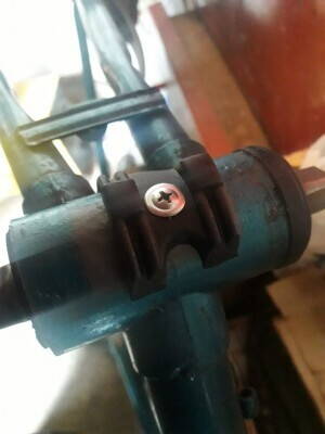

На раме СШ такого нет. Для чего он нужен? Я планировал прикрутить снизу пластиковую направляшку, чтобы пустить трос переднего переклюка так:
20190709_181338.jpg [ 75.18 КБ | Просмотров: 3533 ]
Но мешает этот наплыв. Можно, конечно выточить еще одну бонку и приварить к трубе... Но даже не знаю, стоит ли.

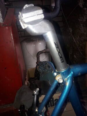

Еще одна проблемка - подседел. Диаметр имеющегося подседела - 25.4мм. Входное отверстие что-то вроде 24.5. Предварительно вижу два варианта - расточить шарожкой хомут в раме, или на токарке обточить подседел. Пока склоняюсь к первому варианту. Ваши идеи? Странно, что на СШ такой проблемы не возникло...

наплыв сточить. это брак.
Подседел лучше бы новый 25.0 мм.
Можно на токарном довести до 24.8 мм
Но у меня один сломался.

А выглядит этот наплыв очень аккуратно - как будто так и задумано. :D Значит спилю его и все.
Так подседел и есть новый, но 25.4мм. Тоньше не встречал с современным креплением Тоже подумал, что точить его опасно - буду растачивать хомут.
Не очень то и опасно.
Если вес не больше разумного.
У меня больше. И подседел был уже б.у. и изогнут до обработки.
Получилась передняя стенка намного тоньше задней.
Тут и треснула.

В общем, с подседелом все оказалось проще - по диаметру он и был 25.0мм, после небольшой обработки напильником хомута удалось его вставить, хотя и с натягом:

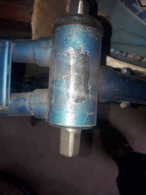

Наплыв тот на каретке сточил:
20190713_135609.jpg [ 85.47 КБ | Просмотров: 3402 ]

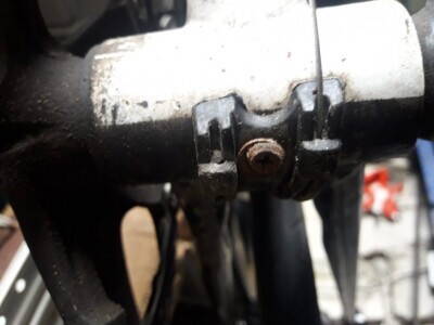

Загрунтовал и поставил направляшку:
20190713_144231.jpg [ 86.79 КБ | Просмотров: 3402 ]

winhex писал(а):
В общем, с подседелом все оказалось проще - по диаметру он и был 25.0мм, после небольшой обработки напильником хомута удалось его вставить, хотя и с натягом.
Алюминий и его сплавы очень хорошо окисляется в контакте со сталью, тем более в подседел легко попадает влага. Потом его очень тяжело извлечь. Я смазываю подседел (у меня похожий) графиткой

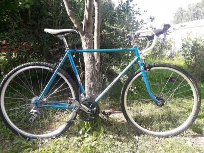

Собрал наконец все вместе, вот что получилось:
20190719_170113.jpg [ 384.68 КБ | Просмотров: 3220 ]
Педали и седушка из старых запасов. Прокатился по улице, но пока переключатели не настроены - видно еще придется петух ровнять - на хвз эти настройки без бубна у меня не получались. Ну и вышла непонятка с рубашками для тросов - в магазине уверяли, что для туриста лучше взять тормозные рубашки для всего, мол, упоры там с большим внутренним диаметром. Оказалось, все наоборот - эти рубашки не влазят, пришлось обтачивать их.. :facepalm: Даже не знаю, повлияет ли это как-то на работу переклюков.
А так, осталось руль обмотать, да крылья поставить.

winhex писал(а):
для туриста лучше взять тормозные рубашки для всего, мол, упоры там с большим внутренним диаметром. Оказалось, все наоборот - эти рубашки не влазят, пришлось обтачивать их.. Даже не знаю, повлияет ли это как-то на работу переклюков.
Там надо снимать пластиковую оболочку с концов.
До 8-ми передач не сильно влияет.
