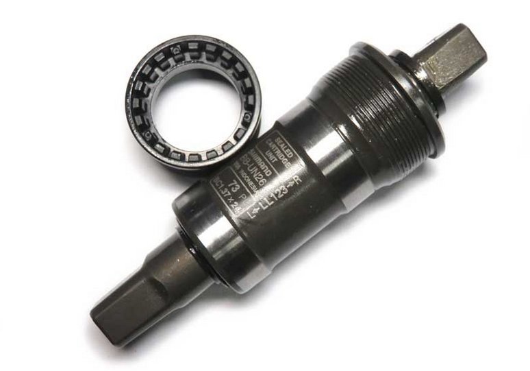

:unknown: Тогда не понимаю что там может поджимать чашкой - разве что пыльник подшипника?
un26.PNG [ 349.49 КБ | Просмотров: 1739 ]
На фото хорошо видно, что за корпус картриджа выступает только пыльник, сам подшипник внутри. Если всё так, как мне видится, то перетяжка чашки на ресурс подшипника не повлияет, но пыльник будет поджат, из-за чего и увеличивается усилие проворота вала.
подшипник там вот такой же:

Rost писал(а):

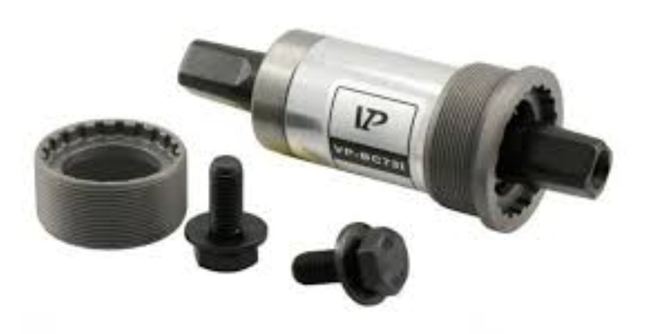

Да, об этом и говорю. Чашка давит на корпус картриджа и никоим образом не на обойму подшипника - как это происходит в более простых каретках типа:
vp.PNG [ 343.15 КБ | Просмотров: 1729 ]
Тут сколько чашку не тяни - давления на обоймы подшипника не будет, максимум на пыльник.
я вот что-то не пойму, где там у Shimano чашка, там же просто в корпусе дорожка для шаров, и в оси дорожка для шаров.
А в этих VP там же вроде промы вставлены?

Rost писал(а):
Имеется ввиду чашка каретки, которая вкручивается в раму и держит таким образом сам картридж. В том и дело, что у VP стоят промы, которые "чашкой" (или как там её правильно назвать?) можно поджать за счёт того что, чашка давит на наружную обойму прома. У шимы наружной обоймой подшипника является весь корпус картриджа и никаких образом затяжка чашки не вызовет перекоса подшипника, как на VP.
