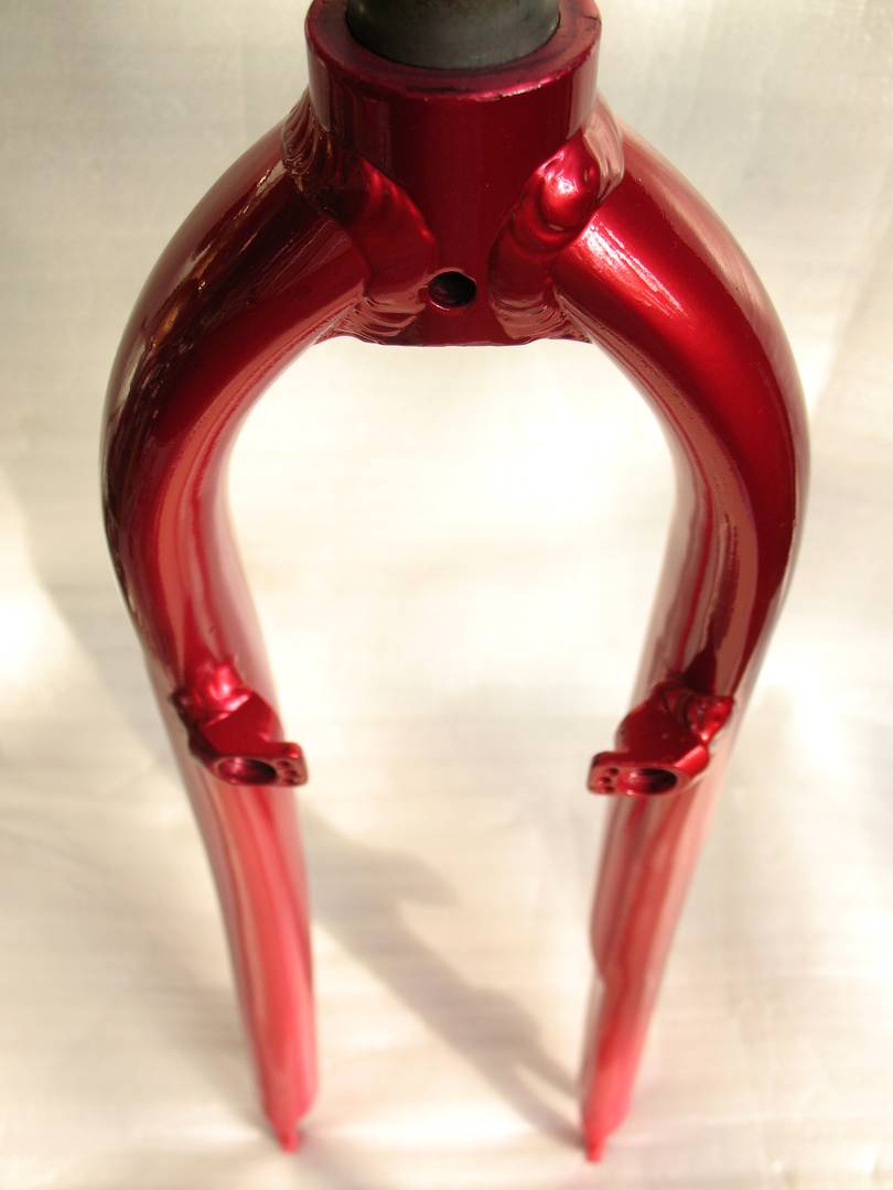

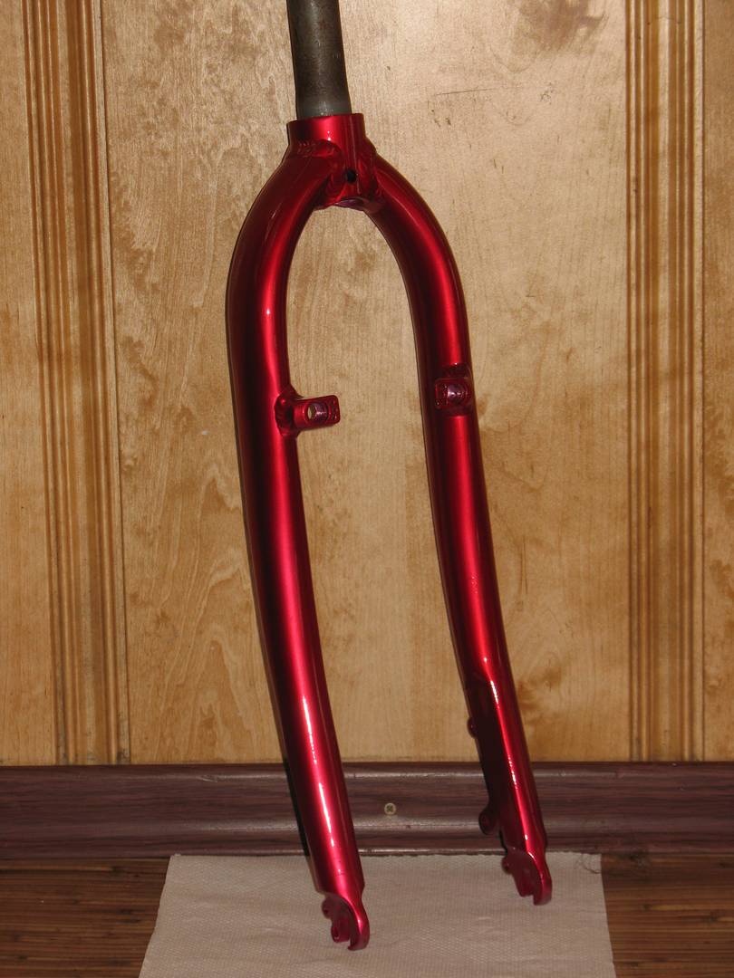

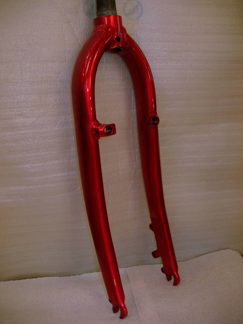

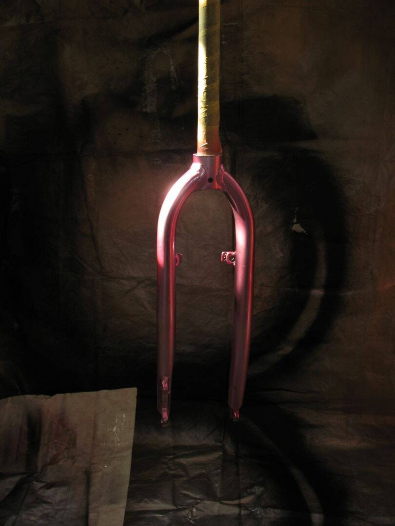

Слова не могут это описать :biker:
343.jpg [ 69.42 КБ | Просмотров: 3133 ]
344.JPG [ 90.45 КБ | Просмотров: 3133 ]
345.JPG [ 52.48 КБ | Просмотров: 3133 ]
346.JPG [ 101.34 КБ | Просмотров: 3133 ]

как будто покрасили

Да, у меня тоже такое ощущение :)
347.JPG [ 65.13 КБ | Просмотров: 3149 ]

В роли грунта заводская серебристая краска, я её не снимал. Прямо сверху полупрозрачным красным лаком из баллона на фото выше. Сереряная подложка через него просвечивается. Кэнди ака лессир :smile:
