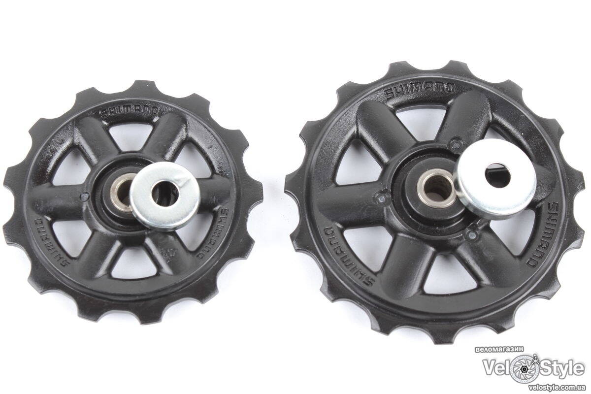

верхний ролик цепь направляет, и ещё поперечный люфт имеет специально, поэтому там букса желательна. Вот так должно быть:
133732.jpg [ 138.8 КБ | Просмотров: 6040 ]
а в Альтусе сэкономили
139471.jpg [ 254.29 КБ | Просмотров: 6040 ]
а этот узел
310.jpg [ 64.82 КБ | Просмотров: 6041 ]
В Deore и выше он алю.
