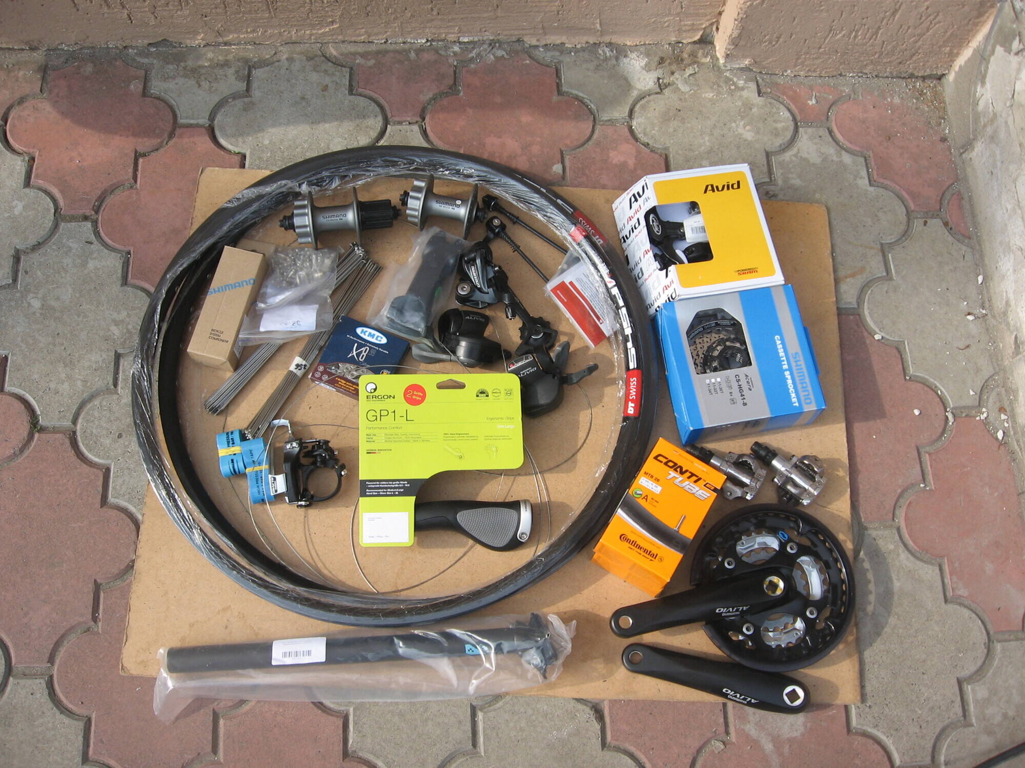

Купил запчастей
IMG_8977.JPG [ 975.54 КБ | Просмотров: 4835 ]

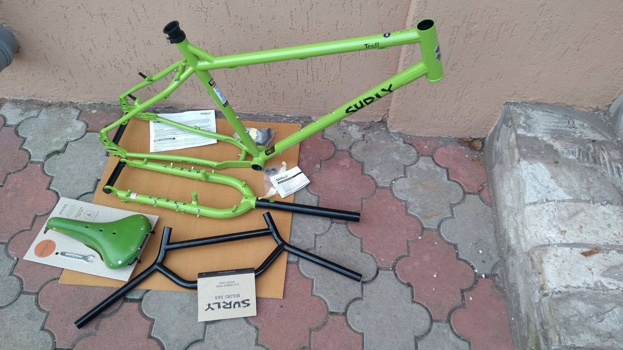

Потом приехала рама (спасибо ребятам из магазина big toys)
IMG_20191112_101128533.jpg [ 1007.02 КБ | Просмотров: 4835 ]
еще немного запчастей
IMG_20191112_132938324.jpg [ 986.17 КБ | Просмотров: 4835 ]
