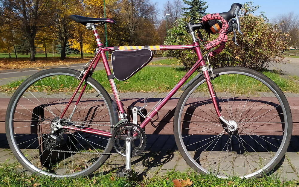

Вот один из моих.
Собран, в основном из б/у запчастей. Очень бюджетно.
Цель была попробовать поездить.
Если захочется, то можно будет и вложиться существенней.
start-71.jpg [ 418.88 КБ | Просмотров: 5796 ]
В планах (дальних) заменить руль Anatomic на Compact.
Если что, то заменить ХВЗ обода на двойные.
И заднюю втулку с самодельной трещоткой на нормальную с кассетой.
А так, едет отлично. Сильно не разгоняюсь - жить хочу. :)
Покрышки старые и тонкие любят ловить стёкла.

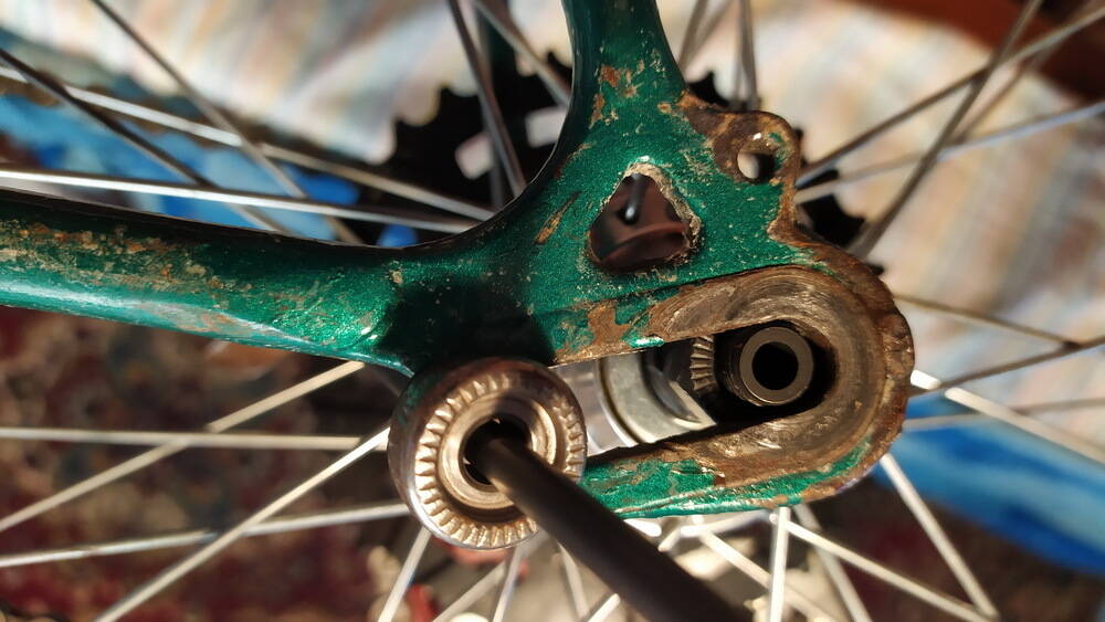

Вчера протестировал один из своих велосипедов.
Заднее колесо на эксцентрике.
excentrik2.jpg [ 88.57 КБ | Просмотров: 5202 ]
Проблема возникла неожиданно.
Даже при предельной затяжке (боюсь что лопнет) правая часть оси сдвигается вперёд и колесо начинает тереть левое нижнее перо.
Особенно часто это происходит при педалировании по неровностям.
Посмотрел на гайку и удивился.
excentrik1.jpg [ 204.13 КБ | Просмотров: 5202 ]
Очень мала площадь контакта с дропом.
Слева, где зажим, чуть больше.
excentrik3.jpg [ 203.91 КБ | Просмотров: 5202 ]
Решил поменять местами зажим и гайку.
Если не получится нормально ездить, придётся ось на болтах ставить.
А если просто длиннее ось поставить?
