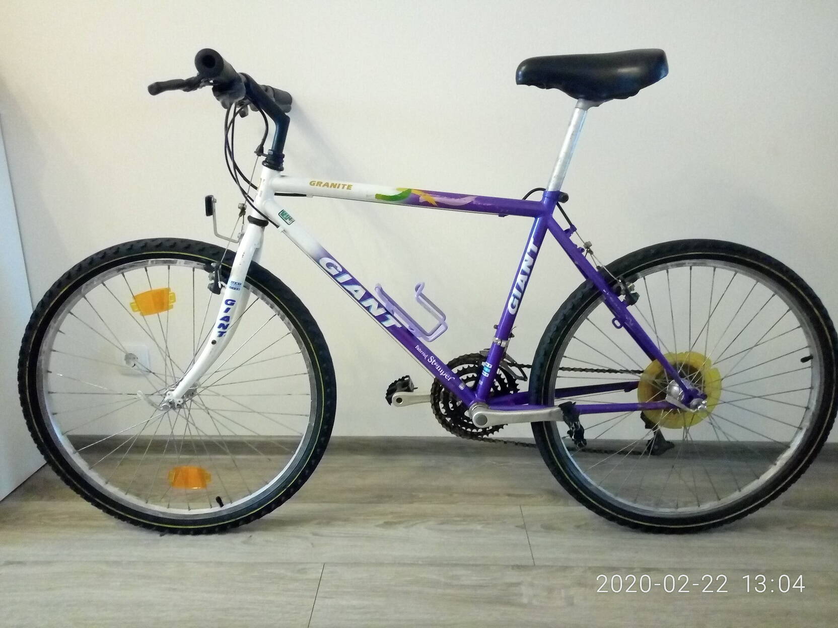

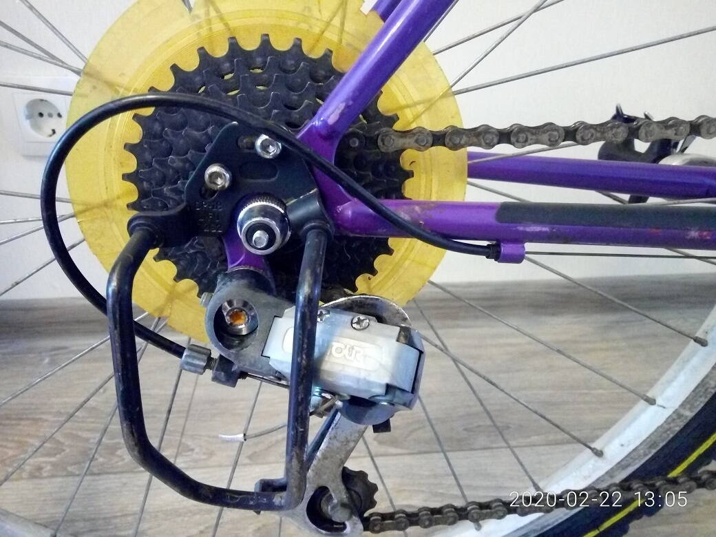

Добрый день. Приехал ко мне на днях велосипед из прошлого. 1991 года выпуска. По каталогу. Обвес Suntour XCT. Рама хромоль. Педали опять разные(пороблено мабуть). Колеса совсем бюджетные, но без люфтов во втулках. По манеткам есть вопросы. Левая работает без щелчков. Это так надо, или баг?
Фото велосипеда...
Скорее всего, что так надо. Но нужно фото, а если узнать индекс модели, то можно будет что-то да нагуглить. Но судя по звёздам системы, индексное переключение ещё не было изобретено, так что так надо.
СообщениеДобавлено: 23.02.2020 09:32
Сообщения: 1047
Возраст: 58
Зарегистрирован:20.10.2012
Да, особенно левая, в те времена специально ставили "плавающую" под переднюю перекидку, потом их заменил микроиндекс.
СообщениеДобавлено: 23.02.2020 12:01
Сообщения: 4339
Зарегистрирован:01.03.2015
А може просто змазка підсохла та заважає собачкам жваво рухатись та цокати. Плюс вона ж покриваючи поверхні змешує й без того слабкі удари собачок. В треку 91 року, що я нещодавно взяв, так і було. Перебрав, помив, наново намастив та чітко клацають.
