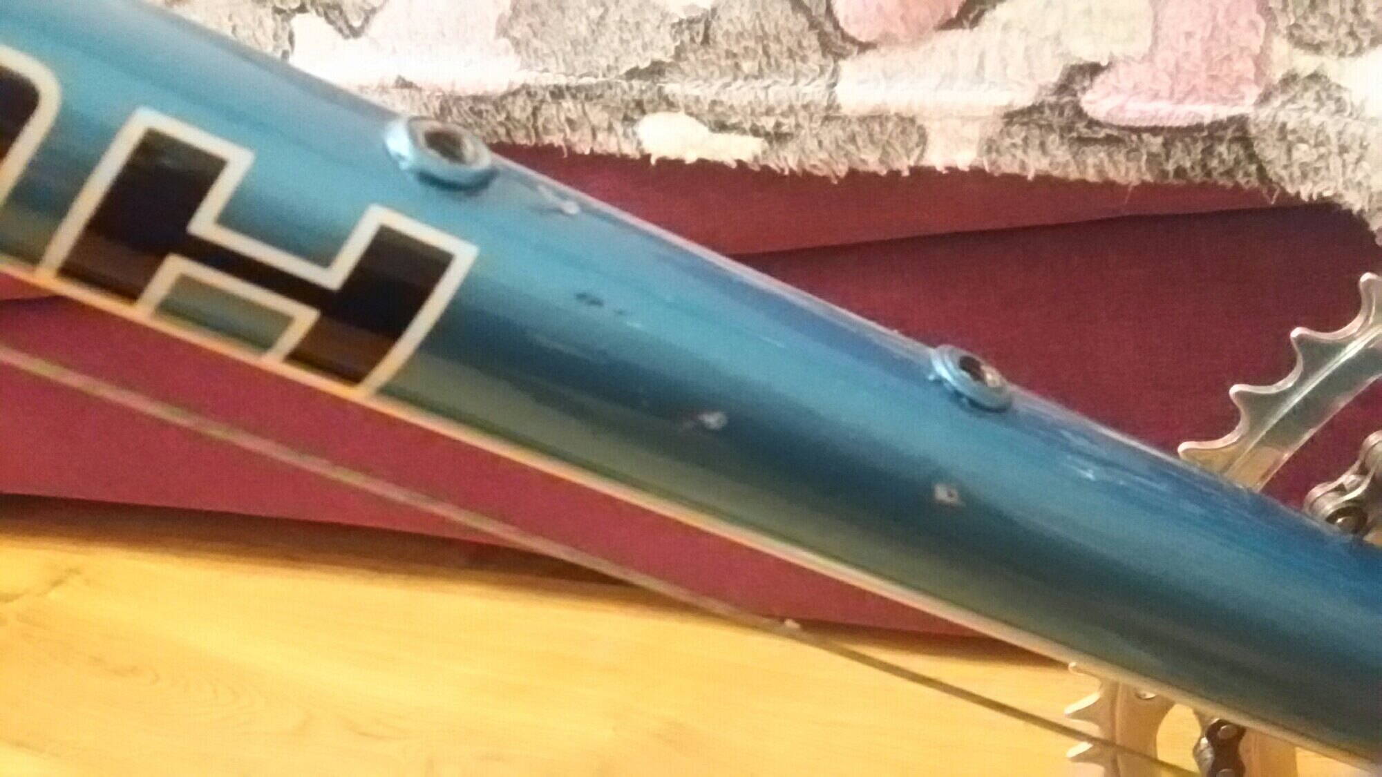

Доброго времени суток уважаемые коллеги.
Нашел вот такой экземпляр, подскажите пожалуйста, не подделка ли?
Qd1EgTQHKTY.jpg [ 319.95 КБ | Просмотров: 6241 ]
29WRfUY_2jQ.jpg [ 283.23 КБ | Просмотров: 6241 ]
tcMuQmJvuiU.jpg [ 263.62 КБ | Просмотров: 6241 ]
12qq7ajwKEY.jpg [ 289.3 КБ | Просмотров: 6240 ]
PsyQNEUI53c.jpg [ 237.99 КБ | Просмотров: 6240 ]
LTbtrBb61cs.jpg [ 308.76 КБ | Просмотров: 6240 ]

СообщениеДобавлено: 28.02.2020 21:11
Сообщения: 447
Город: Кропивницький
Зарегистрирован:12.10.2015
номер смотреть на левом дропе, потом уже рассуждать)

СообщениеДобавлено: 29.02.2020 11:19
Сообщения: 3757
Город: Южный Урал
Возраст: 61
Зарегистрирован:17.04.2014
Тахион на ходу - журнал "Огонек" номер 33 за 1983 год 3я стр. обл.:
Сравнивая его с выше приведенным фото:
- видно что верхние трубки заднего треугольника у настоящего "Тахиона" присоединялись к вертикальной трубе рамы с некоторым изгибом а не прямо. Кроме того, у настоящего тахиона рулевой стакан вроде бы меньше диаметром.
