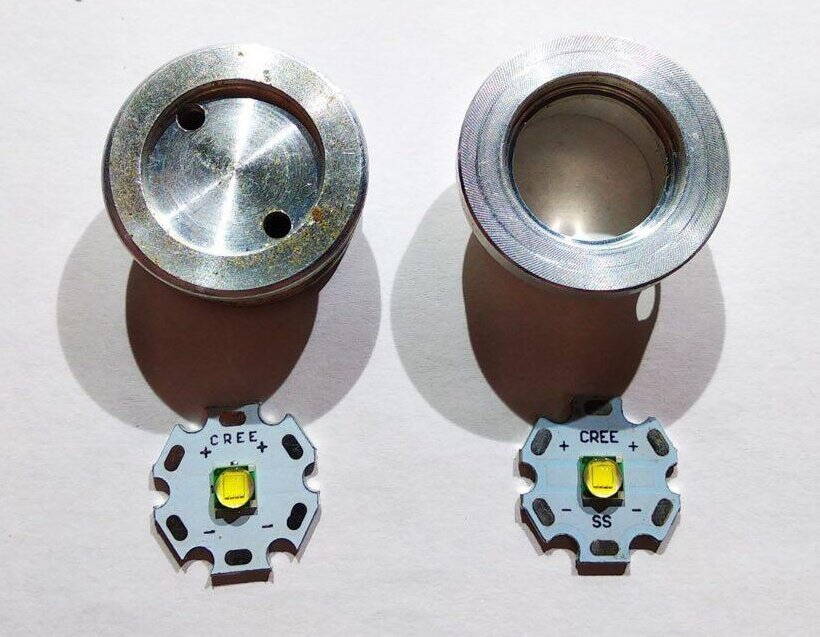

А по сему на каждую фару используем:
1. Светодиод Cree XM-L2 T6 Star 10Вт на алюминиевой подложке ф 20 мм.

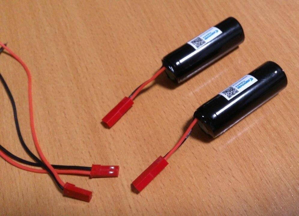

3. Li-ion аккумулятор с защитой, типоразмер 18500, емкость 2000 mAч.
3 аккумы.jpg [ 101.52 КБ | Просмотров: 4131 ]

7. Алюминиевый радиатор (процессу изготовления - уделим время и место отдельно).
8. Алюминиевые элементы крепежа светодиода (они же послужат для дополнительной теплоотдачи). Возможно к окончательной редакции их форма станет другая и вместит линзу-светорассеиватель, предоставленный Лабораторией...).

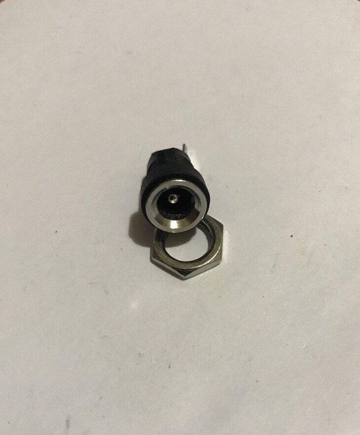

10.jpg [ 76.99 КБ | Просмотров: 4130 ]

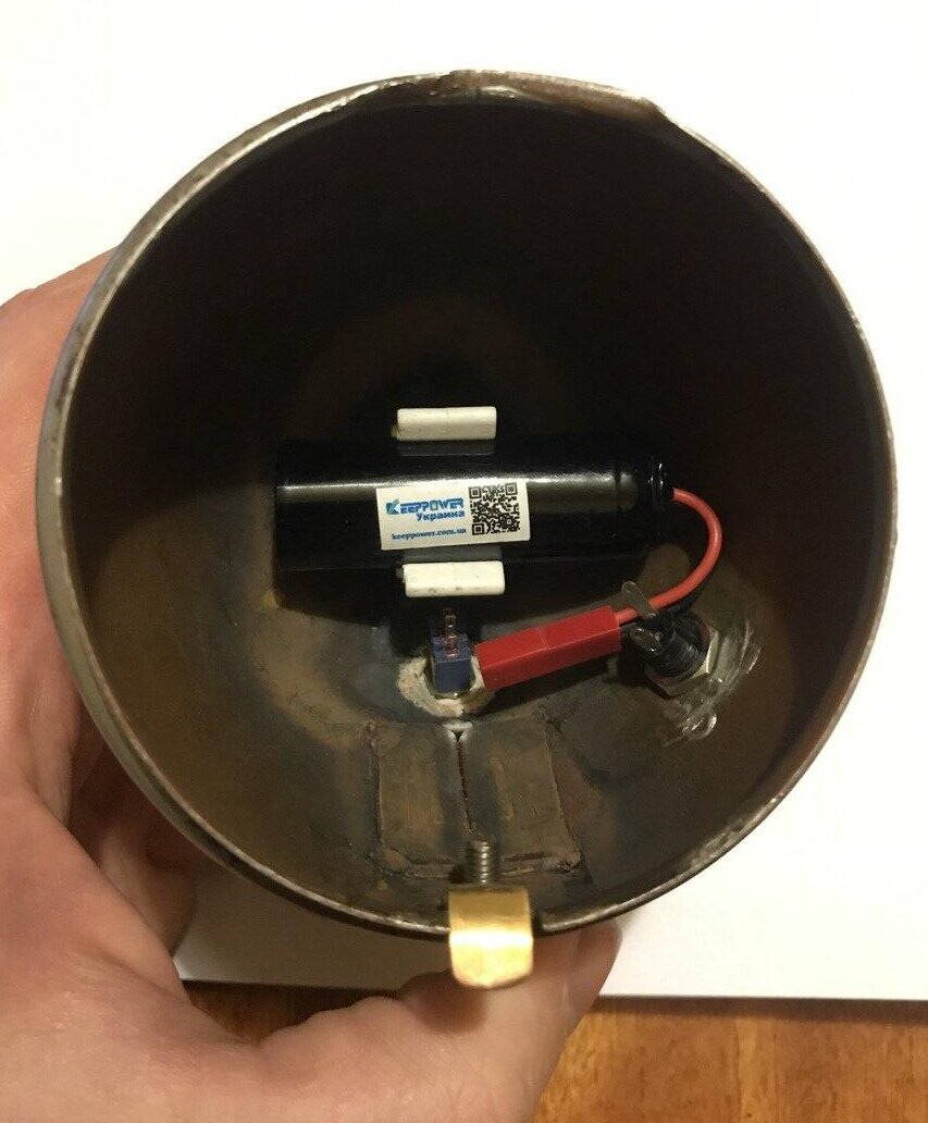

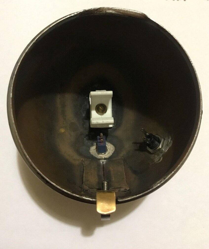

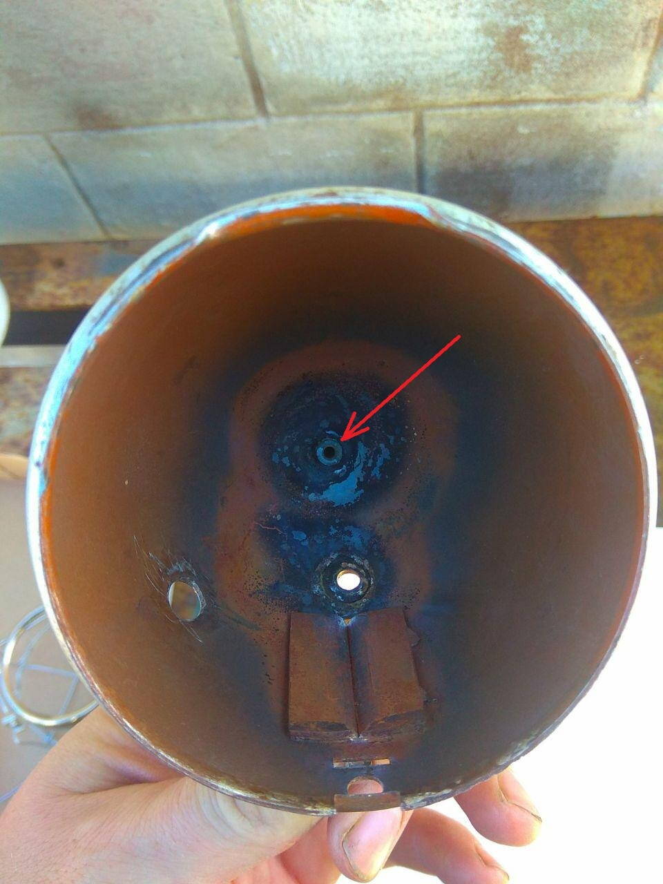

Одновременно с поиском комплектующих для фар, прикинул много вариантов размещения внутренней начинки в небольших, на первый взгляд, корпусах.
Нашел, что аккумулятор лучше всего утопить в корпусе фары поглубже. Поэтому, предварительно сделав отверстие, паяем металлическую деталь с резьбой (показана выше под №5):
12 паяем цилиндр 2.jpg [ 217.89 КБ | Просмотров: 4081 ]
Clipboard03000000.jpg [ 63.79 КБ | Просмотров: 4081 ]

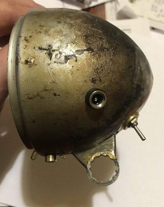

На эту деталь плотно насаживается и прикручивается винтом с шайбой пластиковый фиксатор, в который (как в клипсу) вставляется аккумулятор:
14.jpg [ 95.68 КБ | Просмотров: 4081 ]
16.jpg [ 103.98 КБ | Просмотров: 4081 ]
Углубление в корпусе фары делает фиксатор практически неподвижным. На фото выше также видим расположение тумблера и разъема питания.
Они же, но с наружной стороны:
15.jpg [ 110.03 КБ | Просмотров: 4081 ]
Следующий шаг - радиатор.

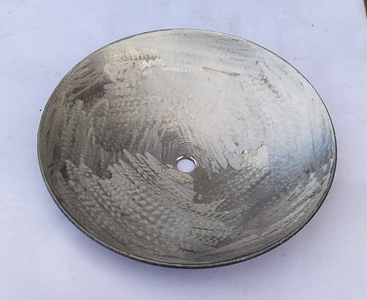

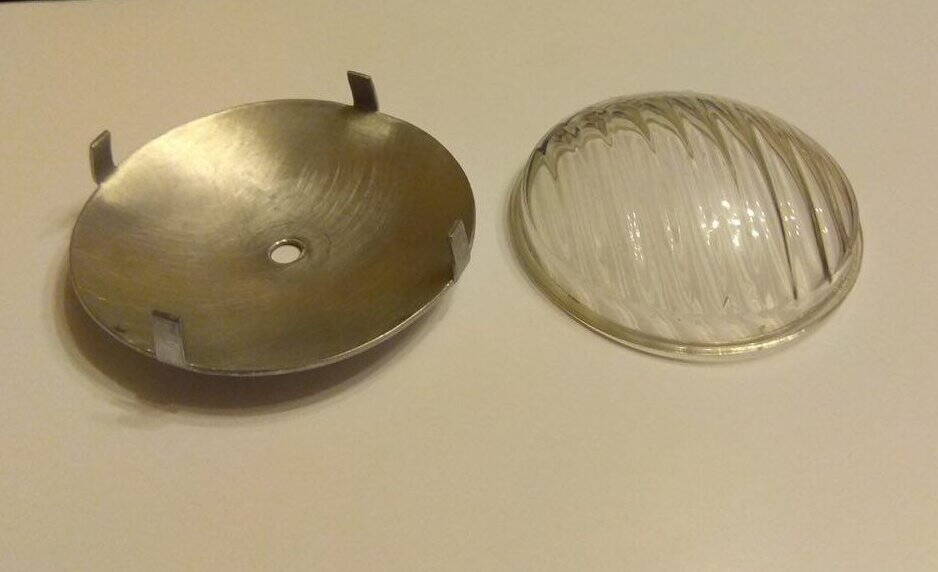

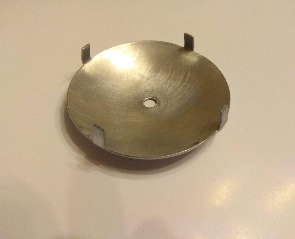

Отдельно хотел бы остановиться конструкции радиаторов. Использованные фары имели такие отражатели:
23577.jpg [ 757.17 КБ | Просмотров: 3960 ]
лшн.jpg [ 760.24 КБ | Просмотров: 3960 ]
Если бы источником света была лампа накаливания, то я их бы и оставил. Со светодиодом они не работают, а значит, заменим деталью, которая:
а) внешне будет иметь вид обычного отражателя;
б) выполнит в устройстве еще и функцию радиатора.
В качестве 1-й составляющей используем алюминиевый элемент крепления старого багета, имеющий форму полусферы:
ал. 4.jpg [ 135.13 КБ | Просмотров: 3960 ]
ал. 5.jpg [ 111.07 КБ | Просмотров: 3960 ]
Отмеряем нужный диаметр, стачиваем лишнее, сделав 4 ограничителя, для помещения стекла:
ал. 6.jpg [ 57.69 КБ | Просмотров: 3960 ]
ал. 7.jpg [ 46.79 КБ | Просмотров: 3960 ]

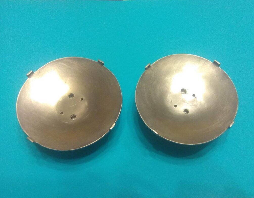

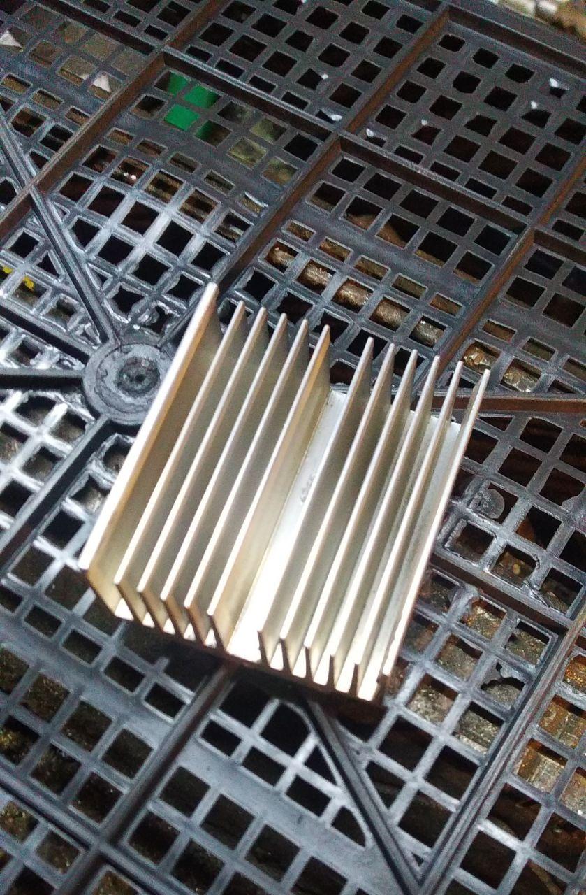

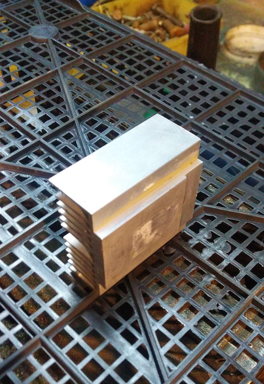

2-ю составляющую изготавливаем из старого радиатора:
ал. 0.jpg [ 217.58 КБ | Просмотров: 3960 ]
ал. 1.jpg [ 217.38 КБ | Просмотров: 3960 ]
Работаем "болгаркой", наждаком, надфилем и наждачной бумагой:
ал. 3.jpg [ 100.55 КБ | Просмотров: 3960 ]
ал. 2.jpg [ 115.91 КБ | Просмотров: 3960 ]

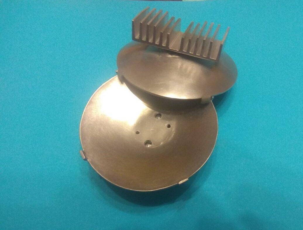

 Заголовок сообщения: Re: Работа над ЛВЗ-25
СообщениеДобавлено: 02.04.2020 13:51
Сообщения: 150
Город: Лисичанск
Зарегистрирован:26.11.2017
Свариваем их, делаем по 2 отверстия с резьбой м-2,5 для фиксации светодиодов, по 2 отверстия для вывода проводов:
ал. 8.jpg [ 110.48 КБ | Просмотров: 3960 ]
ал. 9.jpg [ 90.78 КБ | Просмотров: 3960 ]

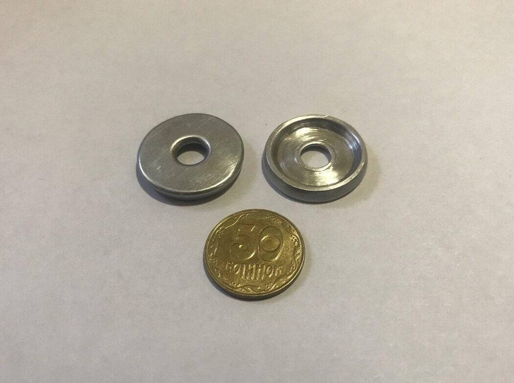

Роман С. писал(а):
Как видно по размещенным выше фото, рулевые чашечки были успешно извлечены из трубы рамы. В качестве приспособления использовалась труба с четырьмя надрезами, с загнутыми наружу "лепестками". Материал трубы - алюминий. Для извлечения было достаточно 6-8 ударов. Лепестки остались не деформированными.
Мною уже указывалось, что одна из чашек имеет 2 трещины, хотя никелирование на твердую 5-ку. Дефекты довольно глубокие, думаю, что еще немного и шарики подшипника будут в них попадать.
Поиск чашечек с других велосипедов показал, что целые найти можно, но покрытие ...
Городской рынок тоже не порадовал, наборы чашек (те, что в комплекте с подшипниками и др. составляющими рулевой) типичная штамповка, тонкотелая, с матовым хромом вместо никелирования. Зато продавец с нескрываемой гордостью за свой товар заявил: "Не, не Китай, Индия".
После недолгих размышлений дороги привели меня к знакомому Токарю (профессию пишу с большой буквы из-за уважения и признания таланта) Юрию. Он из Северодонецка, познакомился с ним здесь: https://reibert.info/threads/tokarnye-f … j.584293/. Осмотрев дефектное изделие, Юра махнул рукой, сказав будут тебе такие же, но из нержавейки, материал у меня есть.
И так, вот плод его трудов (на первом фото слева старые чашечки):
Як себе показали нові чашки кермової колонки? Кіса колись писав, що чашки робляться зі спеціальної сталі зі спеціальною термообробкою. Міцності нержавійки вистачило?
