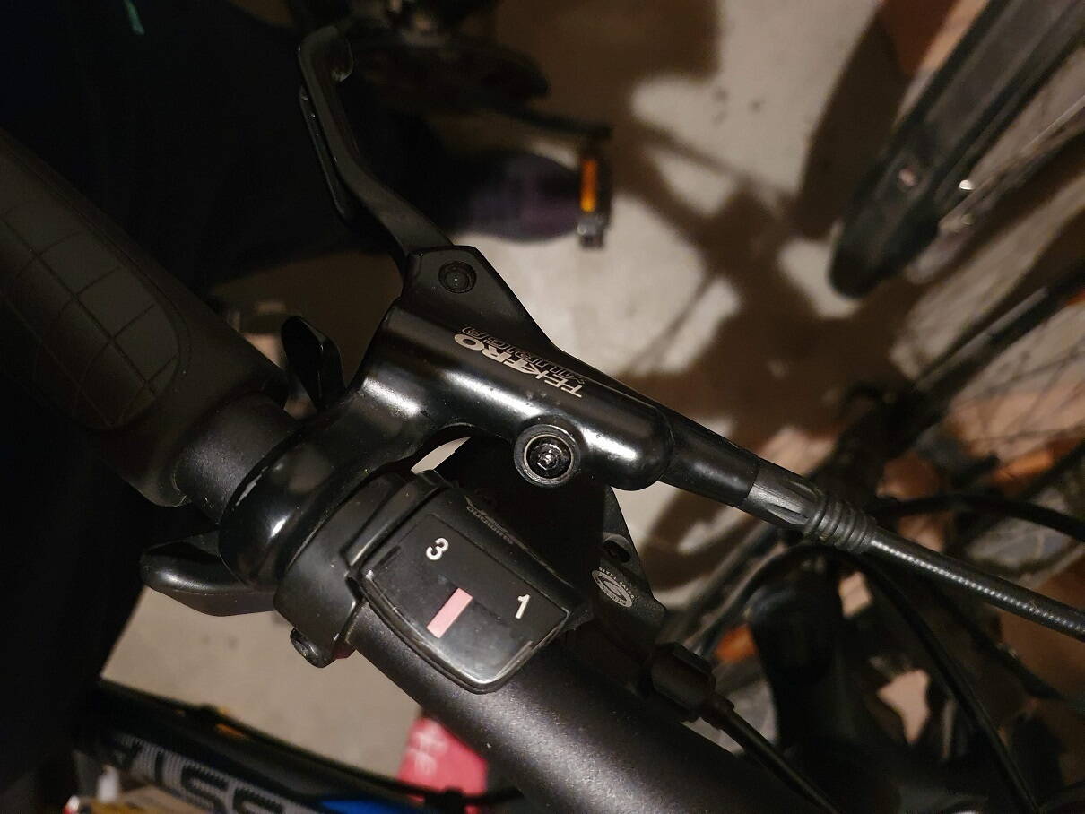

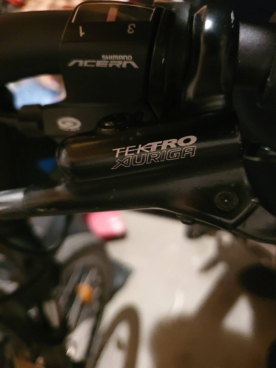

Приветствую коллеги, помогите советом.
Заметил что как-то не свободно крутится переднее колесо.
Посмотрел на просвет не увидел зазора между колодками и диском.
Снял колесо, несколько раз качнул ручкой тромоза, потекла жидкость и вывалился с одной строны поршень.
Открутил и раскрутил калипер. Вынуть поршень со втрой половины не смог соответсвено почистить и промыть его тоже не получилост.
С той стороны где масло выдавило поршень я всё протёр на число и вставил поршень обратно. Садился он довольно туго но в конце сел вообще заподлицо.
Погуглил "родной" ремонтный набор для гидравлических тормозов tektro стоит как-то дороговато для 50грмм жидкости, шприца, трубки от капельницы и пары штуцеров.
Собственно пару вопросов.
Надо ли на что обращать особое внимание внимание при скручивании калипера.
Надо ли покупать родной набор для заполнения тромозов или можно попроовтаь обойтись без штуцеров и только трубочками от капельницы, одноразовым шрицом и гидравлическим минеральным маслом.
П.С.
Возможно это повод поняять тормоза на Shimano BR-MT200. Замена самих тормозов ведь не потянет за собой замену ещё и дисков (они ровные и ещё в нормальном состоянии)?
Прошу пардон если что-то не понятно изложил...
Буду рад советам.

Половинити каліпер - це радикально :)
Шимани чудово прокачуються двома шприцями та шлангочками від крапельниці.
Хоча воронка в ручку зручніша за вставлений в неї ж шприц.

Что бы вынуть поршни из калипера, нужен компрессор 6 АТМ не менее. половину калипера завернуть в тряпочку и оставить только одно отверстие для пистолета. Тряпка нужна что бы поршень не выбил глаз и не искать его потом на соседней улице :D .
Будет хлопок. довольно громкий. вот и всЁ.
назад запихивать со смазкой. по сухому сам понимаешь :smile:
Покупать нифига не надо если руки правильно растут. масло любое для гидравлики. АТФка отлично подходит для ситроеновских гидроуслилителей. красная,зеленая, в крапинку. похер. лишь бы пожиже.

Всем здрасте. Хочу поделиться чем я прокачивал ауригу

Штуцерки от шлангочек для накачки велосипедный колёс. Резьба чётко подошла. Все делал как в видео буржуйском.
