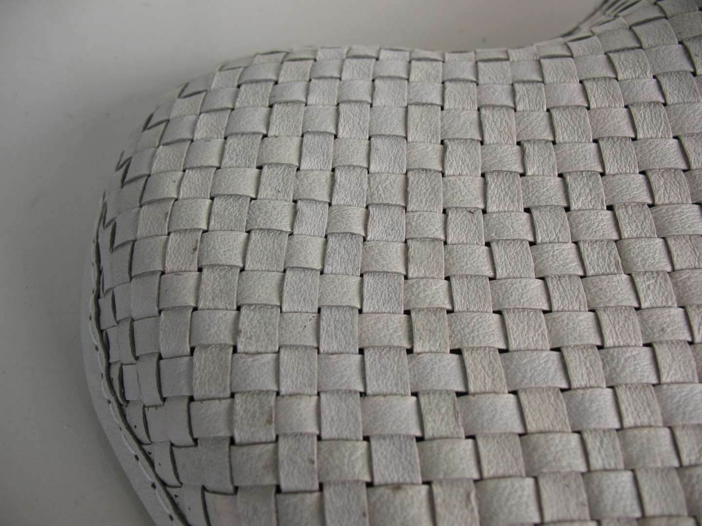

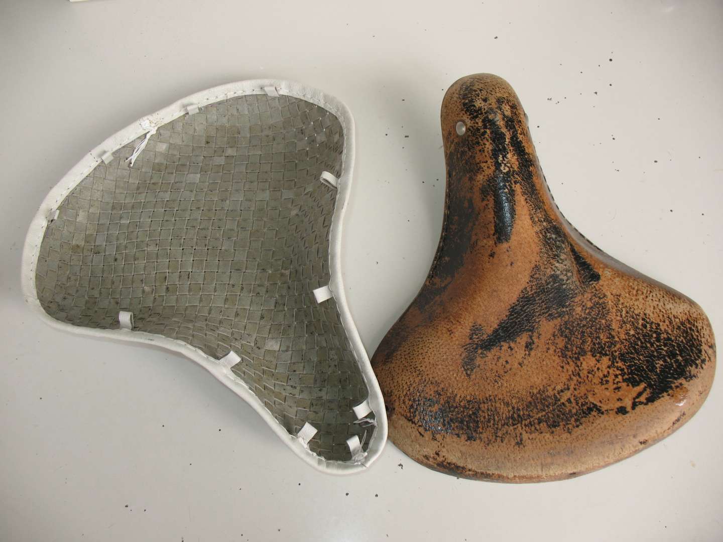

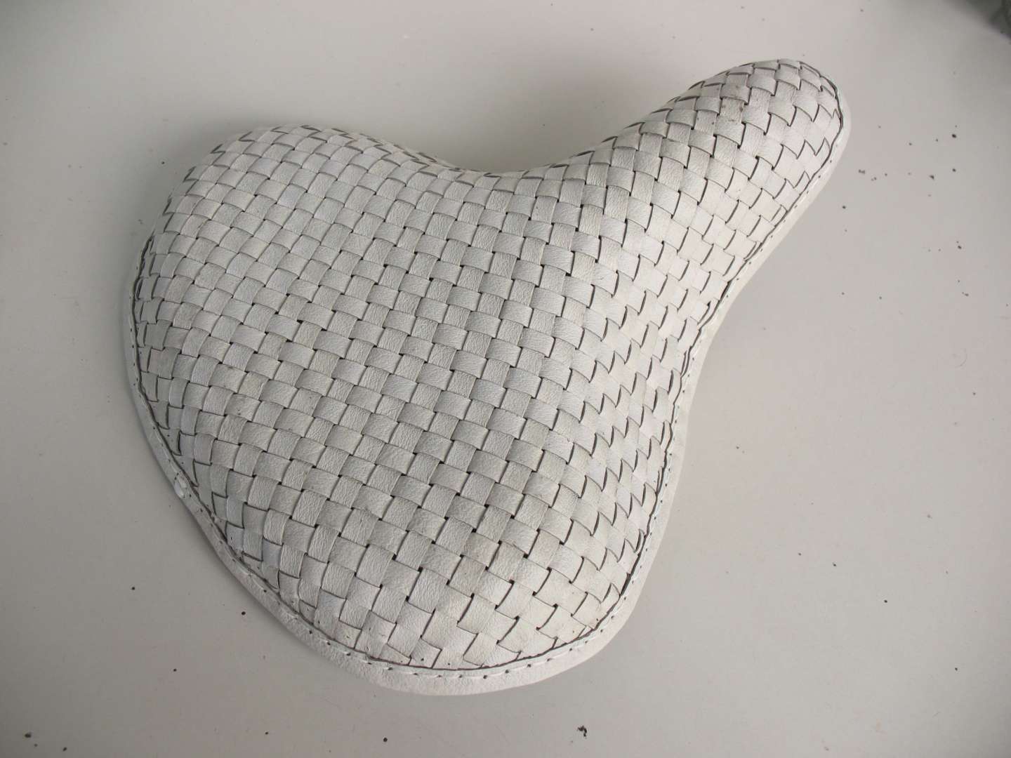

Наконец седло
Рамка в хорошем состоянии, только оттёр почистил и слегка поправил рельсы рычагом, так как седло было перекошено.
379.JPG [ 106.52 КБ | Просмотров: 3629 ]
Чепрак тоже в неплохом. О его пропитке подробней отдельно там viewtopic.php?f=31&t=28294&p=2060606#p2060606
380.JPG [ 125.19 КБ | Просмотров: 3629 ]
Здесь он ещё сухой, непропитанный.
Внешне же - тёртая старая кожа это конечно круто выглядит, но в данном конкретном случае нужен более гламурный вид. Кроме того остатки чёрной краски осыпаются, а шкурить его незачем. И припоминаю как в отрочестве я обматывал седло от "Украины" полиэтиленом, чтоб оно не оставляло коричневых пятен на белых шортах. Даже через много лет способность покрасить светлые штаны оно не потеряло, стоило только вспотеть. Поэтому, на всякий случай, повторим ход конём с чехлом, но уже на новом уровне.
braided leather saddle grips 1.JPG [ 76.54 КБ | Просмотров: 3629 ]
braided leather saddle grips 2.JPG [ 116.82 КБ | Просмотров: 3629 ]
Белая кожа schwein nappa как было написано на этикетке плаща :) Опять же пропитана воском по той же технологии что и чепрак. После чего лист довольно мягкой кожи стал стоять торчком, и приобрёл способность сохранять заданную форму. Размечена на полоски по 7мм и нарезана острыми ножницами. И дальше седло непосредственно установленное на велосипеде было оплетено.
braided leather saddle grips 5.JPG [ 109.18 КБ | Просмотров: 3629 ]
braided leather saddle grips 6.JPG [ 100.17 КБ | Просмотров: 3629 ]
Плести не так уж трудно, главное хорошо натягивать и плотно подбивать шнурки, чтоб они плотно облегали изгибы основы, и точно повторяли форму чепрака. Самое сложное это закреплять концы - подкалывал невидимками, потом обмётывал нитками и потом уже окончательно, мощными нитками, пришил кант из той же кожи. А так же петли для шнурка, которым будет держаться чехол.
Итого - чехол сам по себе хорошо держит форму и облегает седло как перчатка.
braided leather saddle grips 4.JPG [ 139.69 КБ | Просмотров: 3629 ]
На просвет. Дышит и вентилируется :smile:
braided leather saddle grips 3.JPG [ 132.85 КБ | Просмотров: 3629 ]
После финальной инсталляции на седло будет ещё прогрет феном чтоб шнурки окончательно слиплись между собой и прилипли к чепраку. Скорее всего так будет держаться настолько хорошо что и зашнуровывать не понадобится.
И весь комплект аксессуаров :)
braided leather saddle grips 7.JPG [ 91.81 КБ | Просмотров: 3629 ]
