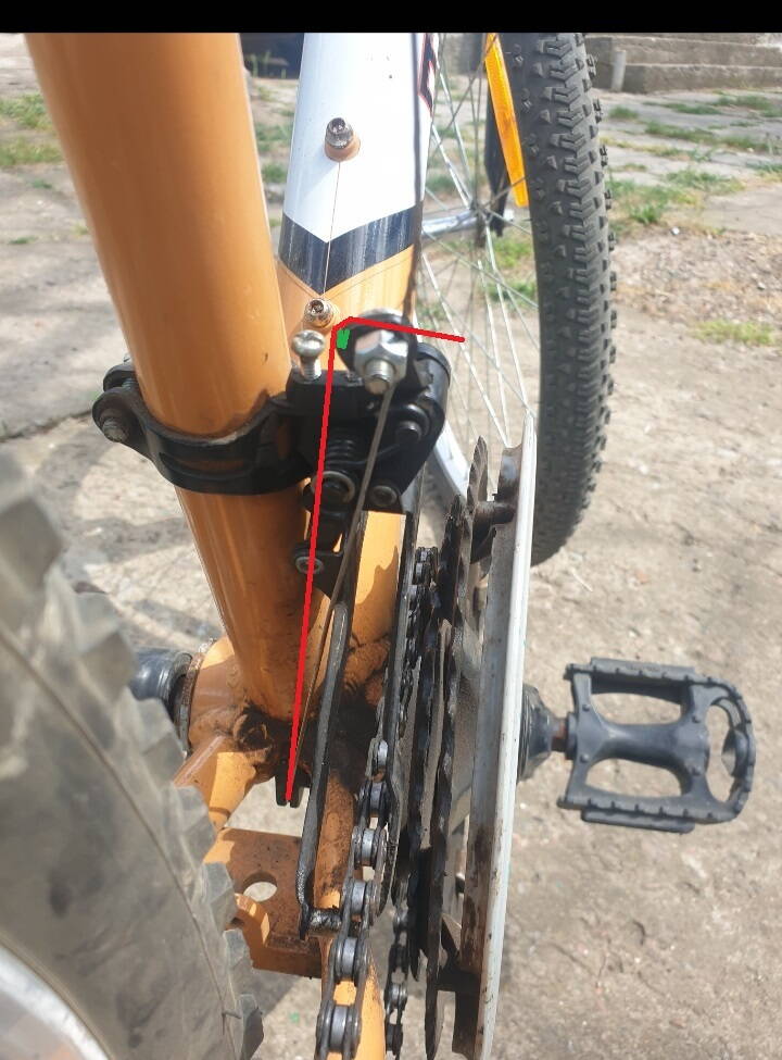

Велосипед Madison Atlanta. Передний переключатель Shimano (не могу найти даже обозначение, походу что-то бюджетнее Tourneya). Перестала вращаться манетка и переключать передние передачи. Снял тросик с переключателя, она не вращалась даже если держать трос в руках и делать небольшое усилие. Да и без нагрузки очень туго вращалась.
Заказал новую Манетку. Если создавать усилие на тросике руками, то вращается, в отличии от старой.
Манетка в положении "L", переключатель над малой
звездой. Регулировочную гайку на самой манетке закрутил по часовой стрелке до упора практически. Вставил трос в переключатель, регулировочные винты вырктутил почти полностью, натянул его рукой, и зафиксировал. Но манетка практически не вращается, буквально два-три щелчка шифтера и дальше не хочет вращаться. Вращение гайки на самом шифтере ничего не дают.
Это мой первый опыт замены переднего переключателя, поэтому строго не судите. Все делал по инструкциям с Ютуба =). Задние менял несколько раз, а вот с передними не складывается что-то. Что делаю не так?т :sad:

Зажимаешь трос в переклюке не там!
Он должен лечь на выступ сверху, этот выступ для безошибочного монтажа и сделан.

Ага. Rost сразу правильно увидел. А так как на фото- и пружина переклюка и трос давят его только в одном направлении- к трубе рамы, и никакого движения не происходит конечно же.

а вторая ошибка в том, что не выставлено ограничение по болту L. И только после этого, нужно крепить тросик. Угол там сразу станет удобоваримым для манетки.

Він зроблений просто щоб зручніше було - щоб при затисненні трос не "тікав" у бік.
Затиснути можна й під гайку - пофіг. Але з іншої сторони бовта + трохи преднатягу дати, бо зараз система знаходиться в заблокованому стані при цьому напрямі тяги тросу.

Всем спасибо за ответы) Проблему, практически, решил. Переключается, но вот со второй на третью звезду туговато перекидывает. Игрался с винтами регулировки, но пока тщетно. Наверное, чуть тросик перетянул...
