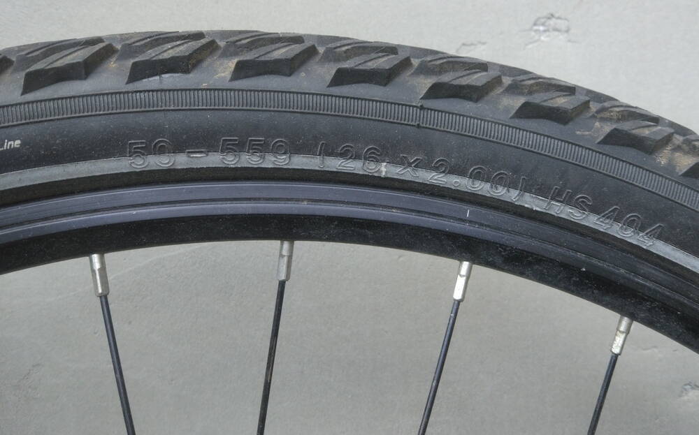

4. Покрышка заднего колеса установлена "против шерсти" - стрелка "rotation" наоборот. Покрышка переднего колеса - правильно.

4 - Иногда в этом есть смысл - переднее колесо рулит и тормозит, заднее катит и "гребёт". Рекомендованое направление обеспечивает чуть лучшее торможение на грунте и лучший отвод воды из-под шины в стороны (хотя и считается, что аквапланирование на велосипеде практически невозможно). На некоторых шинах производители указывают разные направления для установки вперёд и назад.

Кстати, про шины, которые стоят в разные стороны.
Есть два распространённых мифа:
1) Что шины должны быть одинаковыми, "по феншую".
2) Что их надо периодически менять местами, "для равномерного износа".
"Накат" (лёгкость хода) зависит от рельефа заднего колеса и чуть-чуть от переднего, т.к. заднее нагружено сильнее. Переднее должно быть "злым", рельефным, чтобы обеспечить лучшую управляемость и торможение. Занос заднего не опасен, а занос переднего часто приводит к падению. Поэтому имеет смысл назад ставить "полуслик" (шину со слабо выраженым рельефом), а вперёд - "злую".
По этой же причине вредно менять шины местами (кроме случая когда там и там слики) - передняя должна оставаться "цепкой".
"Накат" (лёгкость хода) зависит от рельефа заднего колеса и чуть-чуть от переднего, т.к. заднее нагружено сильнее. Переднее должно быть "злым", рельефным, чтобы обеспечить лучшую управляемость и торможение. Занос заднего не опасен, а занос переднего часто приводит к падению. Поэтому имеет смысл назад ставить "полуслик" (шину со слабо выраженным рельефом), а вперёд - "злую".
Покрышки одинаковые спереди и сзади.
Рисунок протектора явно несимметричный - отличается по направлению вращения.
По моим данным покрышки установлены в июне 2015 года, пробег с тех пор не более 1000 км.
Высота протектора нормальная.
Кататься я буду на второстепенных дорогах - убитый асфальт и частично грунтовка. На улицы и трассы соваться без опыта не буду, в супергрязь тоже не полезу.
Поэтому поменяю - поставлю по стрелке.
