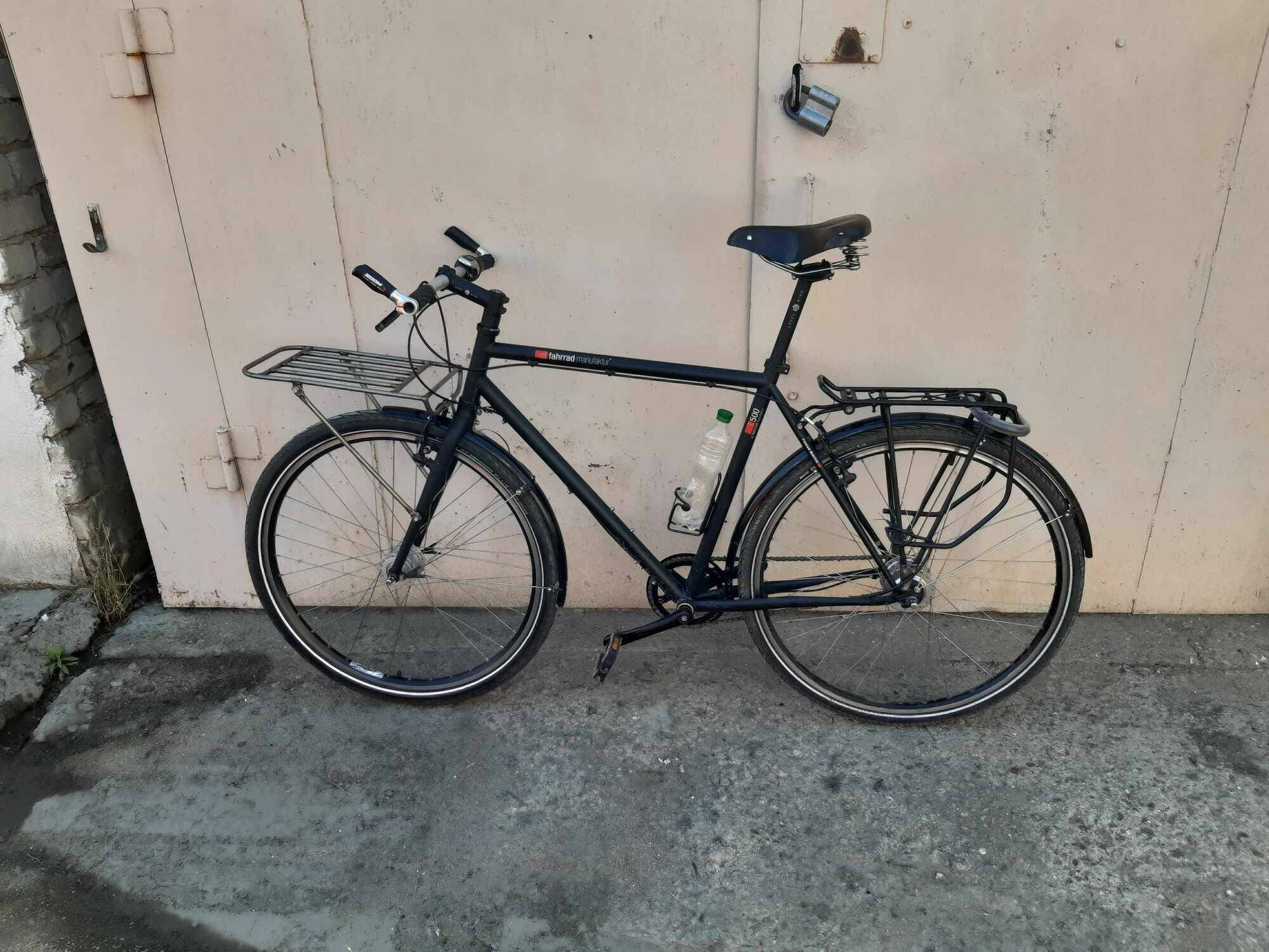

Делал себе ремонт в квартире, параллельно мониторя олх. Никого не трогал, планируя осенью, по окончании ремонта, купить что-то себе хорошее :roll:
Хотел туринг :cool:
Увидел объявление о продаже рамы и вилки с этого велосипеда, добавил в закладки, запросил у продавца еще фото... фоток не оказалось.
Ну и ладно... :sad:
Прошел месяц, руки зачесались и решил вернуться, видимо от судьбы не уйти.
Договорились о покупке рамы с вилкой.
При этом продавец сообщил, что не против продать его целиком.
Прикинув сколько всего еще нужно, решил купить целиком.
Продавец оказался отличным человеком, суперски упаковал его, дав в придачу родной руль, подножку.
Спецификация:
Рама хромолька;
Планетарка 8-ск. Shimano Nexus;
Ви-брейки Shimano (последние ободные тормоза у меня были в 1995 году :twisted: );
Спереди динамовтулка;
Покрышки schwalbe marathon racer 28x1.35. Заменены на:
- спереди Schwalbe Energizer 28x2.00
-сзади Maxxis Overdrive 28x1.6 (больше не помещается в раму);
Седло родное заменил на свой Brooks;

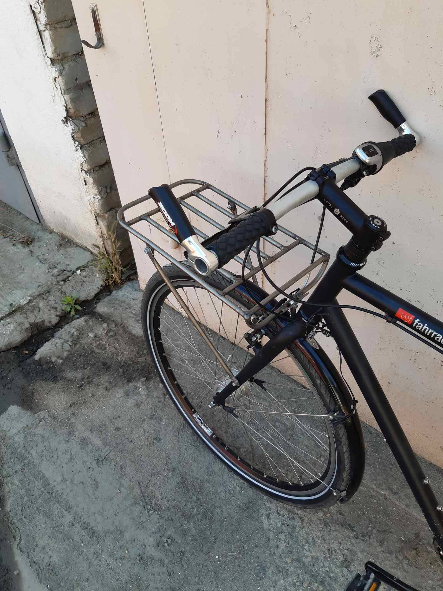

Купил передний титановый багажник;
Руль сейчас какой-то алю с рожками, купил настоящий туринговый типа "усы" (Moustache), покажу когда поставлю.
Спереди постоянный свет от динамовтулки;
Крылья полноразмерные;
Раму на выходных планирую поклеить пленкой.
imgonline-com-ua-CompressBySize-DUNV8vdSpJCCb.jpg [ 950.13 КБ | Просмотров: 8234 ]
imgonline-com-ua-CompressBySize-GtUJULqabwlipdOX.jpg [ 954.27 КБ | Просмотров: 8234 ]
imgonline-com-ua-CompressBySize-9XHrnNMBnar3ic.jpg [ 931.99 КБ | Просмотров: 8234 ]
Едет он очень приятно, накатал уже под 300 км. :yes:
Думаю многие не слышали об этом производителе, на олх на момент покупки всего 4 велосипеда в продаже.
Так что, в своём роде, редкость на наших дорогах :oops:

А рама красивая, правильная.

Спасибо, поэтому и купил тут на форуме наклейки, хочется сохранить ее в хорошем состоянии. А то каждое неловкое движение - как серпом по... сердцу :twisted:
Еще по ощущениям, хроммолибден - это очень круто, не пробовал карбон, но сильно лучше алюминия. :smile:

просто эта рама - премиальный туринг, а не жоповозка.

Не очень хорошо видно, но если на сварных швах и вокруг есть цвета побежалости, значит, при сварке не было идеальной газовой защиты. Ведь побежалость - это оксидная пленка. Значит, туда попал кислород. Кислород делает титан хрупким. Поэтому место сварки и защищают инертным газом.
Правда, кое-какие оттенки побежалости все же допустимы.
