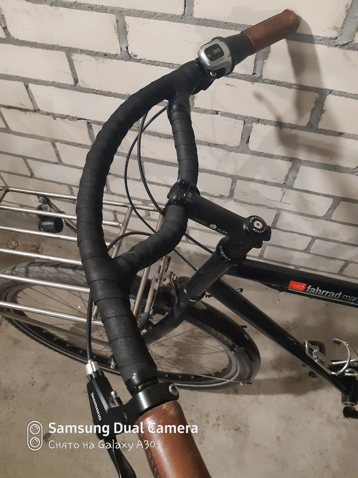

Решил проблему жёсткости заменой руля. Небольшой анонс, детали будут позже, на замену алюм.палке установлен стальной руль классической формы с основным хватом под 35 градусов (а-ля мотивы туринга с нотками сити-байка).
Тестовый заезд показал очень хорошие свойства стали гасить вибрации. Сейчас выбираю под себя удобную ширину (сколько отрезать) и жду приезд обмотки руля.
Далі буде ;)

первые шпионские фото сделанного своими руками руля по мотивам Jones H-bar :roll:
Только идея, не пытался повторить геометрию, углы и т.п.
250.jpg [ 238.49 КБ | Просмотров: 5378 ]
Руль стальной, отлично гасит вибрации, следы от сварки будут скрыты обмоткой. Грипсы кожаные уже купил :)
Под дугообразную перемычку планирую сумку, к кормушкам пока душа не лежит, но не исключаю :wink:

Сделал велосипеду новый руль :roll:
710 мм по краям грипс, грипсы натуральная кожа, обмотка простая с олх.
Ощущения очень крутые, ушли, наверное, 80% тряски на кочках, алюминиевая палка и стальной ситируль - это как небо и земля. Кстати форма руля позволяет использовать несколько хватов, что очень удобно.
В планах (прям просится) нарульная сумка :cool:
Было и стало. :roll:

Вага руля?
СообщениеДобавлено: 09.07.2021 12:04
Сообщения: 957
Город: Николаев
Возраст: 107
Зарегистрирован:05.07.2018
Не лайтовий)))
Думаю десь кіло, не менше ;)

Не ну обмотанным выглядит лучше чем ожидалось. Ничо так :)
Но сумка при таком багажнике будет лишней
