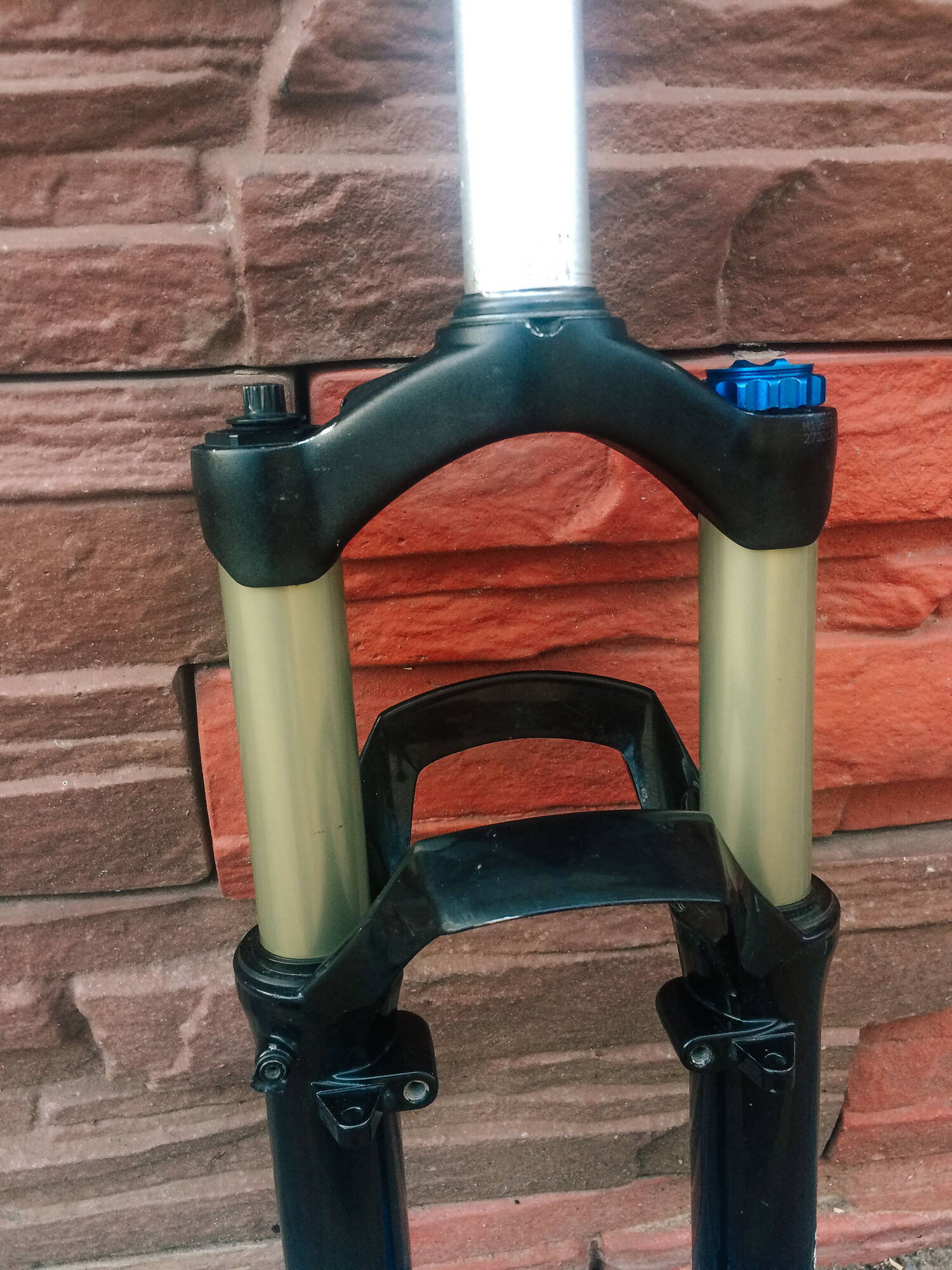

Добрый день. Имеется вилка Magura Menja MM85XC. У нее фирменное крепление FirmTech для установки ободных тормозов.
Хочу поставить ободной тормоз Magura HS11-33 (неважно). Но не знаю какой брать
Вопрос: для этой вилки тормоз нужно искать с стандартом FirmTech или под эту вилку подойдет любой тормоз от Magura HS.
P.S. В нете внятной инфы по этому нет.
Фото вилки ниже.
Заранее благодарен всем, кто обьяснит.

На фото виглядає як звичайне кріплення
Імхо, FirmTech має бути з іншого боку

Вообщем разобрался. Под мою вилку действительно нужен тормоз стандарта Firmtech.
Проблема в следующем: где его найти? Стандарт этот застарелый и тормозов под него уже не выпускают.

Можете ще фото своєї вилки зробити?

Я зараз на роботі, але з нету знайшов схожу на мою.
IMG_7898.jpg [ 607.33 КБ | Просмотров: 2476 ]
IMG_7901.jpg [ 707.87 КБ | Просмотров: 2476 ]
IMG_7902.jpg [ 641.53 КБ | Просмотров: 2476 ]

Спросите у мастеров, работающих с карбоном, может примотают вам нормальные пивоты.

Отвори під півоти саморобні, читай калхоз. Кріплення фірмтех на рівні центру гальмівних колодок, тому на їх базі шото під ві, канті, чи звичайну магуру не зробиш. Як на мене, краще не поспішати і пошукати те що потрібно. Такі гальма можуть продаватись з доволі не очікуваним описом, так як народ не знає шо то за х-ня.
