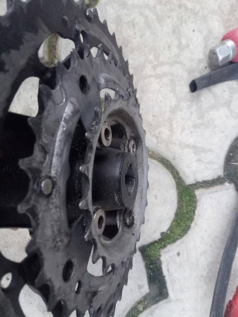

Стояли шатуны suntour xcm t414 на 3 звезды, каретка tange sealed, решил заменить на Shimano - FC-M351 и получается что FC-M351 упирается в раму в районе каретки. Не подходит каретка под шатуны, какую сюда нужно поставить каретку, чтобы получить Chain line 43,5мм. Расстояние под дропауты 135 мм. BB-UN26 подойдет?
а старые с таким выносом
Комментарий к файлу: старые
старые.jpg [ 108.59 КБ | Просмотров: 3012 ]
Комментарий к файлу: новые шатуны
упирается.jpg [ 158.69 КБ | Просмотров: 3012 ]

Самое простое в данной ситуации - найти на сайте производителя эту систему и посмотреть рекомендованную каретку.
Подойдет BB UN 26 с осью 123 мм.

Верно говорит real SIMON. Из шимановских кареток подойдет любая под квадрат с валом длиной 123 мм.

она то подходит, но не включается большая звезда ;) слишком далеко ушли звезды, чейнлайн получается около 55мм.
может из за того что она 68мм. а стояла 73мм.
передний переключатель shimano deore
https://photos.app.goo.gl/893GZKXVBFTSwiNo8

Тогда возникает вопрос о размере кареточного стакана - он действительно 73мм.?. Это не МТБ рама?

да 73 мм, я мерял, это GT KARAKORAM Sport 2016 года.
Я просто купил 68 мм, а старая 73, может в этом проблема?

Если стакан 73мм., то и картридж нужен соответствующий. Для системы FC-M351, производитель рекомендует чейнлайн 50мм.
Вопрос включения большой звезды решается перенастройкой переднего переключателя.
кстати да, вдруг автор не отпустил винт H?

Скорее всего, так и есть, но картридж все равно надо заменить на соответствующий кареточному стакану.

максимально выкрутил болт, но все равно не хватает примерно 5мм, если поставить картридж 73 мм, уйдет ли звезда немного ближе?
скорее всего что да.
У меня сейчас лежит BB-UN25-E 73, вал 122
Взял я его примерить, так как мне попалась рама с 73 мм.
Так вот, правая сторона очень короткая.
вот точно такой:
даже дата изготовления та же.

Для установки FC-M351 на GT KARAKORAM SPORT 2016 - 29, подошла вот эта каретка:
