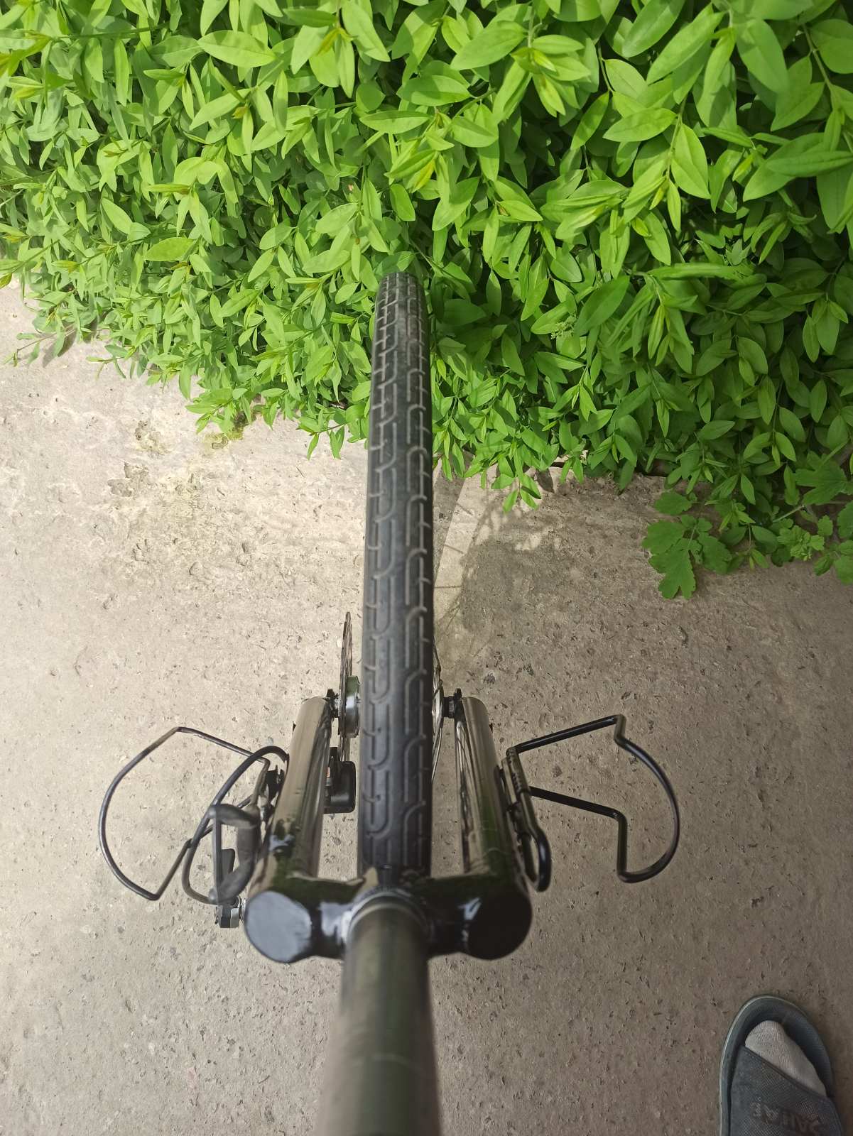

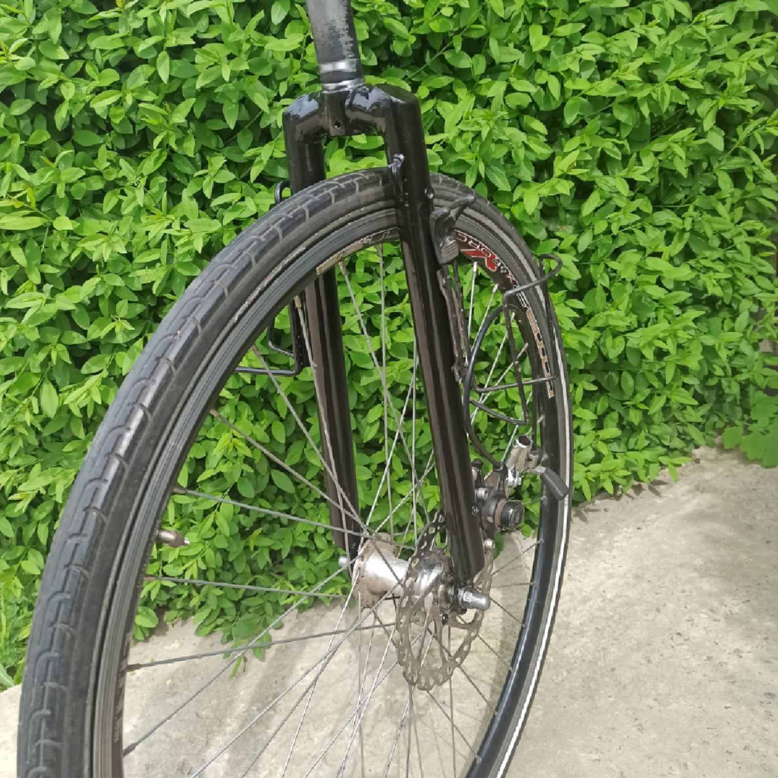

Начало производства кастомных ригидных вилок из стали. Диаметры ног 27.5\30\32мм. толщина 1.5мм. Для электробайков обсуждаем от 2мм толщины труб. Красим в черный цвет! Вопросы на вайбер 0667052822.
Так же сделана еще для GT Tequest'ы на штоке 1.1\8" :D
Длина ног АТС 430. до конуса 460мм.
И виды короны. сегментая и цельная.
добавил скрин марки стали из которой сделаны трубы. GT стал реально легче ехать. два раза менял назад на амовилку ивсе. вел не едет. Вилки реально работают.

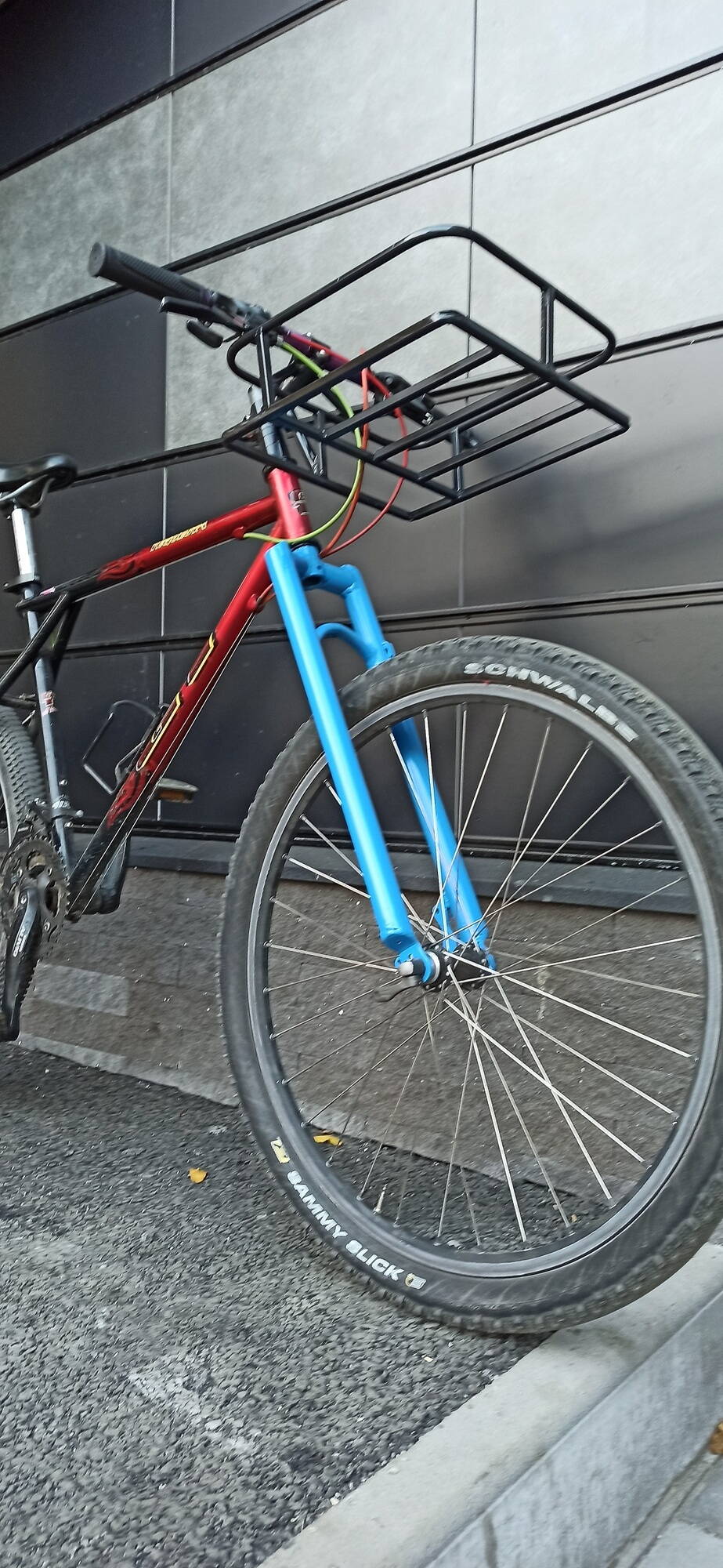

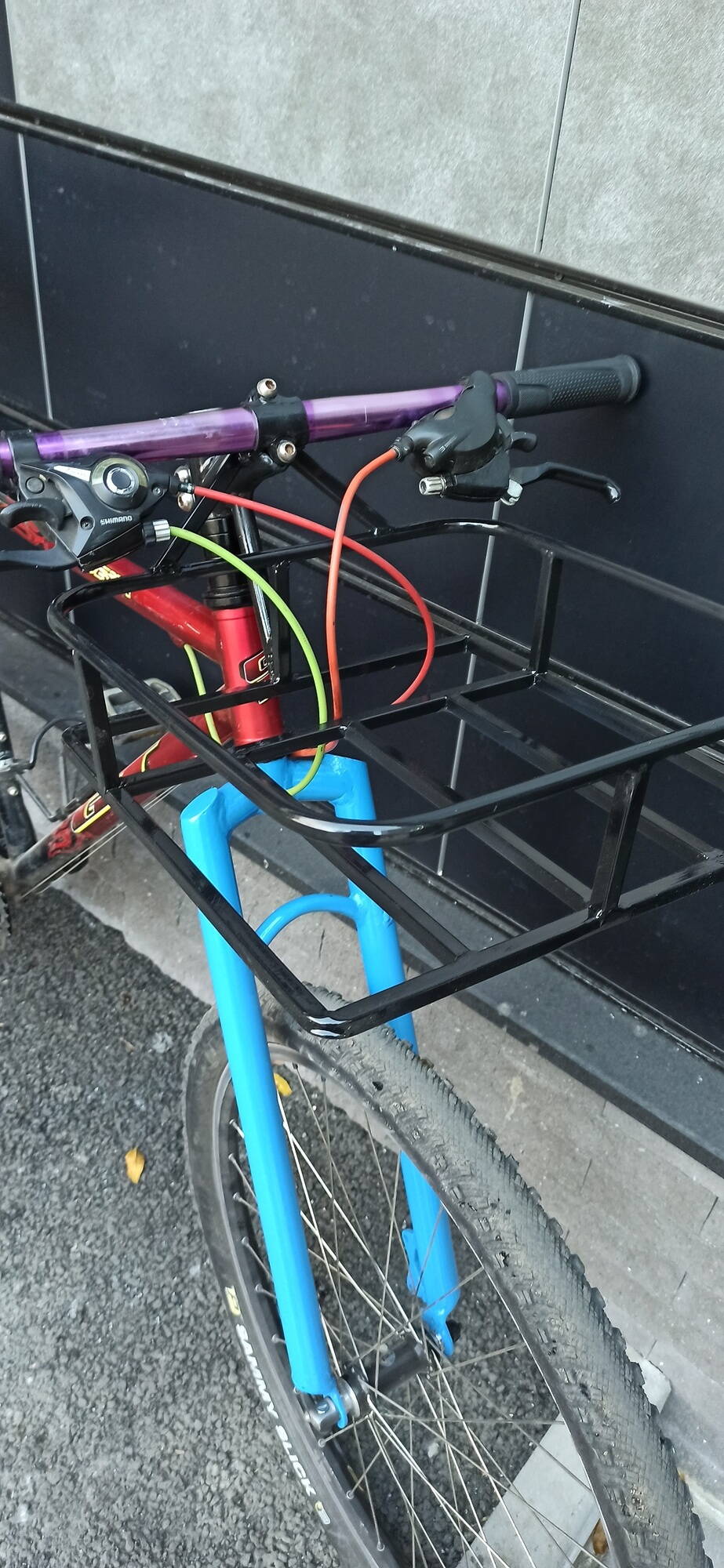

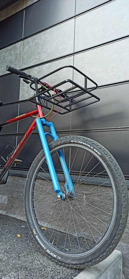

Пришедшее к нам с Запада решение багажника для амовилок. Который является и выносом. пока доступны для рулей с посадкой 25.4мм, и штоками 1" И 1.1\8". Багажник на фото есть в наличии. под шток 1.1\8" под руль 25.4мм

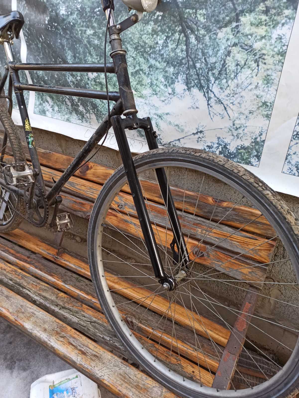

и сделал на GT на 1.1\8 штоке. но как то вылет кажется велик. предыдущей обрезал "рога" и поставил на Взлетающий Дракон. завтра покажу. вылет жуть просто. ну не на него я ее делал. сами меня испужали хвзятиной :-P
