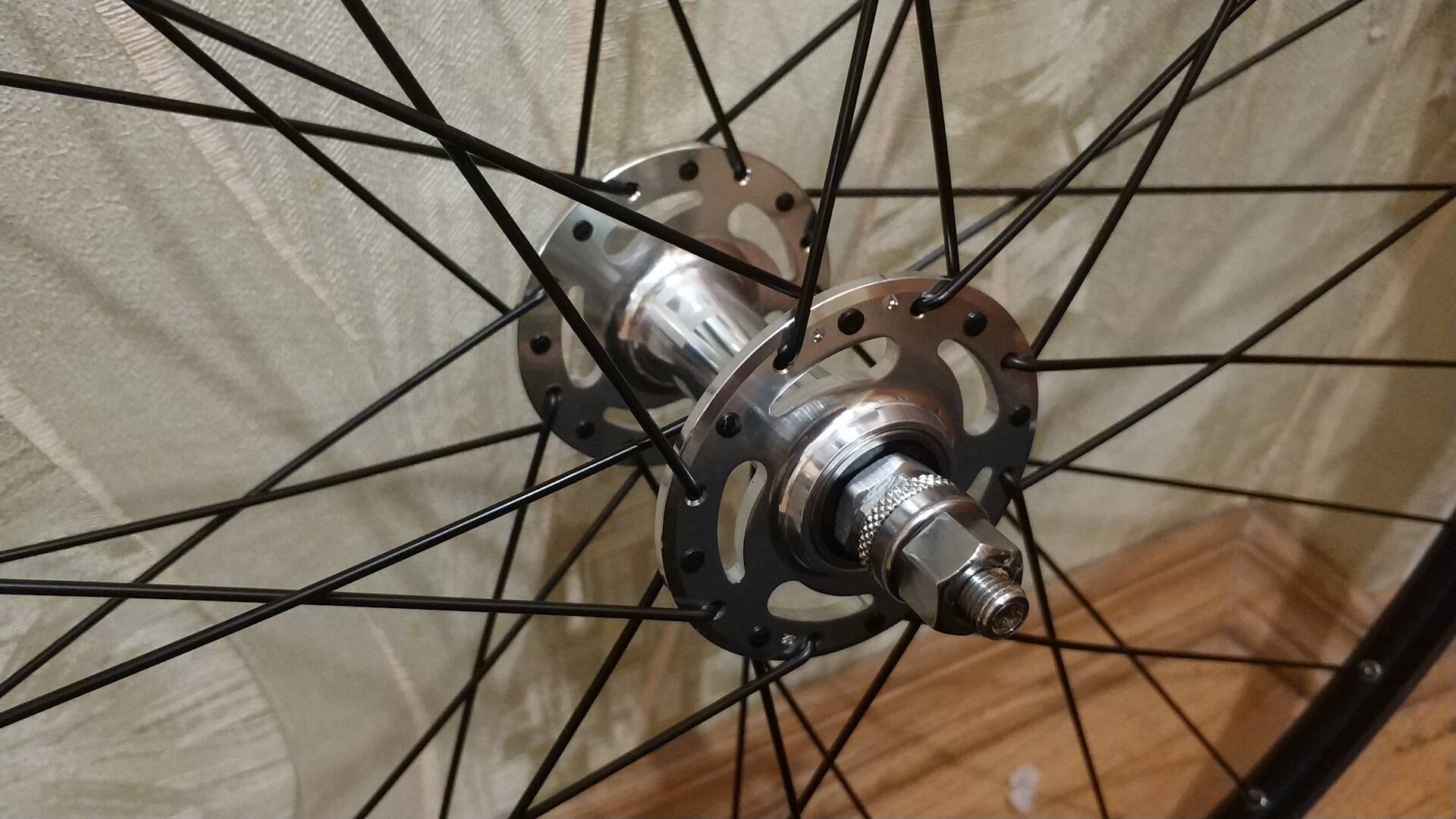

За три месяца накатал всего 300км.
В процессе понял, что для комфортной езды с глухарем нужны нормальные, легкие колеса. Начал именно с них.
В стоке стоят ЧУГУННЫЕ колеса на шарах, ободах Weinmann dp18 и покрами Kenda Kwest 28mm.
Собирал из доступных на данный момент и относительно не дорогих деталей. Да, реальные фиксеры не заценят, но мне главное понять, хочу ли я дальше катать на фиксе. Если все же пропрет — собиру нормальный, на стиле.
dsAAAgC11OA-1920.jpg [ 331.81 КБ | Просмотров: 9663 ]
Втулки: Novatec 165/186SBT, 32h, пром, с когом на 15Т
Спицы: Sapim, самые дешевые
Обода: Mavic Open Elite
Вес без ленты: 960/1050 грам
usAAAgC11OA-1920.jpg [ 543.2 КБ | Просмотров: 9663 ]
scAAAgC11OA-1920.jpg [ 488.19 КБ | Просмотров: 9663 ]
iCAAAgC11OA-1920.jpg [ 548.64 КБ | Просмотров: 9663 ]
