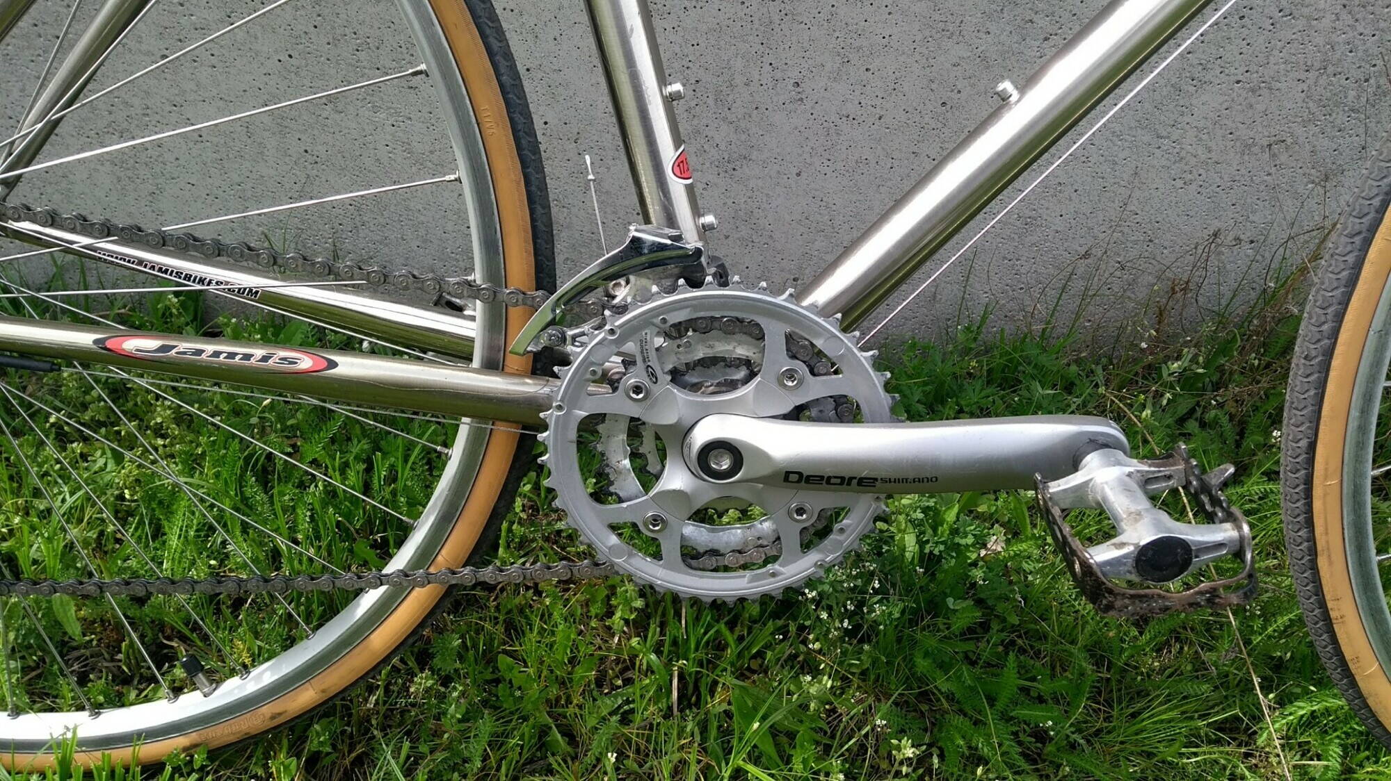

В последнее время на пике популярности грэвелов, найнеров, турингов, простые ситибайки или гибриды ушли на второй план, а зря, ведь иногда попадаются интересные экземпляры.
Встречайте Jamis Coda 2001
IMG_20210502_150000517.jpg [ 911.4 КБ | Просмотров: 3819 ]
Рама сталь Reynolds 520
Вилка Chromoly, butted
Тормоза Avid Single Digit 5 brakes,Avid Speed Dial 5 levers
Манетки Shimano Deore XT SL-M750
Front Derailleur Shimano Deore top-swing, bottom-pull/clamp-on 28.6mm
Rear Derailleur Shimano Deore XT RD-M750 SGS
Crankset Shimano Deore FC-M510, 22/32/44 teeth
Кассета 9-speed, 11 - 32 teeth
Seatpost Rock Shox Mountain, 26.8mm
Saddle Viscount
Руль Ritchey 480мм
Вынос Ritchey 90мм
Headset 1-1/8" threadless Aheadset SAS
Hubs Front: Ritchey Comp QR, Rear: Ritchey Comp-Z QR
Rims Front: Ritchey Rock Pro, Rear: Ritchy Rock OCR Pro, 36-hole ассиметричные
Сразу были заменены камеры на Continental Tour 28 Slim AV 28/622-37/622 и полиуретановые флиппера Schwalbe
Покрышки потрескались тоже под замену, еще надо менять резиновые пыльники вибрейков и тормозные колодки
Цепь тоже под замену
Руль шириной 480 мм это настоящий экстрим, очень узкий, как на нем раньше ездили вообще не представляю.
IMG_20210502_145855263.jpg [ 870.05 КБ | Просмотров: 3819 ]
IMG_20210502_154713654.jpg [ 690.6 КБ | Просмотров: 3819 ]
IMG_20210502_145841767.jpg [ 926.61 КБ | Просмотров: 3819 ]
IMG_20210502_145907702.jpg [ 892.88 КБ | Просмотров: 3819 ]
IMG_20210502_154901214.jpg [ 678.48 КБ | Просмотров: 3819 ]
IMG_20210502_154810875.jpg [ 993.25 КБ | Просмотров: 3819 ]
IMG_20210502_150110264.jpg [ 940.26 КБ | Просмотров: 3819 ]

Ух, красавец, да ещё в таком состоянии... Классный гибридище!
Кстати, вопрос- "паук" на системе не щёлкает при силовом педаляже, при запрыгивании в торчки стоя ? На фэте имею систему XT такой же системы :D там этот момент пришлось подлечить.

Вы говорите о съемном "пауке" (свойственном некоторым моделям Shimano в конце 1990-х)?

andr
Моя ошибка, у ТС уже более современный тип крепления звёзд к шатуну. На моих ископаемых 739х конструкция иная, и при достаточном износе шлицов под нагрузкой может служить источником ненужных шумов.
Вряд ли эти шлицы как-либо изнашиваются. Поверхности нагружены исключительно сжатием, трения нет. Может быть, у вас чуть-чуть бракованный узел, кто его знает. У меня таких комплектов было (и сейчас немного есть) четыре, и ни один не скрипел, хотя я их не раз разбирал, чтобы менять пауки (с BCD 64/104 на BCD 68/112 и наоборот).

andr
Возможно. В моём случае , вероятно, роляло рукожопство предыдущих хозяев. Лишь с 3й попытки я нашёл положение звезды на шлицах, при котором с хорошо затянутым локрингом люфта , и, соответственно, посторонних шумов под нагрузкой не было. Для окончательной победы паранойи над здравым смыслом добавил немного красного тредлока- систему изначально брал под 1х, оставлять узел разборным не было смысла.

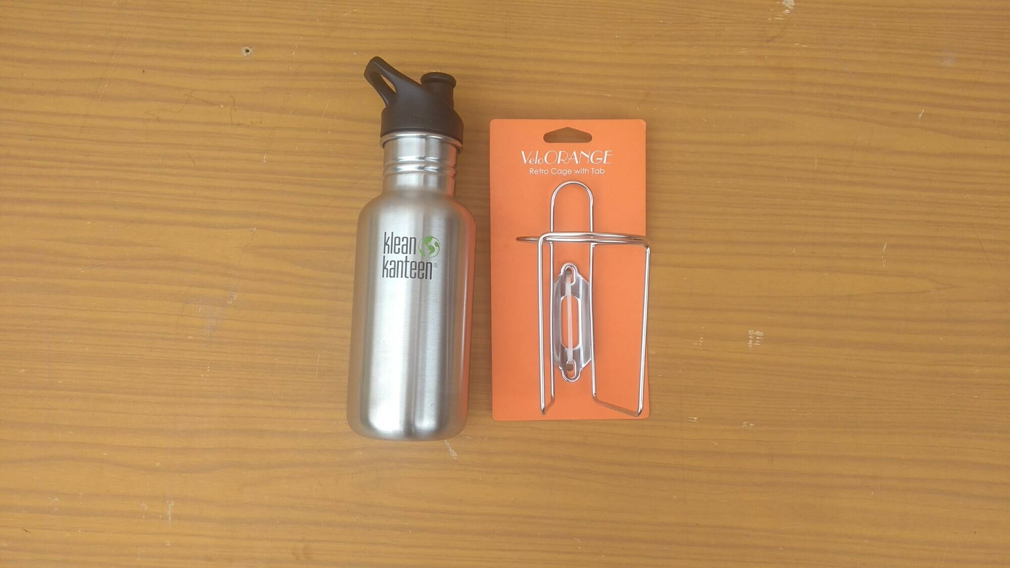

Еще немного стали
Klean Kanteen classic 18 oz
Velo Orange retro cage
