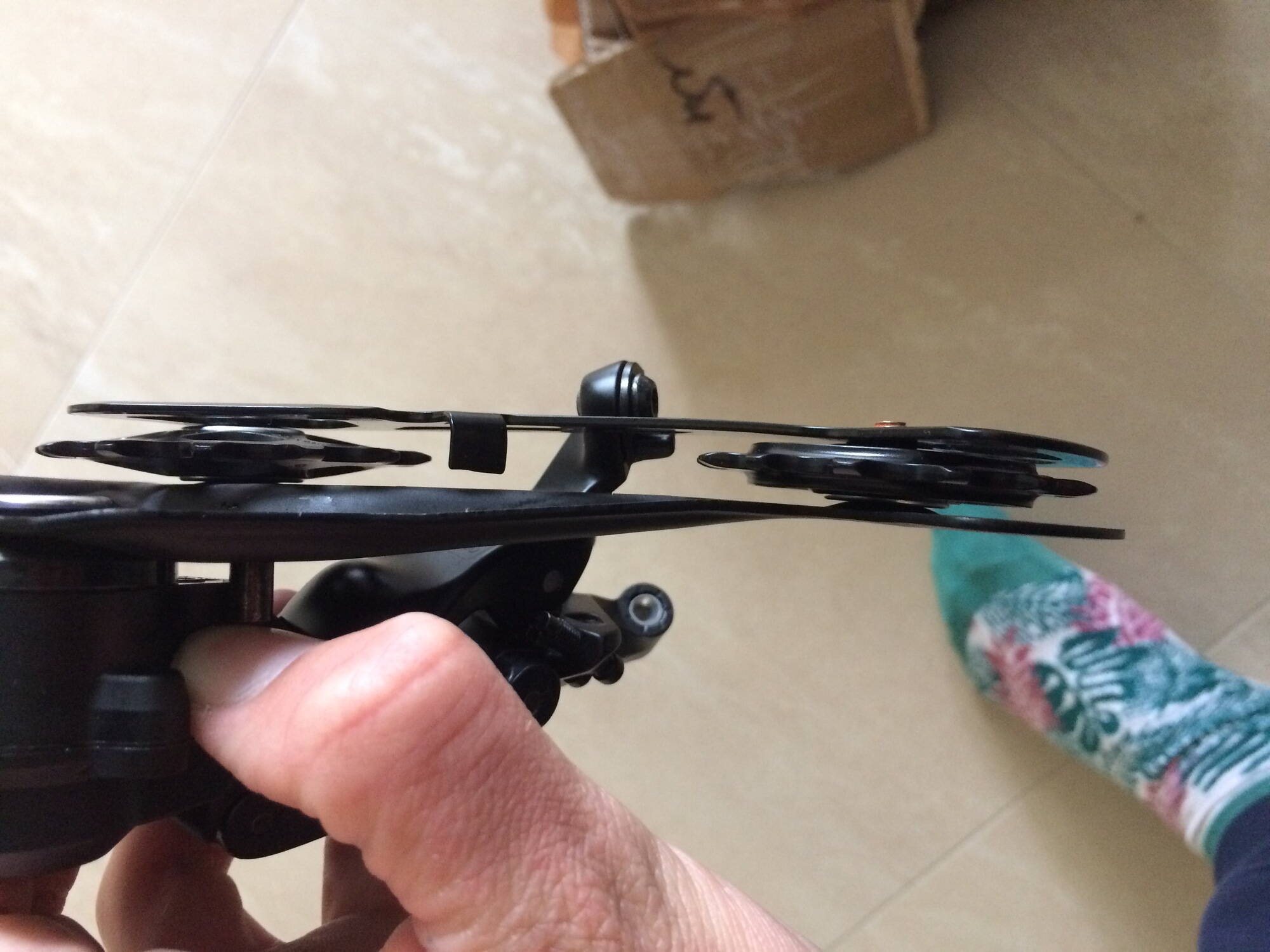

Добрий день! Це так має бути відігнута лапка на новому переклюку m5100?
ACD3B803-8EE4-4AE7-A9CD-F111B50F9DC6.jpeg [ 943.62 КБ | Просмотров: 3355 ]
СообщениеДобавлено: 02.06.2021 07:26
Сообщения: 2850
Изображения: 39
Город: Черкассы
Зарегистрирован:13.10.2015
Вот прям из коробки такой?
Ролики в одной оси должны быть.

погнулся чуток. выровняй и катай.

Я нового купив і він такий був, в того продавця другий також погнутий так само(

Он не погнут. Не нужно ничего ровнять, с завода так и должно быть. И ролики на этих сериях тоже не должны быть в одной оси. Это особенности Шимано переклюков. Мой xt 8000 такой же, даже xtr 9100 серии тоже будет таким. Стоп кадр из первого попавшегося видео прикрепил в подтверждение

Штрихпунктирная линия, соединяющая верхний и нижний ролики, означает, что они лежат в одной плоскости. И похожие рисунки (с такой же линией) есть в руководстве к каждой модели переключателей.
Когда в реальности у нового переключателя плоскости нет - значит, либо подделка, либо брак, либо допустимый (по мнению производителя) дефект. Если переключает хорошо, ровнять не обязательно.
Еще раз - это ни подделка, ни брак и ни допустимый дефект. Это особенности конструкции 11-12 скоростных переключателей Shimano. Первый скрин с мануала по новым переключателям, второй по xtr 9100. Даже на картинках видна кривизна лапки. Ну вы чего) Ровнять не то что не обязательно, а противопоказано.
Лапка может быть даже с разной толщиной пластины в разных местах. Да, так задумано. Но я говорю о другом: о том, что ролики должны лежать (и лежат на чертежах) в одной плоскости. А на фотографии в первом сообщении темы этого нет.

Да, и выровнять не проблема, хотя ни на что не влияет, разве что нижний ролик быстрей износится.
