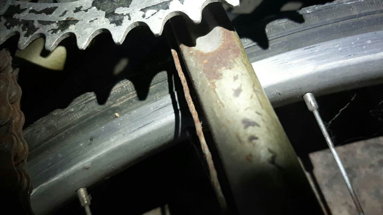

Хочу приобрести Старт-Шоссе под восстановление.
Но беру вслепую по фото, есть сильные ржавления или не сильные? (по фото не могу понять да и опыта нет)
Подскажите пожалуйста можно ли такую раму просто подготовить под покраску?
Не прогнили ли поржавленные участки?
Очень нуждаюсь в совете
Комментарий к файлу: Это место вызывает больше свего опасений
photo_2021-09-19_22-36-23.jpg [ 89.03 КБ | Просмотров: 4415 ]
photo_2021-09-19_22-36-49.jpg [ 122.87 КБ | Просмотров: 4415 ]
photo_2021-09-19_22-37-02.jpg [ 111.23 КБ | Просмотров: 4415 ]
photo_2021-09-19_23-16-06.jpg [ 99.77 КБ | Просмотров: 4396 ]
photo_2021-09-19_23-16-10.jpg [ 85.74 КБ | Просмотров: 4396 ]
photo_2021-09-19_23-16-15.jpg [ 69.12 КБ | Просмотров: 4396 ]
photo_2021-09-19_23-16-22.jpg [ 67.4 КБ | Просмотров: 4396 ]

ИМХО крепкая рама.
Это лёгкий налёт ржавчины, не критично.

извините за занудство но чисто технически не могу понять прогнутости это результат эксплуатации или он таким родился? :shock:
вот тут виден "рельеф" (я подиспугался, что там утоньшился металл и его повело)
2021-09-20_00h03_57.png [ 624.33 КБ | Просмотров: 4389 ]
Комментарий к файлу: и вот тоже такое же уже на приведённой в божеский вид :)
2021-09-20_00h08_05.png [ 674.64 КБ | Просмотров: 4389 ]
это на заводе гнут, иначе не поместится то, что должно поместиться. Внутри для шины, снаружи для звёзд. База то короткая.

Спасибо большое. Буду пробовать :) стряяшно :) но что делать :lol:
Можно совет, насколько можно фанатеть? толщину метала прибором не смогу проконтролировать скорее всего "на глазок". можно шкурить до блеска?

Отпескоструй. Будет эффективно и без гемора, увидишь дефекты, если есть.

После пескоструя плохо видно дефекты.
Краску смыть смывкой, дешево и практичней.
Если есть подозрение на трещины, то помазать
сверху мелом, внутрь керосин. Если трещина есть,
то в этом месте мел пожелтеет.

не похоже что прогнила, но обработать стоит
