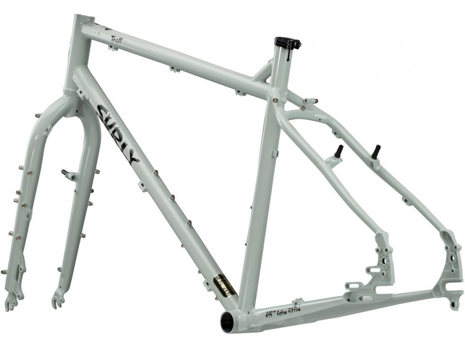

Surly в этом вопросе образцовые, не экономят на бонках :D

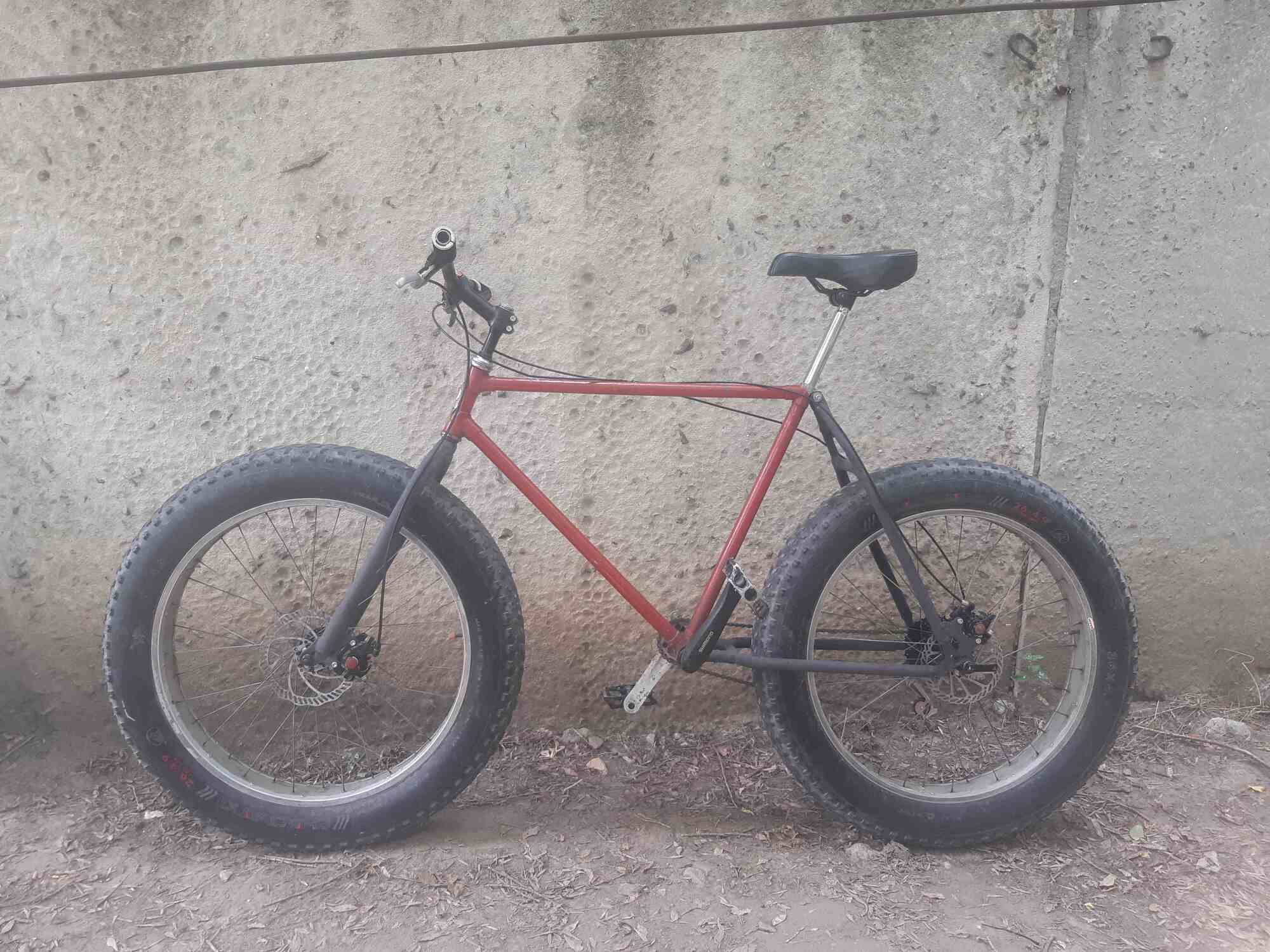

Определился с цветом :)
Будет матовый красно-черный, чтоб русня в обморок падала :D
Есть даже мысль трафаретом на верхней трубе написать "Бандеромобиль" :)
Пока такие фото, порядок с рубашками буду наводить позже.

Обнаружил ещё одну работку по велосипеду.
Когда варили раму не обращали внимание на расстояние между задней втулкой и кареткой. И получилось так, что стандартной цепи на 116 звеньев не хватает даже с передней звездой на 22 зуба.
И не хватает так сантиметров 15.... а с учётом замены на 28т спереди нужно купить ещё одну цепь для того, чтоб из двух обычных сделать одну фэтовскую ;)

Гы. Можно пойти путём джедая, и укоротить задний треугольник, чтобы хватало цепей стандартной длины :))

Шайтаныч писал(а):
Гы. Можно пойти путём джедая... :))
Я иду этим путем с момента задумки по сегодня :D
Долгое время фэт стоял, я в последние дни начал на нем активно ездить. И выяснился ещё один момент. -
Дешманская перекидка оказывается не может кинуть на 32ю звезду кассеты. Или покупать удлинитель петуха, или более продвинутую перекидку.
И спереди 22т не так уж плохо. Но выглядит странно, поэтому таки попробую 28т.
Купил лишь бы купить передний багажник, очень не люблю рюкзаки или что-то возить в руках. Чуть позже покажу.
В целом очень приятный велосипед даже для города, через бордюры можно ездить, по колдобинам и любым препятствиям ;)

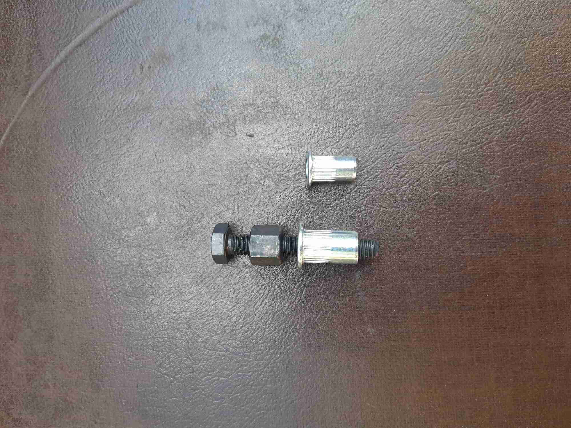

Багажник купил уже готовый :)
Взял на пробу по 10 штук заклепок М5 и М6. Плюс из закаленной стали болт с гайкой.
Буду завтра пробовать.
Осталось придумать куда ставить бонки ;)
1. Флягодержатели (2-3 шт.).
2. Крепление переднего багажника на вилке.
3. Рубашки тросиков к перекидке и заднему тормозу...
4. Рубашка переднего тормоза.

stas_mk27
еще пару упорных подшипников под гайку и будет получаться не хуже чем пистолетом,
даже нерж. заклёпки. Лучше поставить глухие гайки, чтоб вода внутрь не текла.

Во все бонки будут вкручены болтики, поэтому за воду в раме не беспокоюсь :)
О подшипнике думал и читал, да, получается правильнее, но 2 шайбы, смазанные солидолом, дадут результат не хуже ;)
