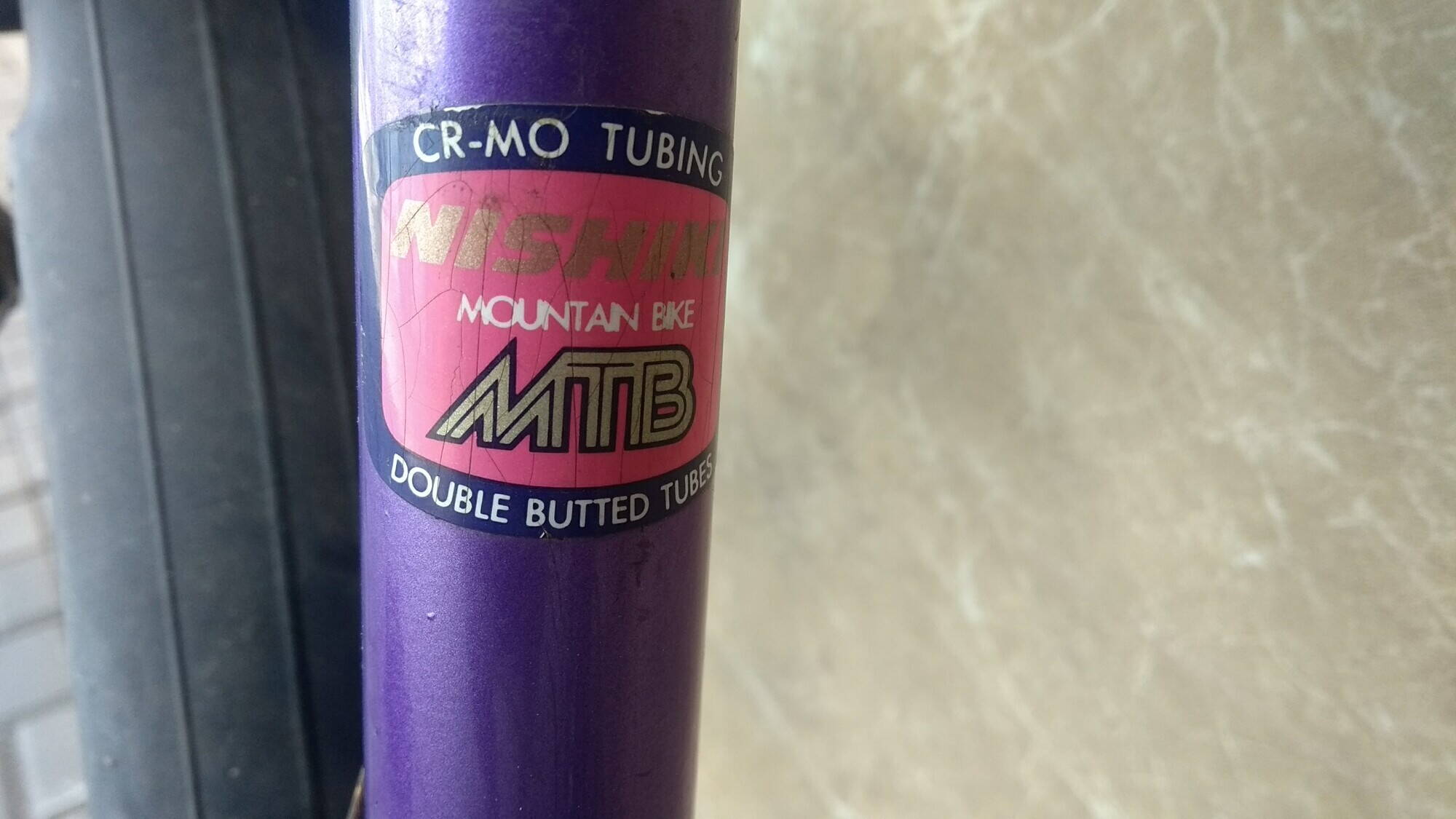

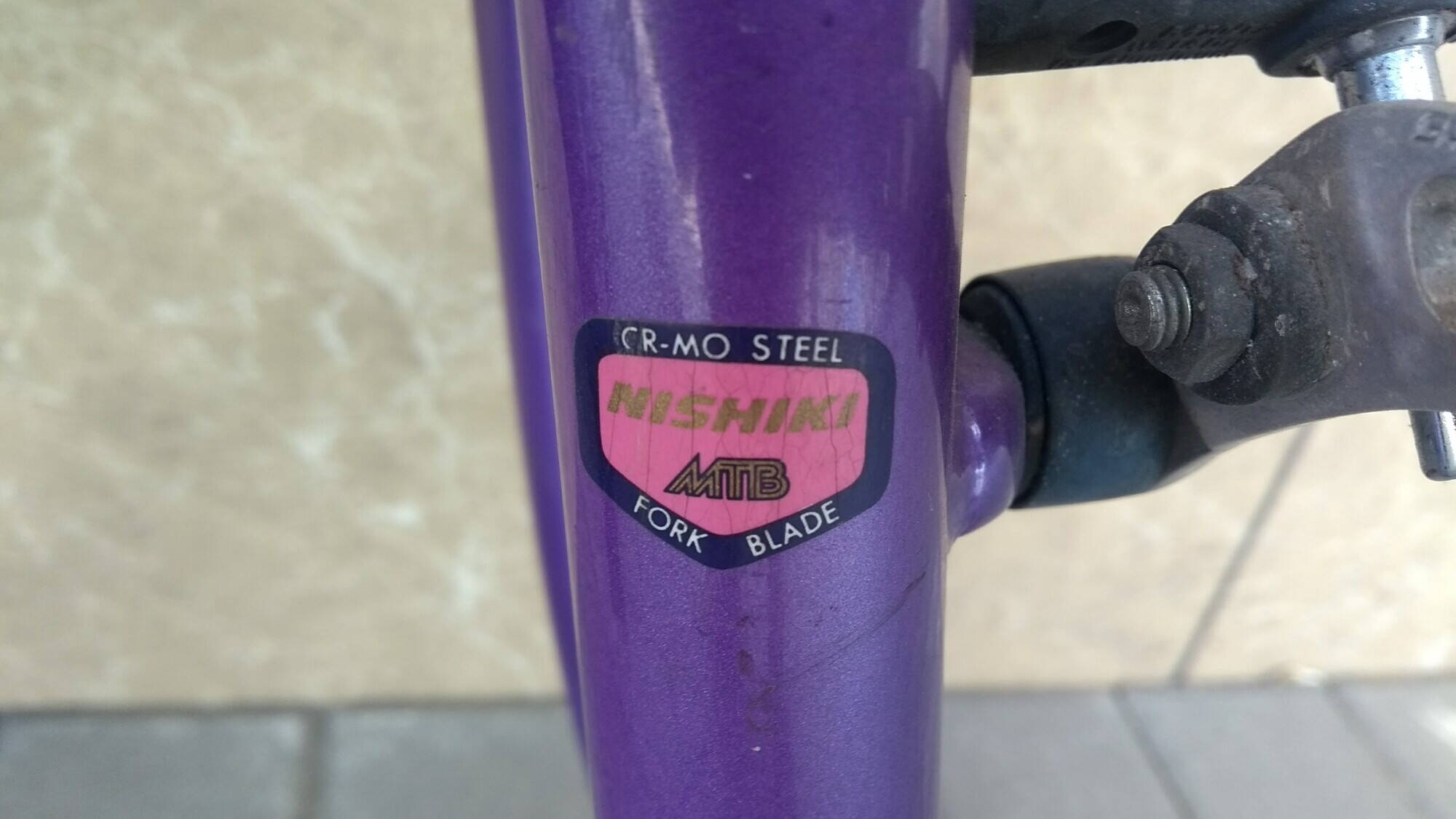

Приобрел у форумчанина велосипед (точнее заготовку) Nishiki Bombardier
Размер рамы 46см диаметр колес 26 дюймов, рама и вилка cr-mo steel

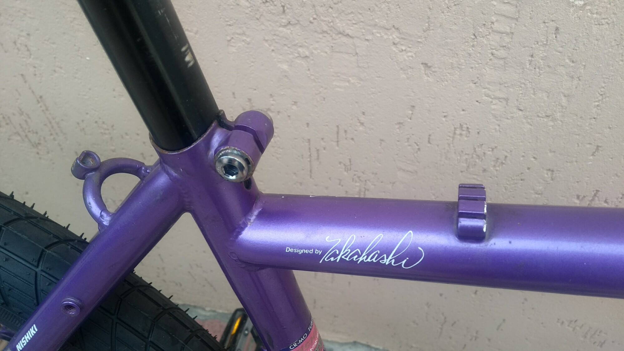

эксцентриковый зажим подседельного штыря заменил на cro-mo болт procraft 8x25mm (болты бывают разной длины)
как вы можете видеть дизайн рамы от японской компании kawamura, которая была основана в далеком 1915 году, но после крупнейшего землетрясения 1995 года в
в Кобе штаб-квартира и завод понесли серьезные убытки, и переориентировали свой бизнес на производство инвалидных колясок.

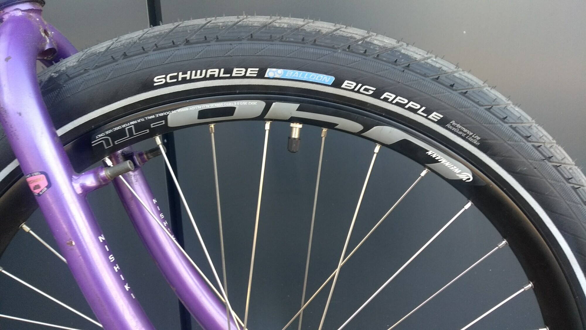

26*2,35 наверное максимум, что влезит в раму, но здесь покрышки установлены на ободах с внутренней шириной 35мм
зазоры остались минимальные

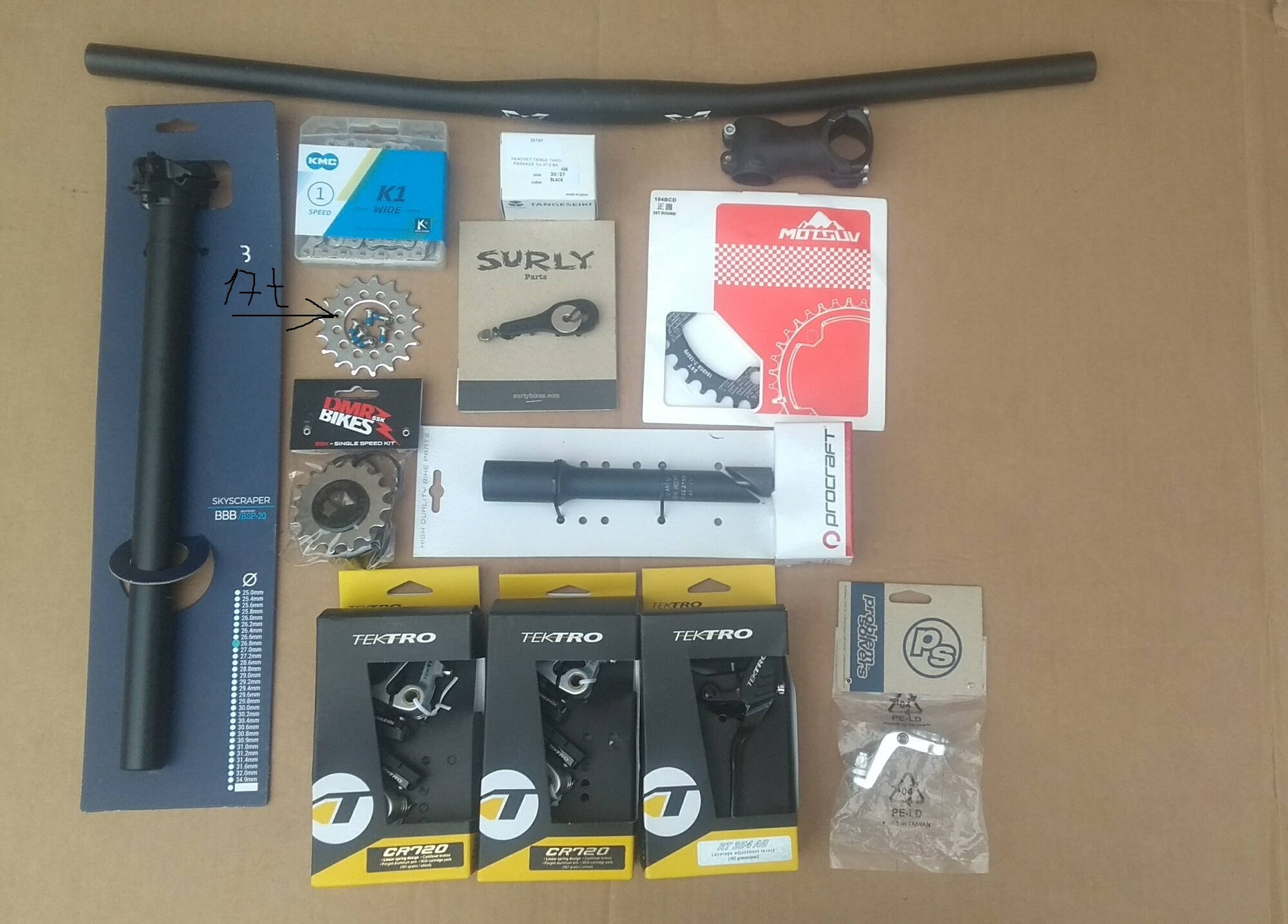

Все нужные Запчасти для сборки fixed gear/ singlspeed, нашел даже рулевую tange 1 стандарта JIS для вилок crown race 27,0mm, но самое сложное было раскопать трековую звездочку с креплением на 6 болтов к дисковому тормозу
