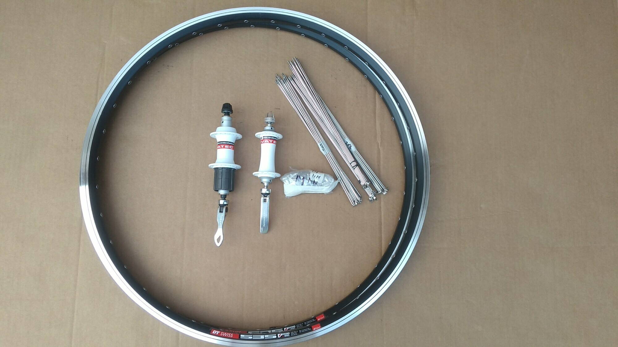

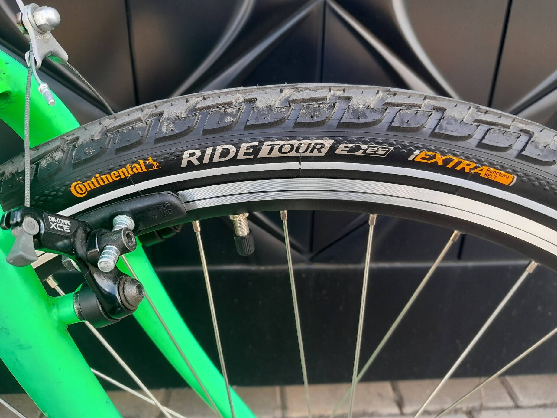

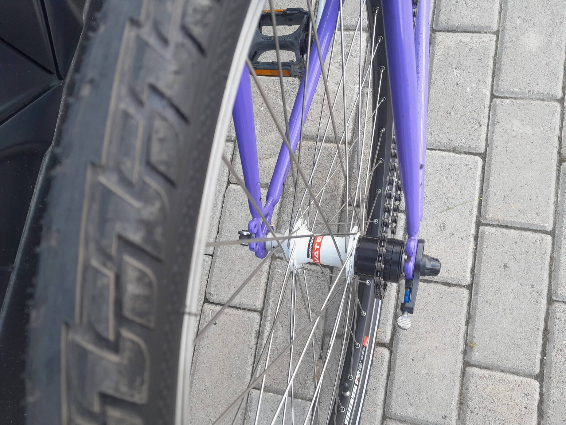

Frame Tange cr-mo double butted tubes
fork chromoly, 1-1/8" threaded
headset tioga avenger oversize-1-1/8" threaded
brakes Dia-Compe cantilever
crankset suntour xce 175mm length 38t
bottom bracket shimano bb-un26 bsa 68x123 mm
cassette DMR singlespeed conversion kit 16t
chain KMC Z1 narrow
chain tensioner Surly Hurdy Gurdy
Seatpost suntour, 29.6mm
rims DT Swiss 535 26 36 hole
front hub novatec A141SB 36h
rear hub novatec 802SB 36h
spokes dt swiss champion silver stainless steel -
nipples DT swiss standard brass 12 mm
rim tape Schwalbe high pressure 25-559
tubes continental tour 26 wide schrader valve type
tyres continental ride tour 26x1.75

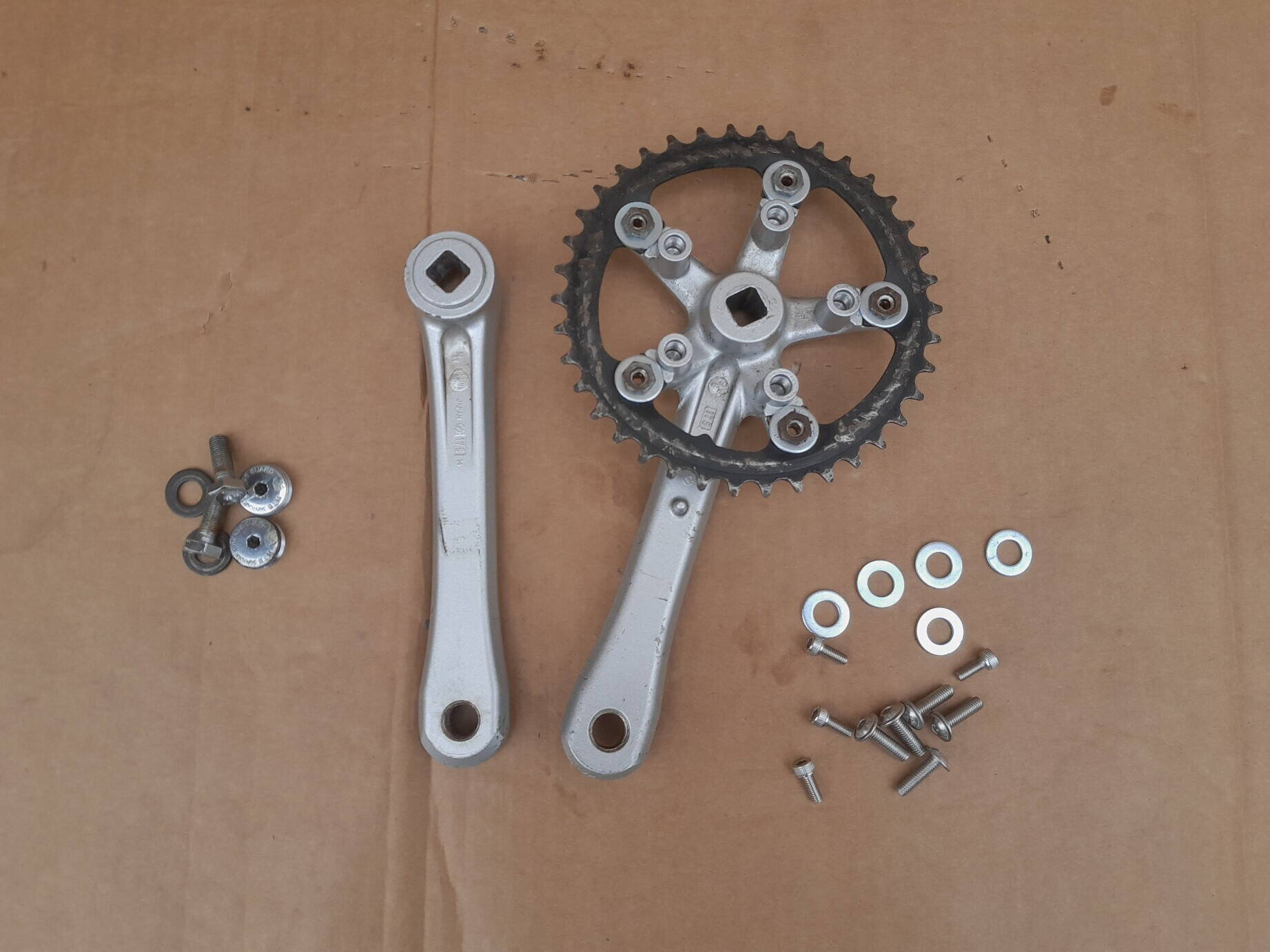

Для сингла оставил родную среднюю звезду на 38 зубьев, так как цепь будет натянута, narrow wide звезда не нужна, слетать цепь не будет, но при установке, чтобы не стачивать родные бонки установил звезду через шайбы, а также примерив современную неспадайку выяснил, что для современной неспадайки бонки подпиливать не нужно
