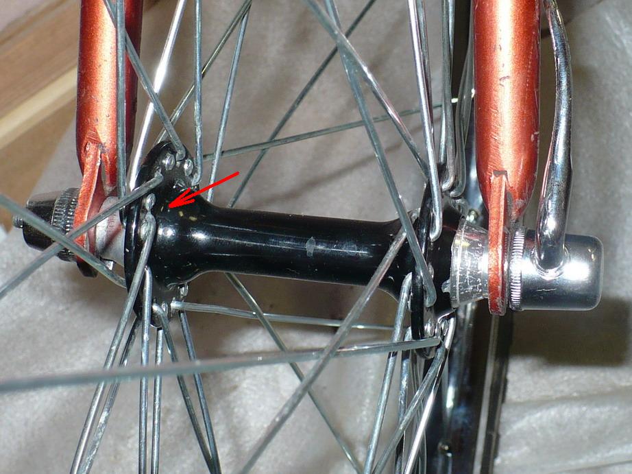

Ну вот, добавился новый апгрейд :)
Наконец заменил грипсы (ручки на руле) и переднюю втулку. Про грипсы расказывать собственно и нечего, - толстенькие, мягкие, удобно ложаться в руку. А вот про втулку уже гораздо интереснее.
Втулка досталась мне очень интересная, фирмы Chosen, чёрная и очень легкая. И хоть на вид была как обычная, на деле оказалась "на промах", то есть на промышленных закрытых подшипниках. Это было большим плюсом. Большим минусом было то, что втулка оказалась под 32 спицы, а обода под 36... И стал я думать над оптимальным совмещением, и ничего лучше не придумал, как просверлить дополнительные отверстия. Просверлил по два отверстия с каждой стороны, на противоположных сторонах, с взаимным расположением крест накрест. Собралось колесо не так быстро и легко как при "нормальном" наборе, но в итоге всё получилось.
