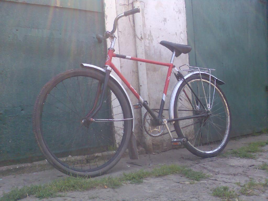

По третьему варианту, самая безграмотная система. На Салюте такая, у меня сломался вал каретки. Усталостная трещина на резьбовой части - неизбежна для такой кострукции. Точить новый вал точно не дешевле - конусные квадраты, две резьбы, закалка. Лучше сделать заперсовываемые вкладыши, в которых ставить картридж со съемными резьбовыми кольцами(типа IP, Kinex). Кольцо имеет наружный диаметр как у кареточного стакана, а внутренний с буртиками - чтобы плотно входил картридж, . Запересовывается одно кольцо, вставляется картридж, запресовывается второе кольцо. Для 100% гарантии не выпадаения, кольца могут быть с фланцами большего чем стакан диаметра, с отверстиями для стягивающих шпилек. Вроде как барабан со стяжками получится.

ничего не надо точить
на Орленке были запрессованые чашки
Я их просто вибил

Труба кареты 40мм
Купил ось и два прома запрессовал и вроди всьо норм

Если крепление шатуна с валом на клиньях устраивает, тогда все просто таки отлично! :biker:

а существуют ли оси под квадрат и промы?
а то у сотрудника есть старый белорусский велик, он хочет систему под квадрат, а вала такого под промы, говорит что не может найти...
а то у сотрудника есть старый белорусский велик, он хочет систему под квадрат, а вала такого под промы, говорит что не может найти...[/quote]
Один раз видел под квадрат и промы.

под квадрат, а у него под клин по ходу на фотке...
Не видел, но знакомый один покупал вал нужный и протачивал под промы :cool:
На фотке под клин, сегодне купил каретку под квадрат с пром. подшипниками в село на велик кажис украина
Реально с промами? Или картридж?
Реально с промами.

Кстати, каретки под квадрат уже можно найти под любую раму с любой резьбой (или чашечками).
