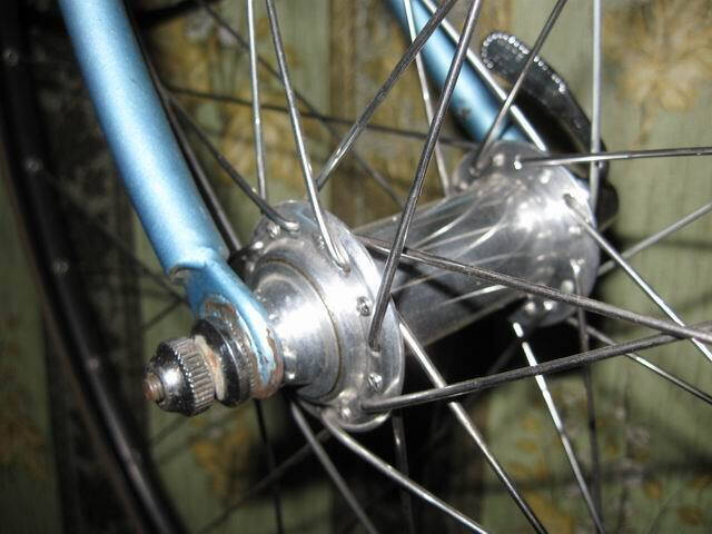

Привет товарищам по оружию! Сравнительно недавно собрал такой вот агрегат
IMG_0146.jpg [ 78.27 КБ | Просмотров: 2063 ]
IMG_0147.jpg [ 61.11 КБ | Просмотров: 1993 ]
IMG_0148.jpg [ 62.87 КБ | Просмотров: 1989 ]
IMG_0149.jpg [ 66.63 КБ | Просмотров: 1981 ]
IMG_0151.jpg [ 54.7 КБ | Просмотров: 1975 ]
Рама паяная на трубах колумбус и узлах от тахиона.Трубы в сечении овальные(кроме подсидельной и рулевой).Оборудование сборное из трёх групп.Манетки и педали Shimano 105,передний переключатель-Dura-Ace,задний-Tiagra,подсидельник древний- Shimano 600.Втулки выточил мой знакомый,обода Alexrims AT400.Систему оставил ХВЗ с камповскими звёздами. Вот такое чудо природы.

Андрей Дутик писал(а):
Втулки выточил мой знакомый...
Андрей,а чертежей, случаем, не осталось???

У меня чертежей и не было :unknown:
