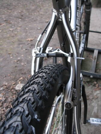

Чето у меня ви- брейк Деор люфтит в расстегнутом состоянии. Вроде он новый и я не сам его устанавливал, а опытный мех. Может это в пределах нормы? Кто такие юзал или че знает?

Ничего страшного тут нет. Сейчас почти все ви ведут себя так же, даже когда новые. С ощутимым люфтом - больше половины экземпляров Avid SD7, Shimano Deore LX, XT (причем и с параллельныим подводом колодок, и простых). Что поделать, не уважают производители этот товар. Допуски, конечно, ужасные, но на работе не сказываются.

Спасибо за ответ! А на долговечности это тоже не особо сказывается? Ведь обычно люфт резко сокращает ресурс.

За 10 лет не встречал еще приличных ви, выброшенных оттого, что разболтались до крайности. Шарнир тормозного рычага - это не каретка. Рычаг крутится в шарнире на малый угол и совсем не часто. Нагрузка на латунную втулку в шарнире - в основном сжимающая, а не истирающая. Так что сделать из ощутимого люфта катастрофическое болтание - дело долгое, лет, наверное, на десять.
Если патологическая страсть к данной модели зайдет далеко, когда-нибудь просто разберешь конструкт, выточишь новые втулки скольжения, заменишь изношенные и проездишь следующее десятилетие.
