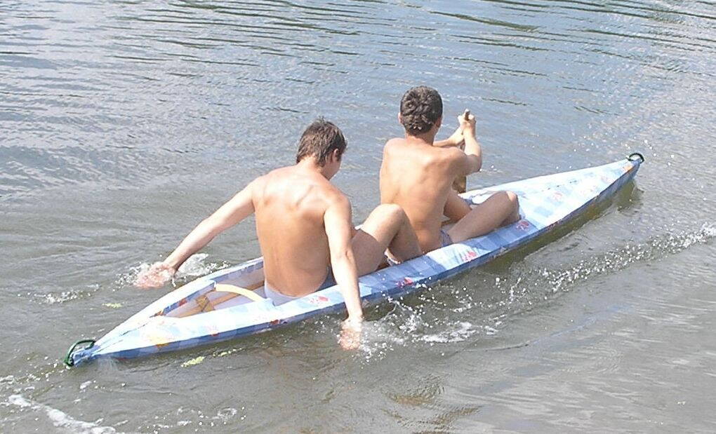

Хотел бы поделится опытом дачного судостроения.
150кг нагрузки.jpg [ 130.74 КБ | Просмотров: 4965 ]
Делалось для катания на водоемах вблизи дачи (пешком до воды с байдаркой 15 минут)
Длина 395см, ширина наибольшая 70см, высота привального бруса 20см, полный объем около 220л
Вес 8-10кг, сделано за 2 выходных дня. Потрачено 140грн.
Оболочка из кухоной скатерти :) работает, но очень уязвима, хотелось использовать прозрачный винил ( для рассматривания подкильсонной жизни ), но не нашел в продаже. Каркас собран из сосновых планок разного сечения, например кильсон 25х45мм, остальное 15х25мм или 10х20мм, все детали собраны на клее ПВА и обвязаны полиэтиленовой веревкой, все пропитано лаком.

СообщениеДобавлено: 11.02.2010 19:02
Сообщения: 303
Город: харьков
Зарегистрирован:10.02.2009
Тоже вариант , для дачи вполне сойдет. :kayak:

СообщениеДобавлено: 13.02.2010 12:04
Сообщения: 62
Город: Первая Столица
Возраст: 64
Зарегистрирован:14.11.2009
А попробуйте сделать шкуру из кордуры на полиуретановой основе.И дешево и сердито.Я на такой шкуре в компании с ДЕДКОМ прошел по Донцу от Савинцев до Святогорска.Была одна пробоина,но отремонтировася и благополучно закончил поход.А для дачного варианта вам всамый раз.
