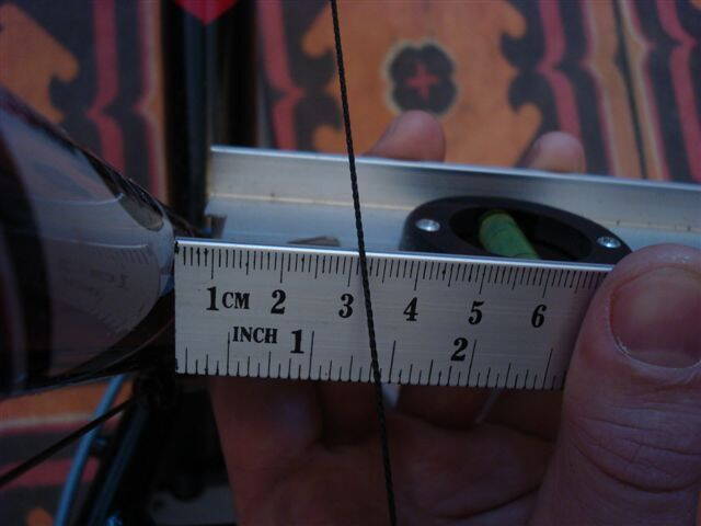

Проверить по способу Григория не могу т.к. нет линейки подходящей длинны. Замерял с помощью нити, пропустив её через внешнюю часть дропаута и вокруг лобового стакана, затем через внутреннюю часть дропаута(на фото) 5мм разницы в обоих случаях. Имею +5мм со стороны звёздочек.
А это не может быть конструктивной особенностью данной рамы?
Могу ли я требовать замены по гарантии?

 Заголовок сообщения: Re: Помогите чайнику
СообщениеДобавлено: 10.01.2010 19:18
Сообщения: 1208
Зарегистрирован:07.04.2006
вряд ли так должно быть..
такая ассиметрия чревата эксклюзивностью заднего колеса( в плане "зонта" ), дополнительным изгибом линии цепи и, самое неприятное - потерей "курсовой устойчивости" велосипеда, т.е он будет "забирать" в сторону, что явно проявляется в случае езды "без рук"(без наличия навыков не рекомендуется, а в данном случае просто опасно ) или если просто вести вел придерживая за седло - он должен ехать прямо, без потребности в наклоне и прочих манипуляциях --- в противном случае - к продавцу, и пускай у него болит голова из-за желания (гипотетического :roll: ) нажухать покупателя :wink:

Ещё раз спасибо всем откликнувшимся! Благодаря вашим рекомендациям мне заменят раму. Готовность вела, обещана на субботу. Подробности когда заберу.
