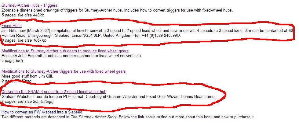

Наткнулся на страничку,где есть ссылки на ПДФ-ки про переделки планетарок в фикс.На английском.Скачал,попытался прочитать-нихрена не понял :) .Там есть Sturmey-Archer и SRAM T3.Кто может толково перевести на благо фиксоводам?
http://www.hadland.me.uk/gill.html
Какую именно нужно перевести? А то там их много.

О!Спасибо,что взялся сделать качественный перевод с технического английского!Думаю,что многие пользователи,которые задаются вопросом:"Как переделать планетарку в фикс?" на этом,да и наверняка и на других форумах,будут тебе благодарны!А вопросы такие возникают:
8848 писал(а):
Сёрфил англоязычные источники. Как я понимаю, на сегодняшний день действительно доступны только 2 планетарки-фикс.
Народ, кто знает, подскажите, пжл, на сколько реально переделать обычные планетарки под фиксы.
Особенно интересует "X-RK8(W) Sturmey Archer 8-ск планетарная под диск".
Делал ли кто-нибудь подобное или, может быть, слышал, что кто-то делал?
Миша писал(а):
Вовка Че читал или слышал - говорит что реально. Спросите у него.
....вопрос ребром - можно ли сделать одну из передач "фикс" - глухую ?
....ежели что - будете разбирать - гляньте - можно ли её в фикс переделать.
....а можно линк? Гуглом не нашел
Приятно иметь дело с человеком,у которого слова не расходятся с делом:
Могу поделиться информацией или ответить на какие-то вопросы. Думаю, уместно. Ну, и заказы принимаются, понятное дело.. Померять, разобрать, собрать, пофотографировать. По возможности выполню.
Правда слегка озадачил сам вопрос:"Какую именно нужно перевести? А то там их много.",заданный человеком,который собирается взяться за это дело....Беглый просмотр заголовков значительно уменьшает количество интересных статей ,с которыми желательно ознакомиться(они выделены красненьким):
Detailed information for Sturmey-Archer connoisseurs1.jpg [ 81.32 КБ | Просмотров: 3537 ]
Добавил ссылки:
http://www.hadland.me.uk/fixed.pdf
http://www.fixedgeargallery.com/articles/grahamwebster/grahamwebster1.pdf
Далее:
scorch писал(а):
можно вопрос - а зачем это все? если разговор просто о планетарке, тогда все ясно, умываю руки, а если о планетарке на фиксе, то...
Я бы на вашем месте задал этот вопрос тем же инженерам Sturmey-Archer ,либо одному из авторов указанных статей (кстати,с ними со всеми довольно легко связаться).Можно также объявить им всем священную войну,как загрязнителям светлых идей фиксоводства,а заодно и тем,кто интересуется такого рода изделиями.
Кому желательно?
Вы, уж простите, неверно меня поняли. Я не "собираюсь взяться". Я вообще не собираюсь браться по тому списку что Вы так мило привели, я хотел помочь в случае если нужно что-то перевести (конкретная статья или ее часть), но Ваш уровень не позволяет пользоваться англоязычными источниками напрямую, либо Вы не умеете пользоваться переводчиками. И это не значит, что я переведу на русский весь Интернет. Если Вы рассчитывали, что я буду переводить ресурсы целиком - то "позвольте откланяться" засим.

ИМХО, если кому-то так уж нужны две передачи на фиксе, то можно для простоты и низкого веса воспользоваться решением компании White Industries (не могу найти ссылку), которое имеет две звезды на шатунах и две - сзади, и таким образом без изменения длины цепи иметь две соотношения. Или же сделать это самому - что еще проще и дешевле :smile:

http://surlybikes.com/parts/dingle_cog/-вот такое же решение.А по поводу переделки 3-х скоростных планетарок в 2-х скоростные фиксы-я разобрался,как всё это будет работать,и скоро сделаю тему.Забегая наперёд,скажу,что такая переделка не выдержит агрессивной езды.
