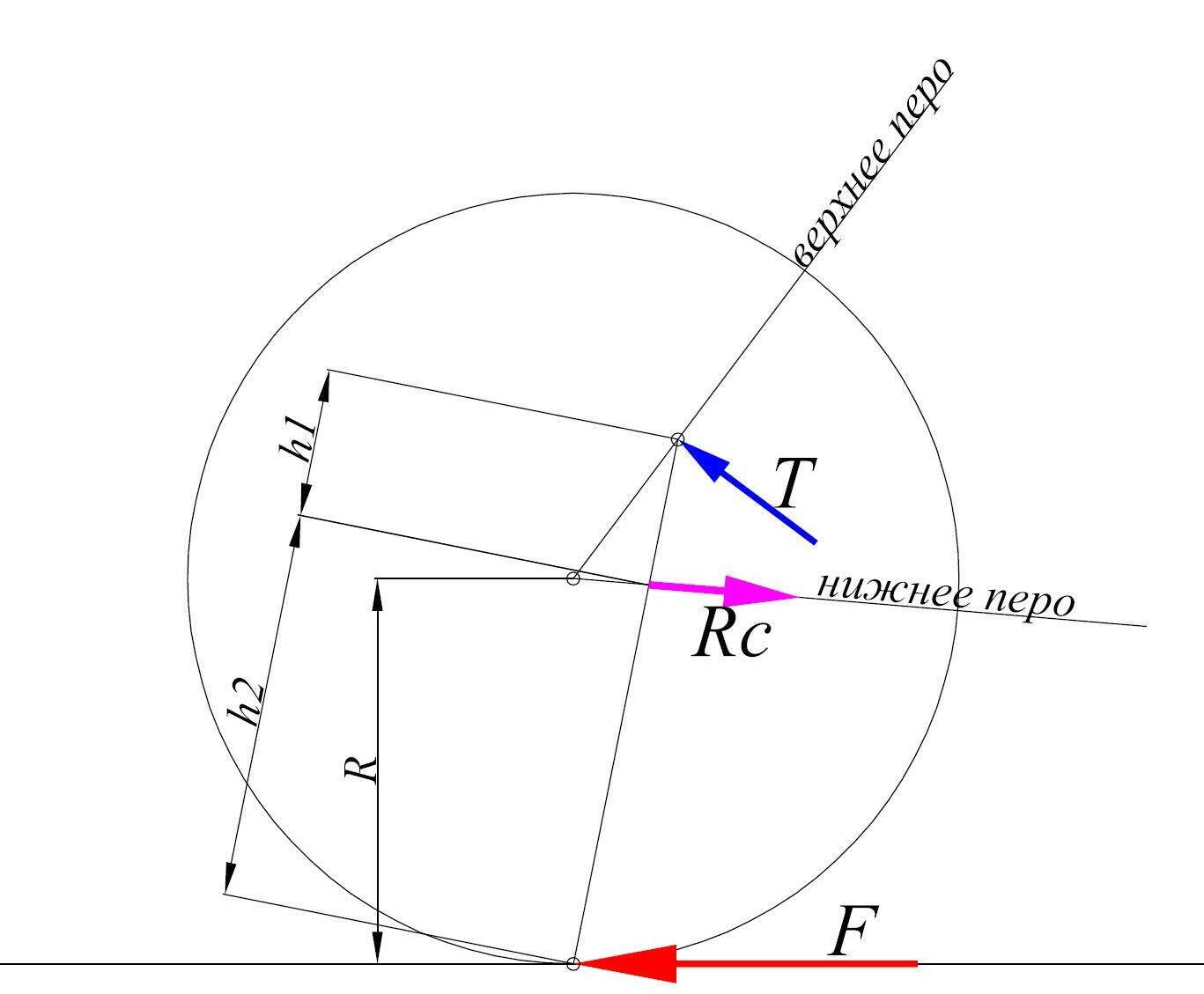

я тут на коленке схемку прикинул, так по ней видно, что чем дальше от центра колеса точка приложения тормоза тем меньше нагрузка на нижнее перо рамы. Так что ротором меньшего диаметра легче порвать нижнее перо.

вынужден огорчить...
ибо точка приложения усилия к раме от диаметра ротора не зависит... ибо место крепления калипера постоянно...
нагрузку на перья уменьшит только радиальное крепление тормозной скобы как в спортивных шоссейных мотоциклах... где именно для снижения торсионных деформаций вилок и применяется это решение...
