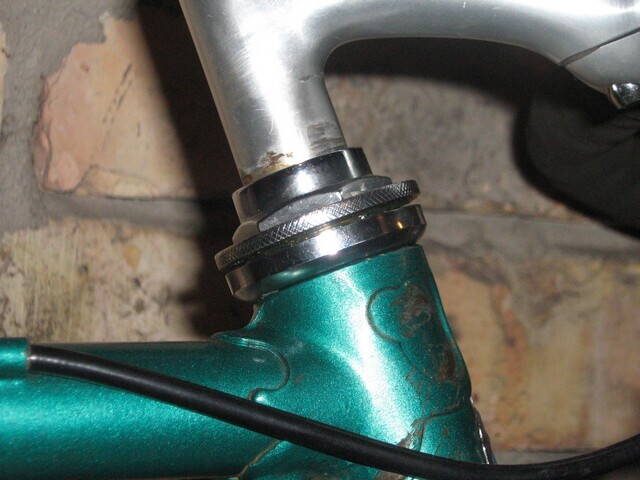

На днях случилась неприятная вещь-в пяти км от дома сломался переклюк :mad: ... Случилось следующее-рамка под действием нагрузок начала изгибаться, ролики перестали быть соосными друг другу, цепь защемилась и переклюк сделал 'солнышко'... Слава богу, петух цел! Временно поставил стальной ХВЗ

Заменил рулевую на оригинальную NECO, т.к. старая имела привычку развинчиваться. Чтобы чашки в раме стояли крепко, не болтались, пришлось делать подкладку из листа металла толщиной 0.3~0.5мм. выложу фото при случае

Комментарий к файлу: Новая рулевая
Start 009.jpg [ 120.85 КБ | Просмотров: 2232 ]
Комментарий к файлу: Нижняя чашка
Start 010.jpg [ 102.35 КБ | Просмотров: 2232 ]
Комментарий к файлу: Верхняя чашка
Start 011.jpg [ 81.61 КБ | Просмотров: 2233 ]
Комментарий к файлу: Общий вид
